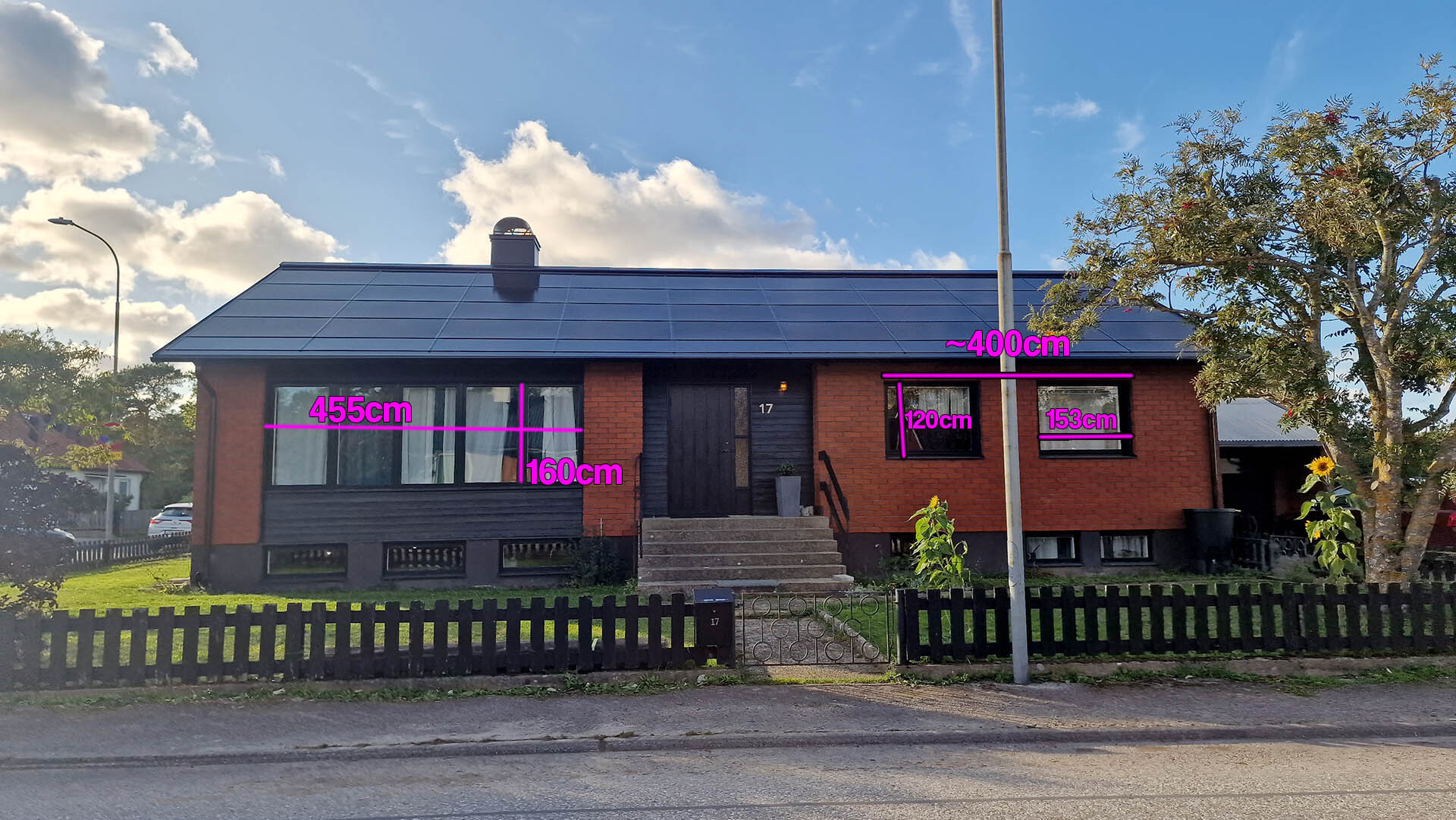

Vi vill ha kontroll över temperaturen inne, och framförallt ha bra möjligheter att hålla ute sommarhettan. Tanken har varit att täcka östra fasaden - där morgonsolen brassar in och förvandlar vardagsrum och sovrum till växthus från ~05:30 till lunch. För ett par år sedan begärde jag in offerter på en markis-installation men blev snabbt avskräckt. 65 000kr bara för materialet, plus 800kr/timme för montage och en separat fakturaf för elarbeten. Då valde vi att slänga in en AC istället, till mindre än halva kostnaden.
(Mitsubishi Hero 2.0 håller huset kallt på sommaren och hjälper oss att sprida kaminvärmen på vintern)
Av någon anledning fick jag för mig i år, att kolla på vad det skulle kosta att köpa hem och montera extern solskydd själv. Tog lite mått och började jaga tillverkare online.

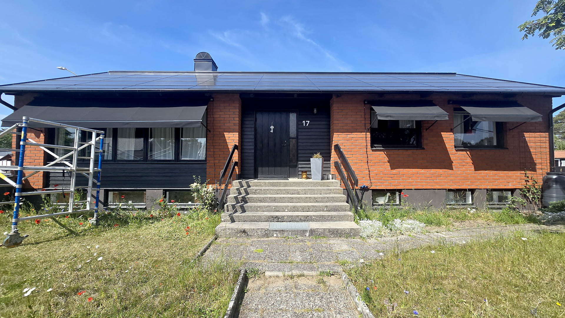

Fick grymt bra hjälp av supporten på Sunaway i Västerås, som dessutom prismatchade med konkurrenterna utan knussel, så i tidig Maj blev det en beställning därifrån. Tre stycken DA42-markiser med kraftig aluminiumkassett, Somfy IO-motorer (Sunilus 50, för den som nördar in sig), fjärrkontroller, samt en sol- och vindsensor. 40 000kr jämnt, inklusive frakt! 💪
Markiserna kom på rejäl långpall och blev liggande i garaget tills alla examinationer blev färdiga i Juni.

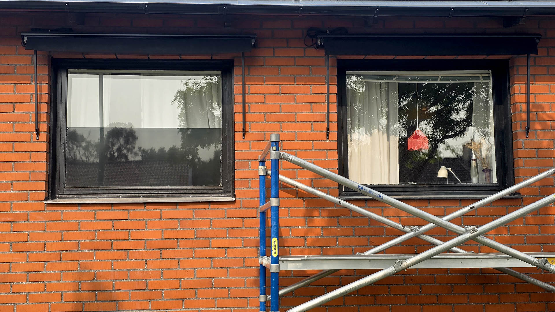

Så fort studenterna lämnat ön började jag på montaget. De små markiserna var relativt enkla att få på plats. Mest tid lade jag på att hitta lämpliga beslag. En homogen tegelvägg innebär egentligen inga utmaningar i detta; bara tjonga in en bra plugg och en grövre fasadskruv med platt skalle. Men det finns tamejfan aldrig rätt grejer i sortimenten i Visby när jag behöver det (eg. i butiker som har helgöppet). Byggmax, Jula, Biltema - det är lögn att få tag på något annat än konisk skalle och kort nylonplugg. (presenttips till den som har allt: Fischer DuoPower och bigdog 100mm - bra att ha hemma när man vill montera något som faktiskt ska sitta kvar)

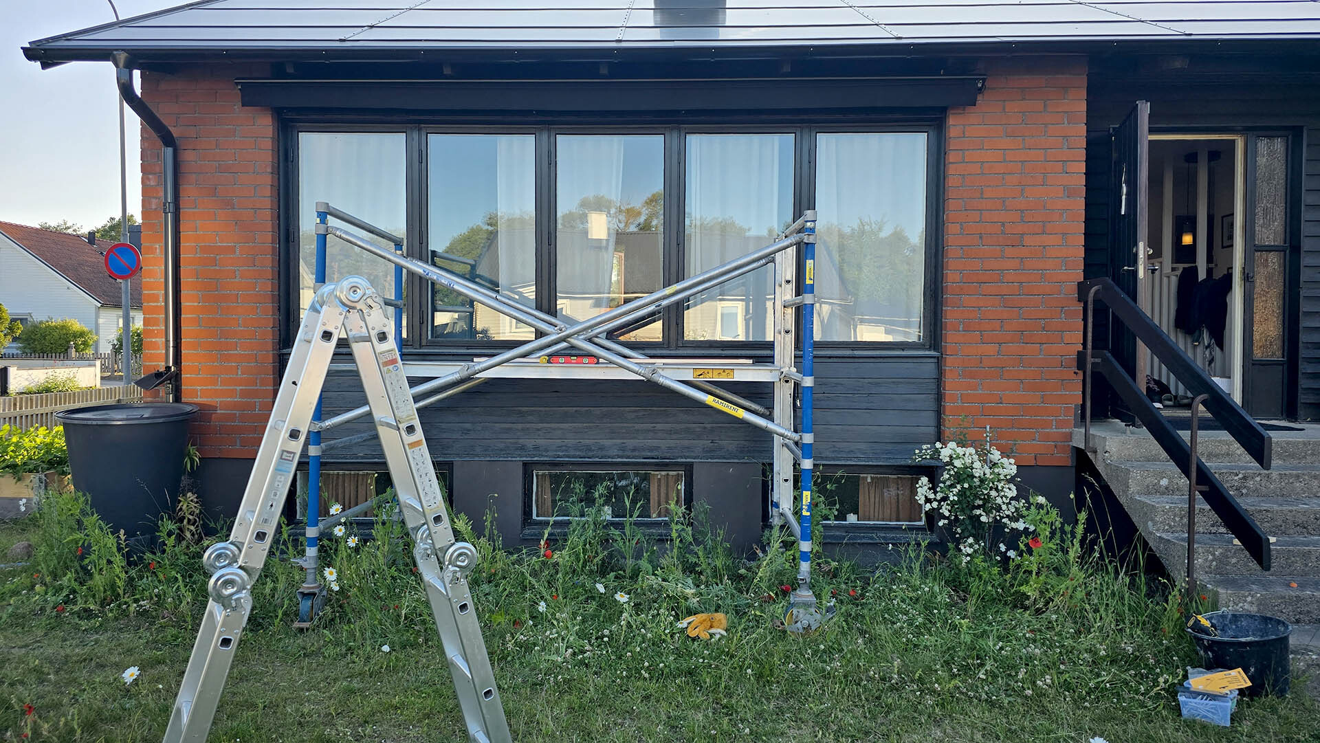

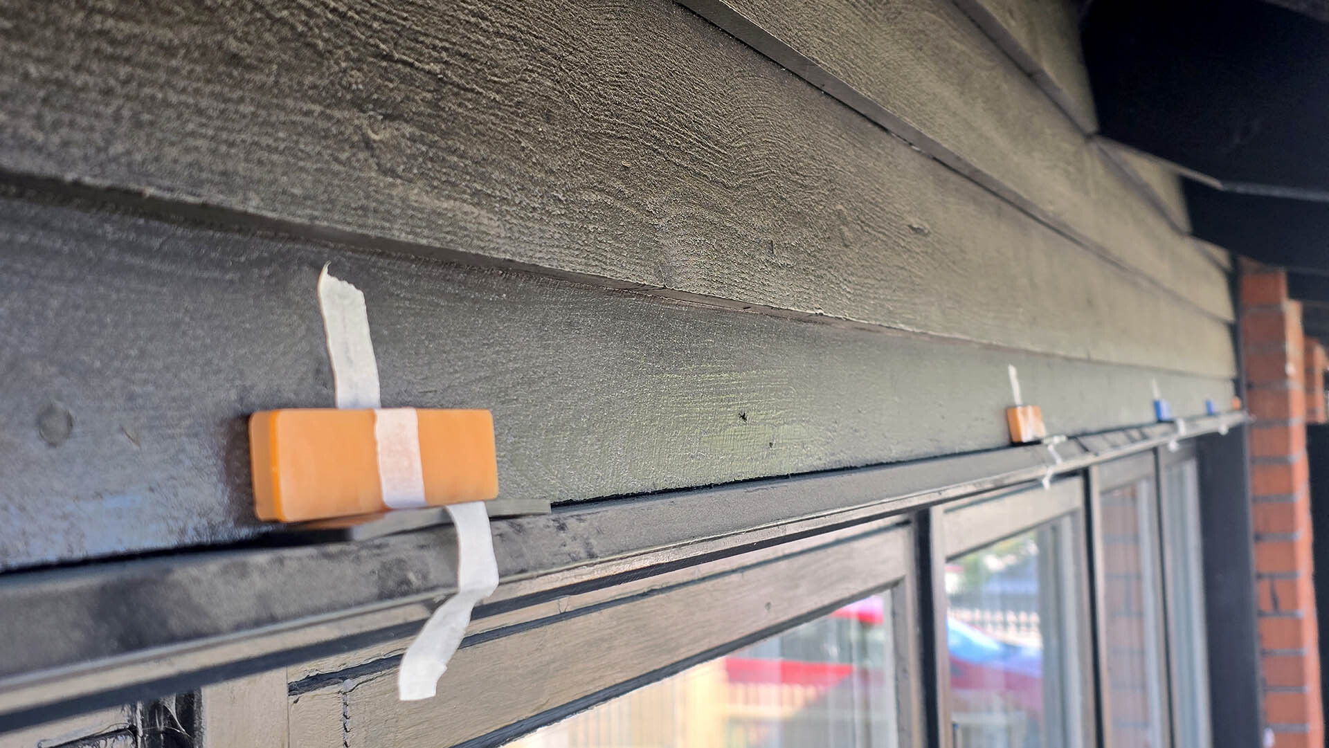

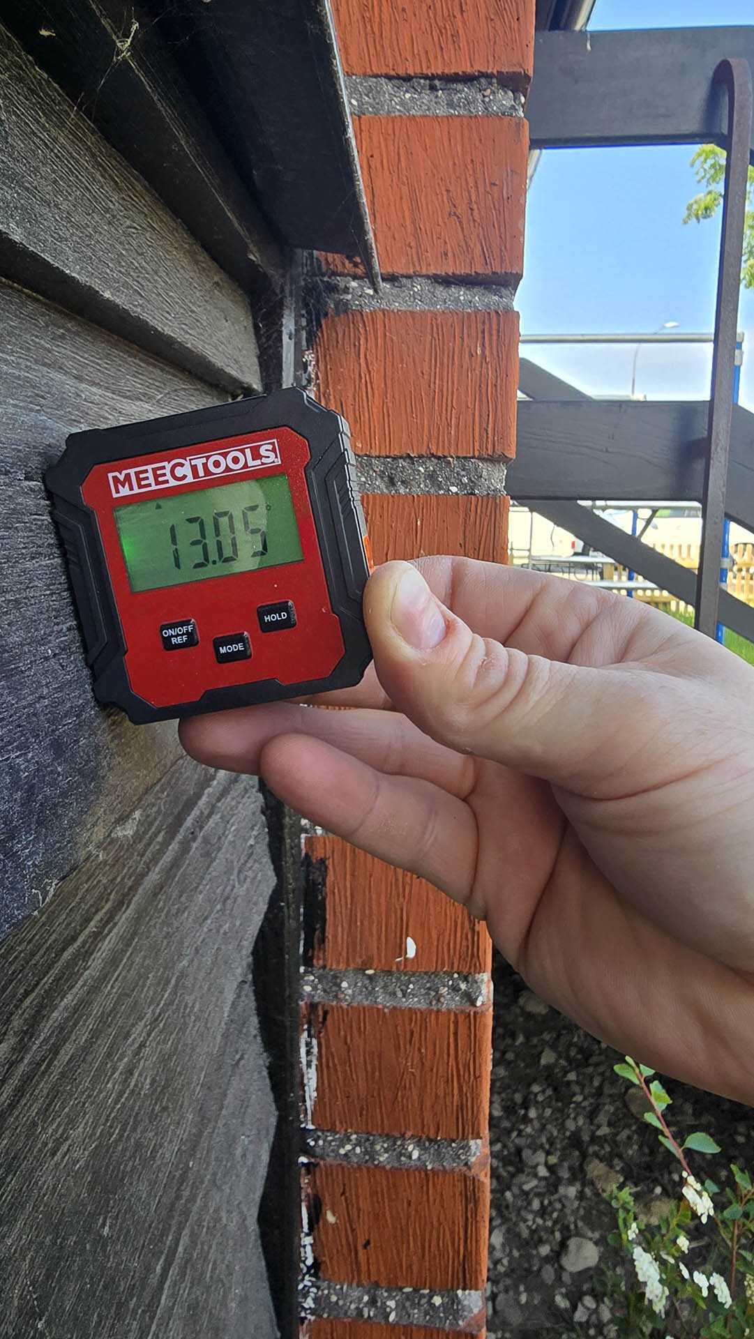

Tegelmontaget var enkelt som sagt, men värre är det vid vardagsrummet. Fönstren sitter infällda i en nisch, klädd i liggande fjällpanel. Så här krävs, förutom nischkonsoler, även en rätning av fasaden.
Nischen är 4.5 meter bred, så jag var tacksam över att markiserna kom levererade på en jättefin hemmasnickrad pall från vilken jag kunde skörda en bra bräda. Den målades enligt konstens alla regler (oljegrund, grundfärg, fasadfärg x 2), sen var det bara att palla ut den i lod och spika fast.
(Plastbrickorna spikades också fast innan brädan kom på. Tejpen var temporär.
(Notera distansbrickorna nedåt, för att hålla brädan från plåtblecket. Kändes bäst att inte låta vatten samlas där bakom.)

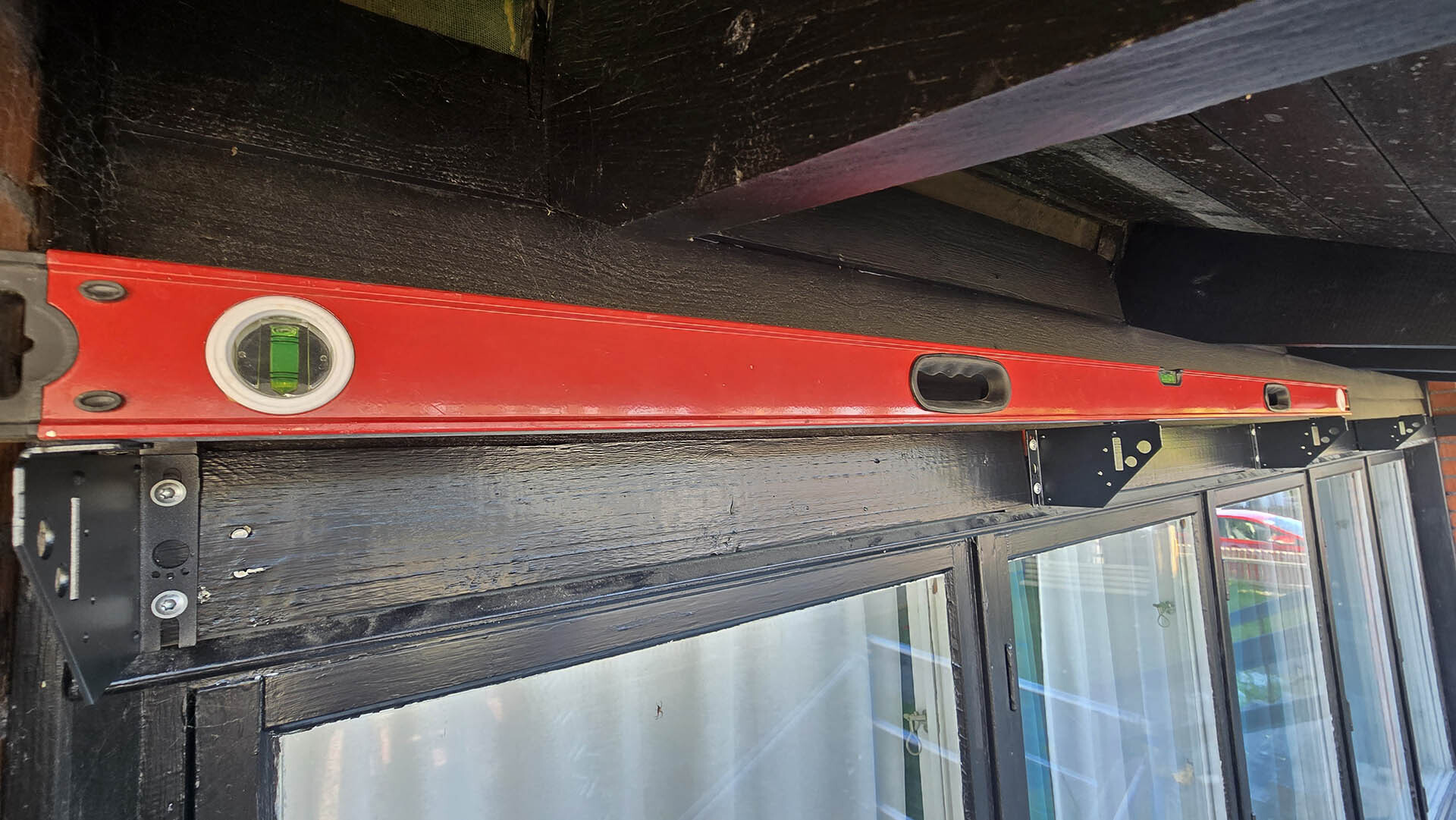

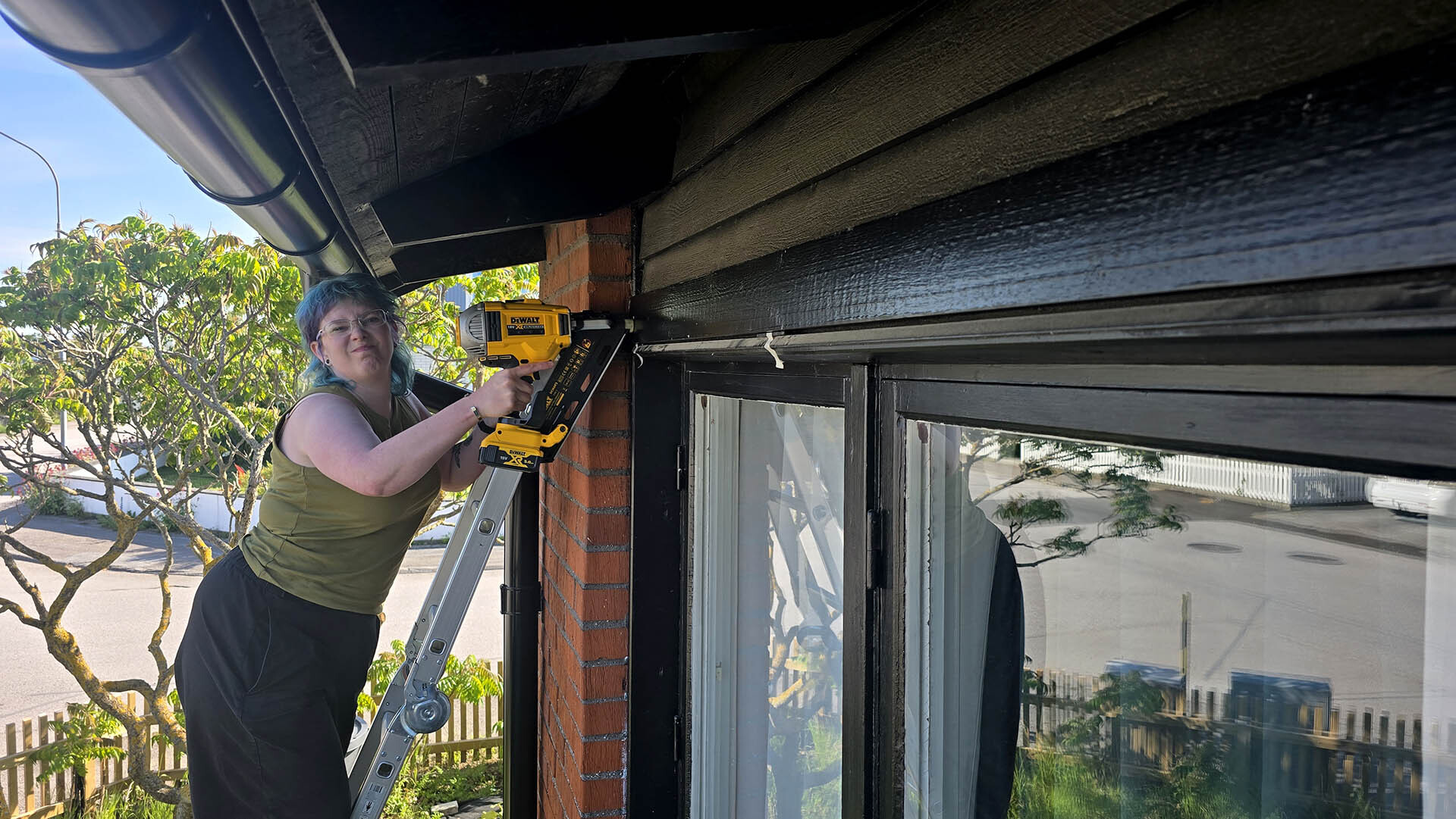

Med brädan riktad och klar kunde jag montera konsolerna. Ett proffs hade nog spänt snöre och fått alla i nivå på det sättet. Men jag vet inte hur man gör någonting ordentligt så jag använde mitt långa vattenpass istället. Det verkade gå bra. Konsolerna sitter utspritt varhän jag hade reglar bakom fasadbrädorna.
(konsollerna sitter med 2st 8x100mm skruv vardera, som alltså går igenom bräda -> panel -> regel)

Och kassetten fick preciiiis plats under takstolarna, thank bog!
Resultat: suverän skuggning med bibehållen utsikt inifrån, och ~25 000kr billligare än offerterna jag fått in. Nu slipper vi ha gardinerna fördragna hela tiden, och gäster slipper vakna svettiga och bländade.

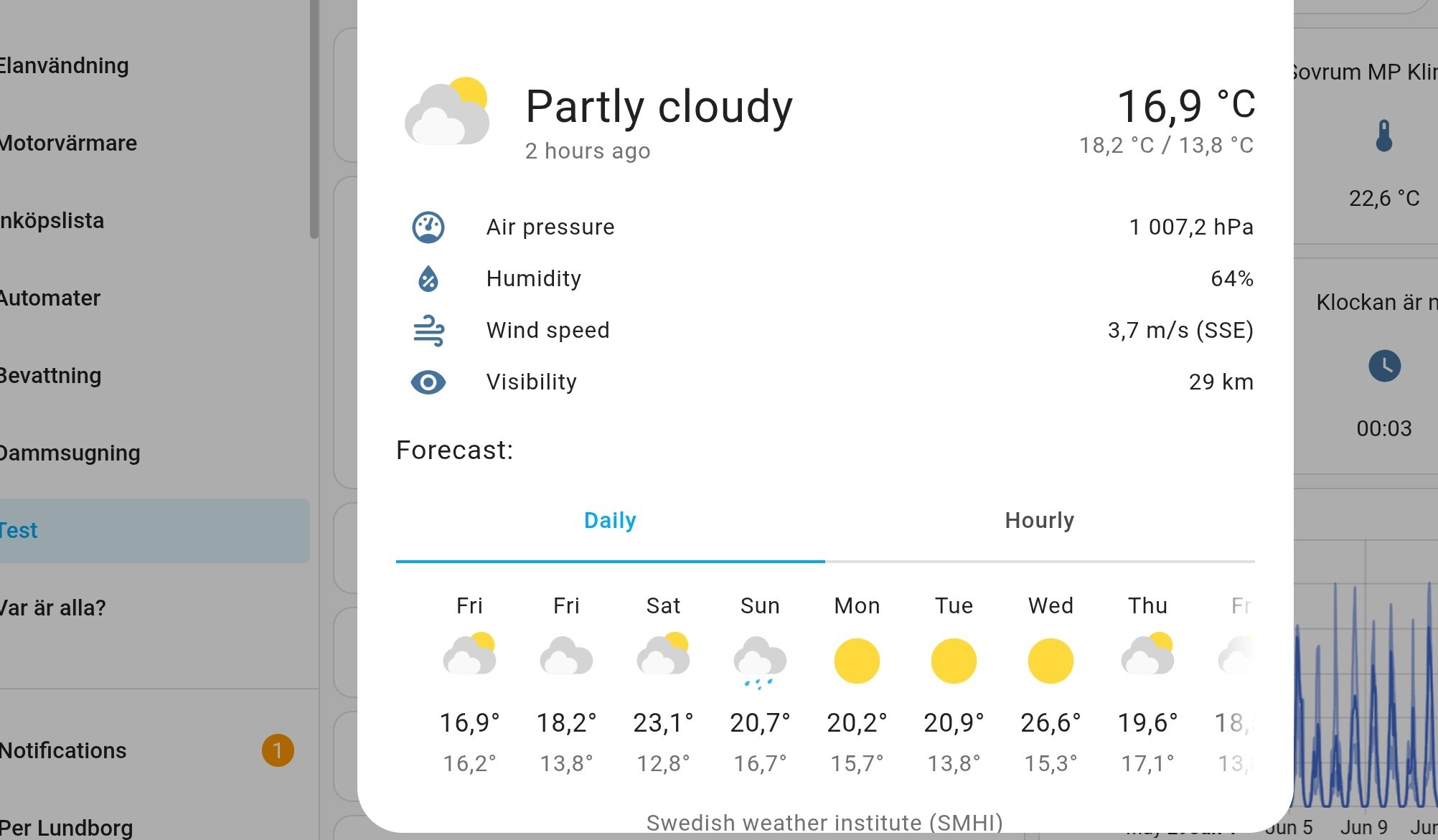

Vi fick med fjärrkontroller, men jag styr främst via Home Assistant. Somfy har två hubbar för IO-systemet: Connectivity Kit (enklare modell, saknar officiellt stöd för scener och lokal styrning) och Tahoma Switch (större, klarar scener, har lokal API-access - men kostar drygt 3 000 kr mer...).
Jag chansade på den billigare varianten, och hade snortur: den har stöd för Apple HomeKit – och HomeKit kör lokalt! Home Assistant har inbyggt stöd för att emulera en HomeKit-controller, så det var bara att justera nätverksrutningen lite så att bonjour discovery fick passera från IoT-nätet. Sen rullade allt igång automagiskt.

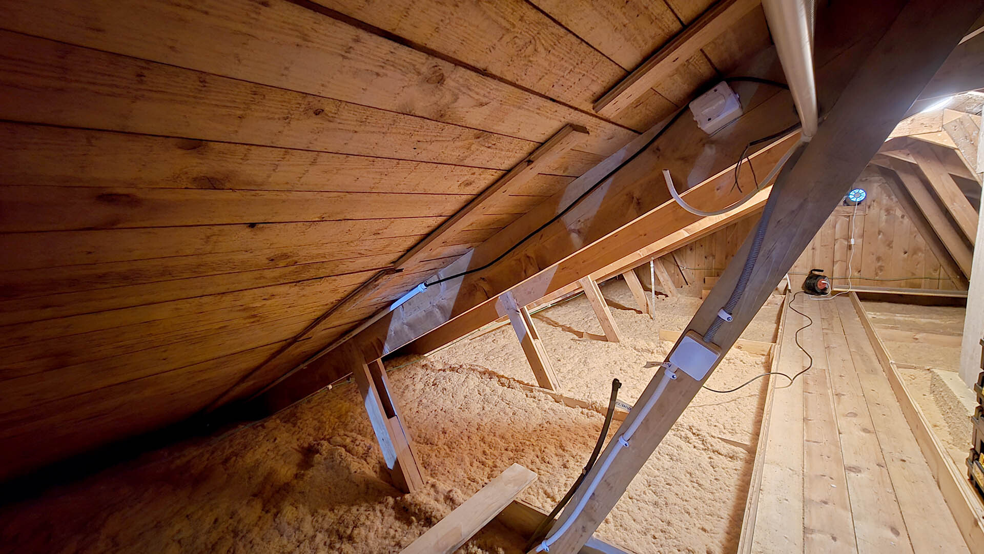

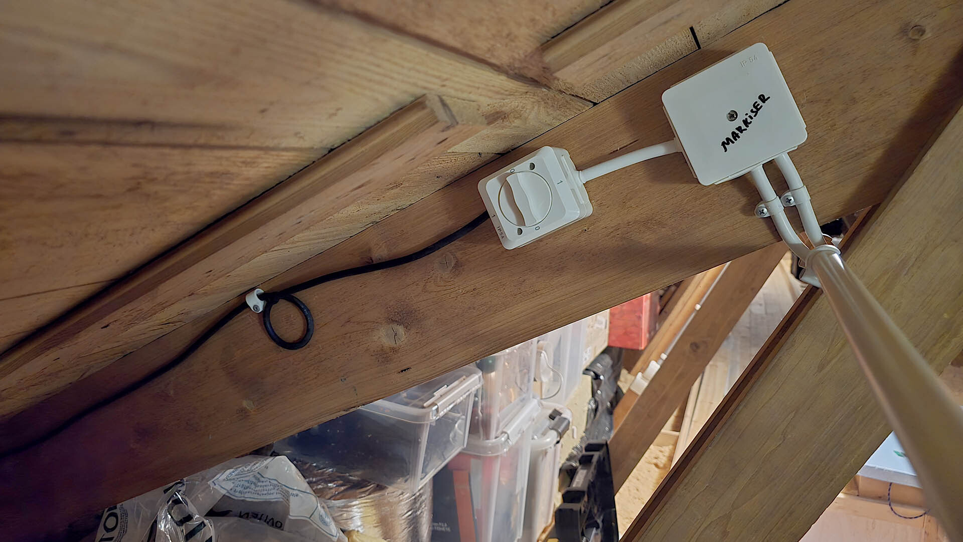

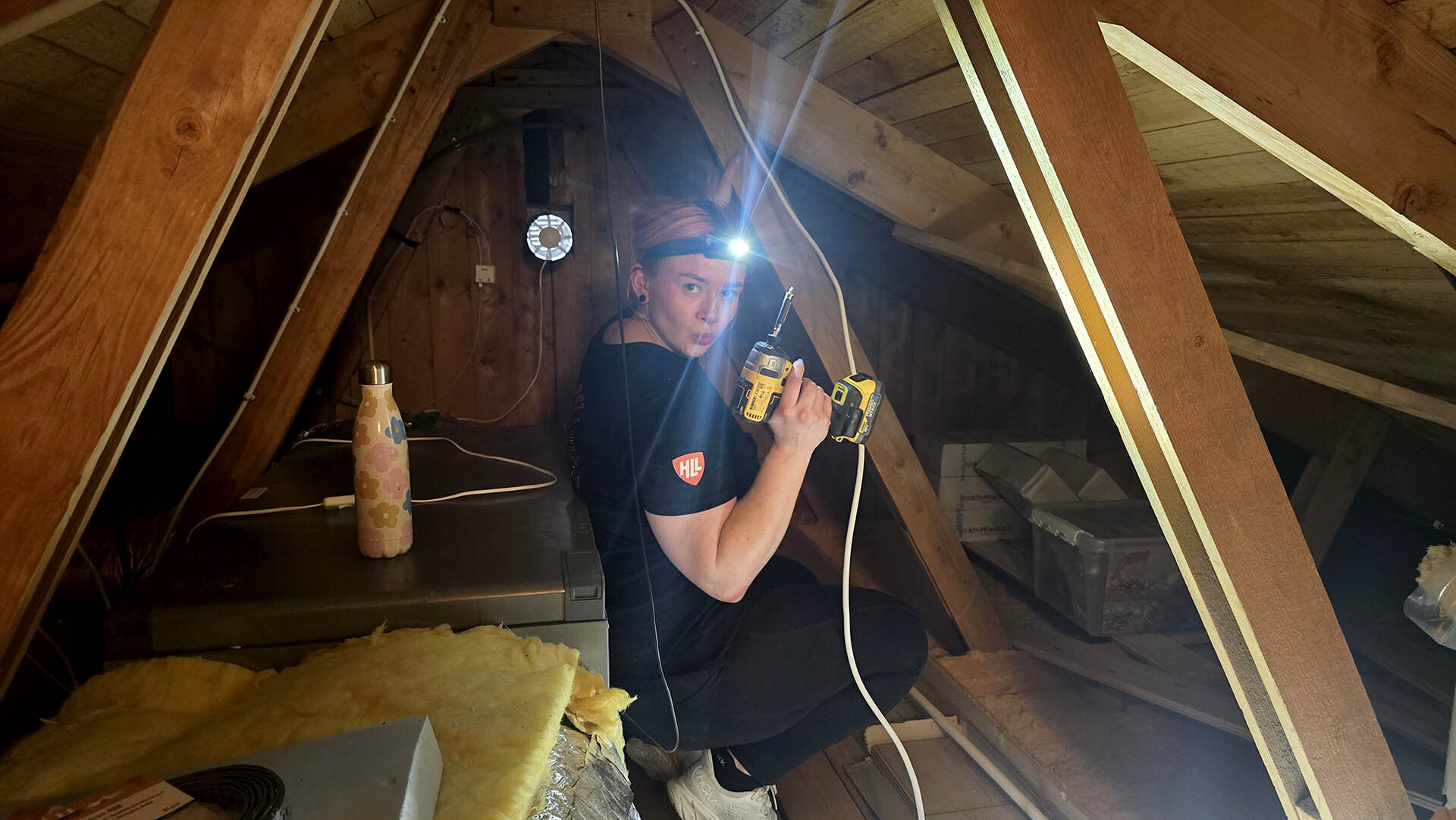

Nu är det midsommar, kompisen är på plats, 35 grader på vinden – och dags att förtjäna nubben! Jag hade redan dragit tomrör från nästan alla dosor när jag renoverade vinden och installerade ventilationssystemet. Vi valde att gå vidare från matningen till ventilationsaggregatet, som har en egen grupp i elcentralen.

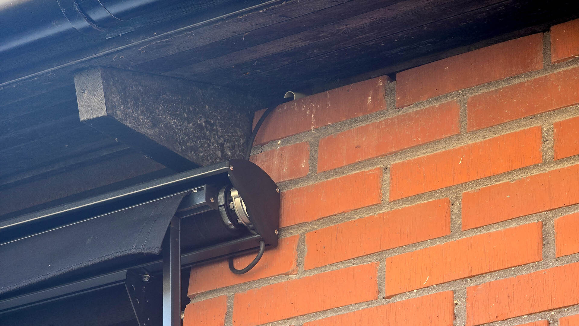

Medan hon svettades i värmen stod jag ute i svalkande bris och borrade upp genom takfotsbrädan för att dra in ett VP-rör vid varje motor. Rören klamrades längs takstolarna, och sedan gick det lätt att dra upp kabeln med minimal åverkan på fasaden.
(Kabeln klamrades efter att fotot togs – och jag passade samtidigt på att byta ut insektsnätet mot nytt i stål, eftersom vi nu gjort hål i det gamla.)
Varje motor har sin egen (tvåpoliga) brytare. De krävs av tillverkaren, men är också bra att ha om man behöver programmera om fjärrkontroller, fabriksåterställa – eller bara vill undvika att slå ihjäl fönstertvättar’n.
Vi valde att inte klippa motorkablarna, utan istället samla en kringla på insidan. Då finns det lite slack kvar om man behöver justera något i efterhand.

Snyggt, hur funkar homeassistant? Är det bara schemaläggning eller kan man styra dem ihop med en väderapp att bara gå ut när det är sol och gå in när det blåser x sekundmeter i ditt område?
Funkar bra med HA, har liknande med fick Tahoman på köpet.P PontusPontus skrev:
Utmaningen för oss är att det är en balkongmarkis och då är en hög grad av automation inte önskvärd, lite kymigt om markisen sticker in när man vill ha den som regnskydd tex.
Annars är det ju bara at hämta in vilka ingångsvärden man vill, om det är från valfri prognosmakare som SMHI eller egna sensorer är en smaksak (läs plånbok). Kör man med egna sensorer så får man labba med gränsvärdena, hur många lux är ljust, hur mycket vind är för mycket, när är det regn och inte bara hög luftfuktighet?
Hämtas väder utifrån är det lite samma sak, man får korrelera karta och verklighet så att säga, men det är inget problem att få in datat, utmaningen är mer att göra rätt sak vid rätt tillfälle.
Vill man köra efter klockan så gör man det, tid är bara en sensor bland alla andra...
