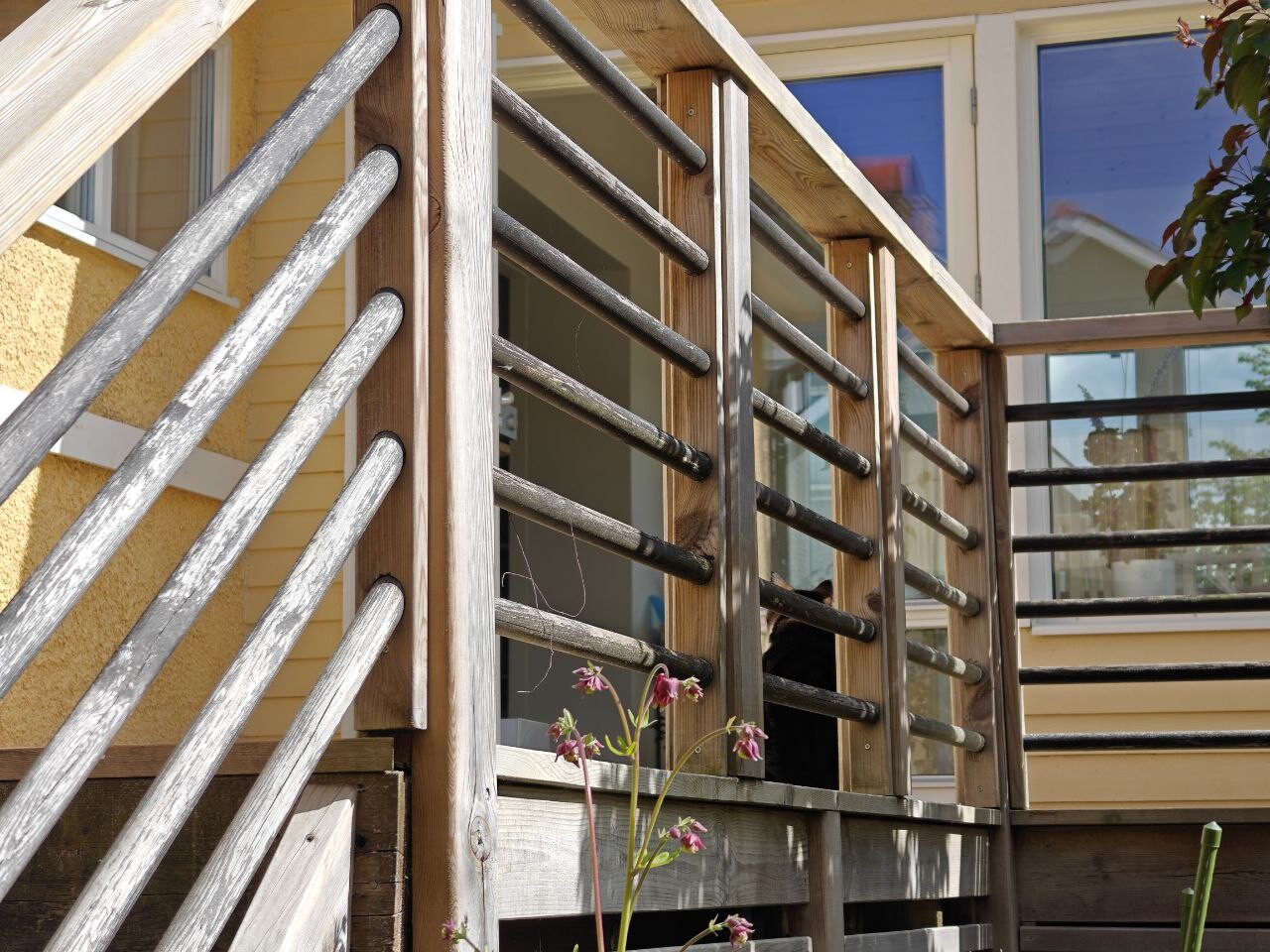

Delikat problem. Vi har ca 180 m rundstav i en-meterslängder i räcket på altanen. Tidigare ägares design, och jag gillar den. Däremot, nu vet jag problematiken med svartmålat, och de här är spruckna och tråkiga. Trallen har jag nyss fräschat till, så dags för nästa del.
Jag vill nog åtminstone slipa dem, och sen kanske behandla dem på något vis. Inte måla svart dock
Hållarna går att ta loss, så jag kan ha enskilda rundstavsbitar, de måste inte sitta fast i räcket.
Så, är det någon med smarta idéer hur jag effektiviserar arbetet? Jag har ett barn men man vet ju hur kvaliteten på barnarbete är. Förslag på behandling - obehandlat, oljat (trallen är såpad), måla, eldkastare, något annat?
edit: att byta ut dem alla skulle landa på runt 10 tkr, vilket känns lite saftigt.

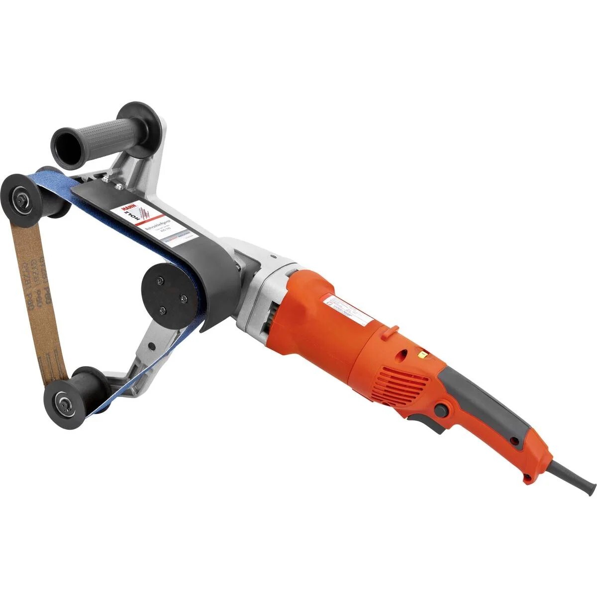

Rörslipmaskin kanske?
https://www.conrad.se/sv/p/holzmann...v-rsg760-230v-rorbandsslip-800-w-1433124.html
