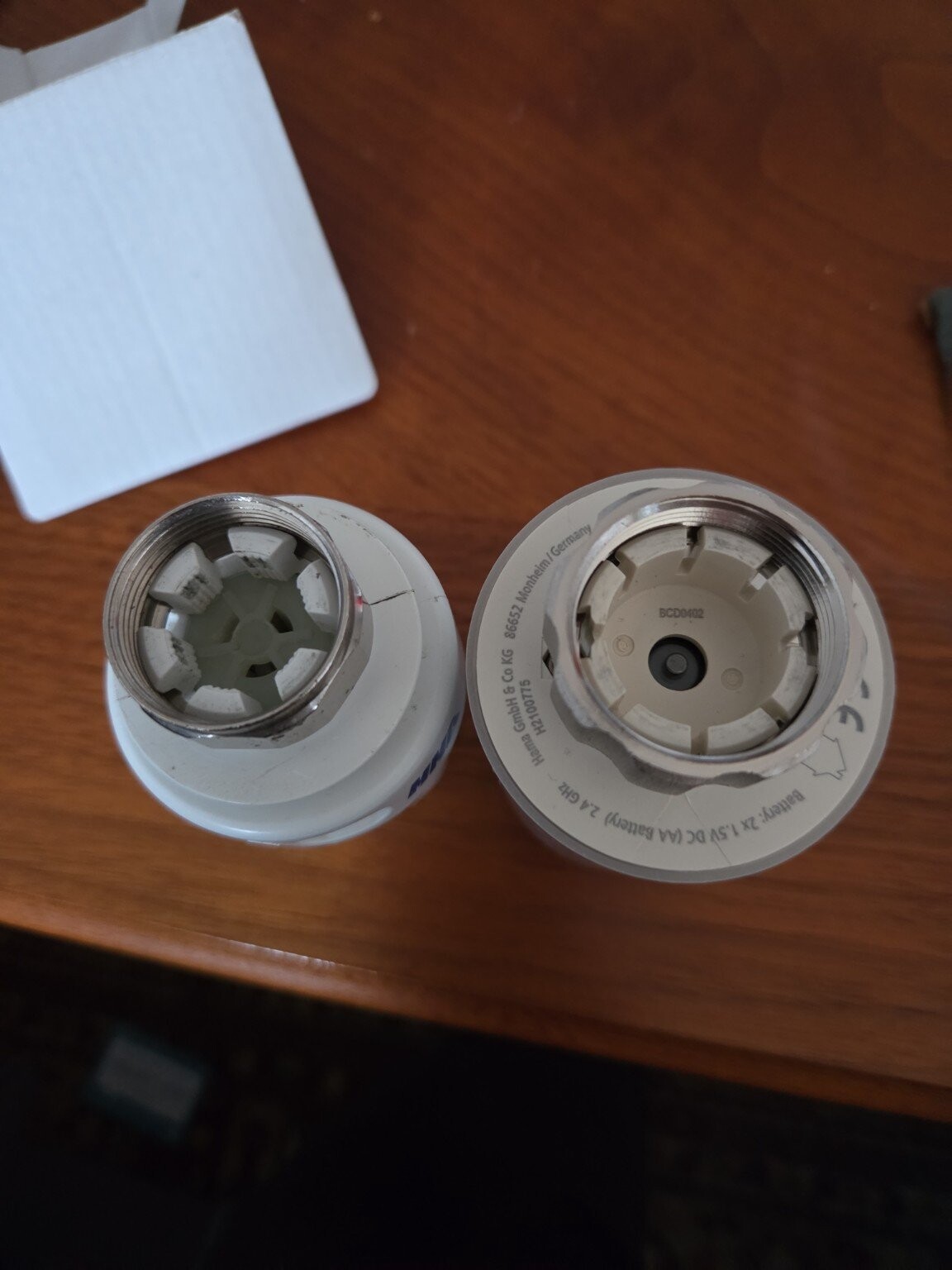

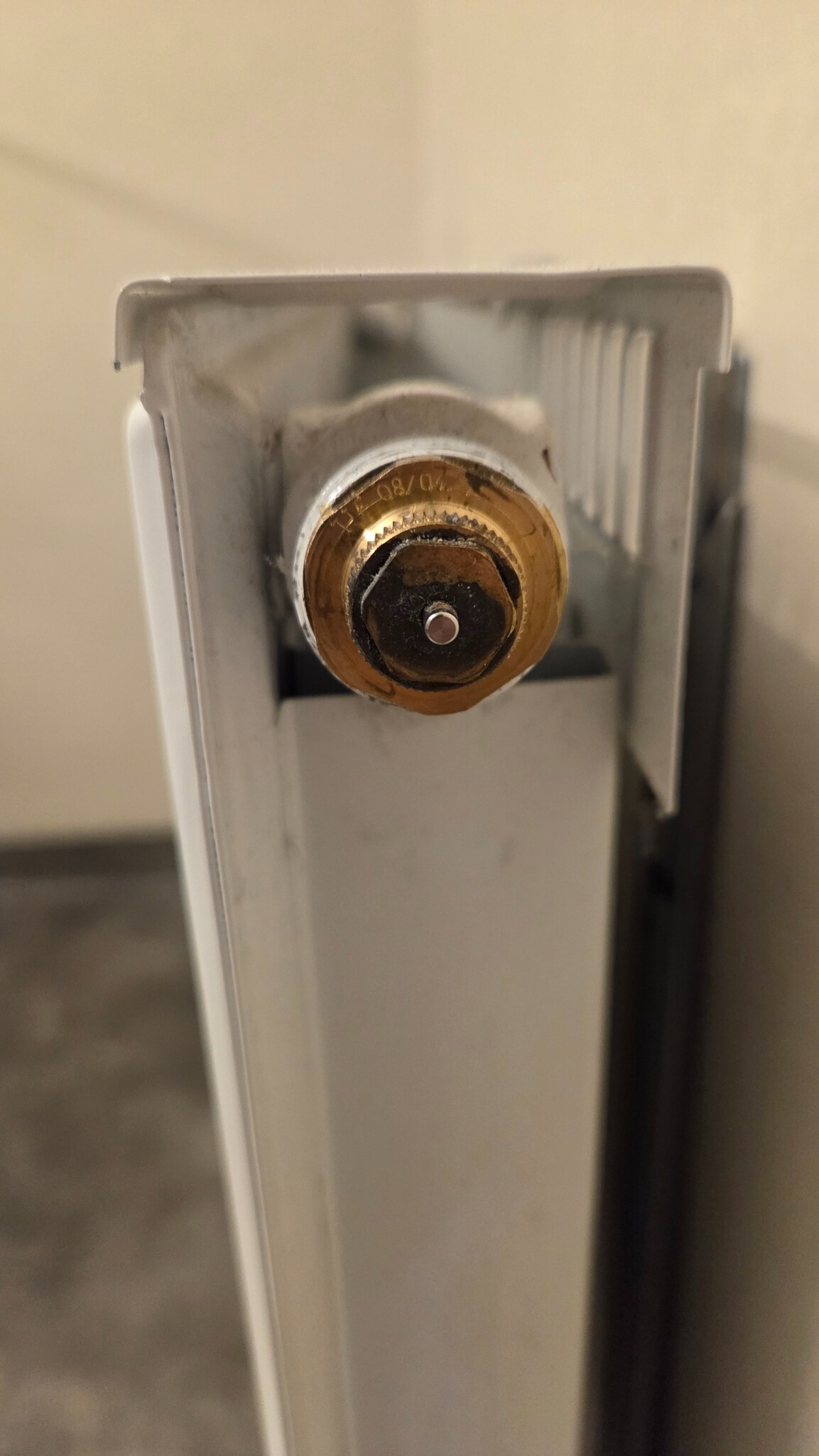

Hur får jag reda på vilken typ av adapter jag behöver för att för att ansluta en ny termostat? Den till vänster är den gamla termostaten. Jag har testat en handful med adaptar men alla är för stora.
  • Närbild på gammal termostatventil på en radiator, som behöver en specifik adapter för ny termostatanslutning.
  • Två termostathuvuden på ett träbord med en vit kartong i bakgrunden.
Radiatorn har anslutning M28x1,5 för termostaten, termostaten är Purmo/MMA.
M28 motsvarar 28 mm i ytterdiameter.
Vilken "smart" termostat är det? Tillverkare och modell?
Vad säger montageanvisningen?

Här är allt jag vet hittils.
https://www.power.se/hama-smart-radiatortermostat/p-1866816/?q=Hama rad
Enligt montageanvisningen:
Termostaten har M30 × 1,5-gänga
Adapter medföljer för bl.a. Danfoss RA/RAV, Caleffi och Giacomini.
Jag ...tror... det är denna: https://www.hornbach.se/p/ta-adapter-50357-530-m28-m30/8696383/
Beklagar om detta är en dum fråga. Kan noll om sånt här.
