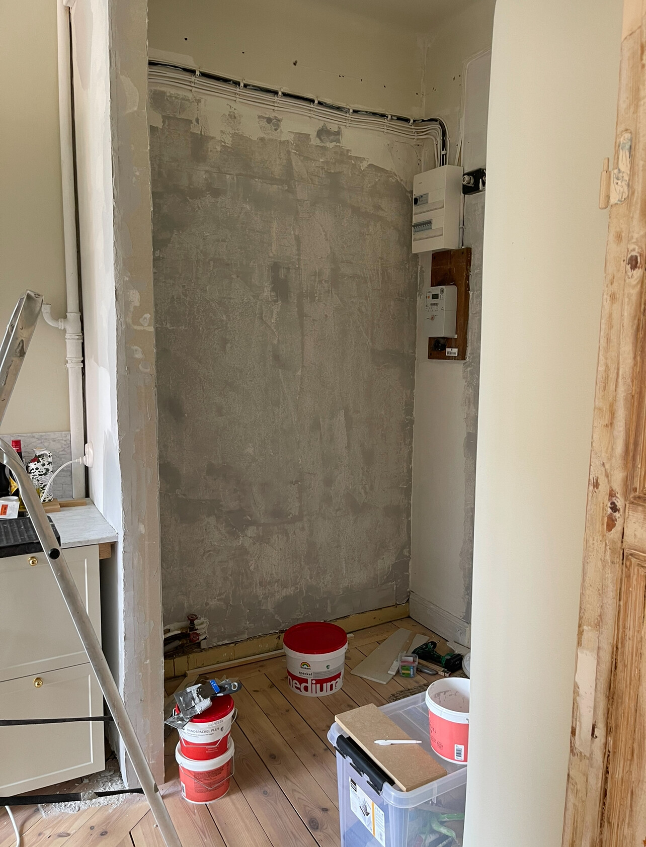

Har de två senaste åren försökt komma på en lösning för min hall och nu är det verkligen dags att jag får till lite hallförvaring. Jag kan verkligen inte bestämma mig för en bra lösning så behöver er hjälp.
Problemet är följande. När man kommer in i min hall så har jag en yta till höger som är perfekt för förvaring men det sitter proppskåp m.m. på samma vägg som dörren är (till höger på bilden alltså). Om de istället hade suttit på väggen som är bredvid hade det inte varit några problem. Jag behöver alltså bygga någon slags förvaring med tillräckligt utrymme framför för att man ska kunna komma åt dom.

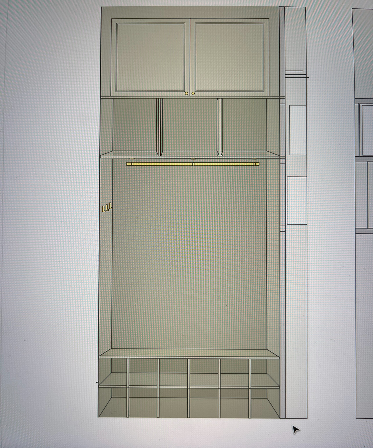

Det jag helst skulle vilja göra är som på skissen jag har ritat. Att ha någon slags avtagbar lucka så att man kan ta av den och komma åt skåpen. Men är osäker på hur jag får till en sån lucka? Den skulle bli hög och tung - håller magneter? Hur får jag den att ”smälta in” så att den nästan ser ut som en del av väggen?
Min senaste lösning som är den enklaste är att bygga en vägg och sen sätta en gardin man kan dra undan för proppskåpen. Och sen sätta upp en hatthylla och ha en skohylla på golvet.
Men det blir ju inte lika fint som att platsbygga.
Köket är direkt i anslutning till hallen så jag vill inte sätta upp två garderober då jag inte vill ha luckor så att hallen ser ut som en del av köket. Har också funderat på skjutdörr med speglar men det passar inte riktigt stilen jag har i resten av lägenheten.
Håller tummarna för att någon har någon bra idé eller som rentav gjort något liknande förut!

En l-formad skjutlucka framför centralen och under bygger du en rad med fack/hyllor. Hyllorna kan vara vända in mot klädstången. Perfekt för hattar, reflexer, lampor och annat som oftast inte har en plats i en hall men som hör hemma där.
Det är en så bra idé! Vet du var jag skulle kunna hitta en sån skjutlucka? Försökte googla men hittade inget bra.Z z_bumbi skrev:
