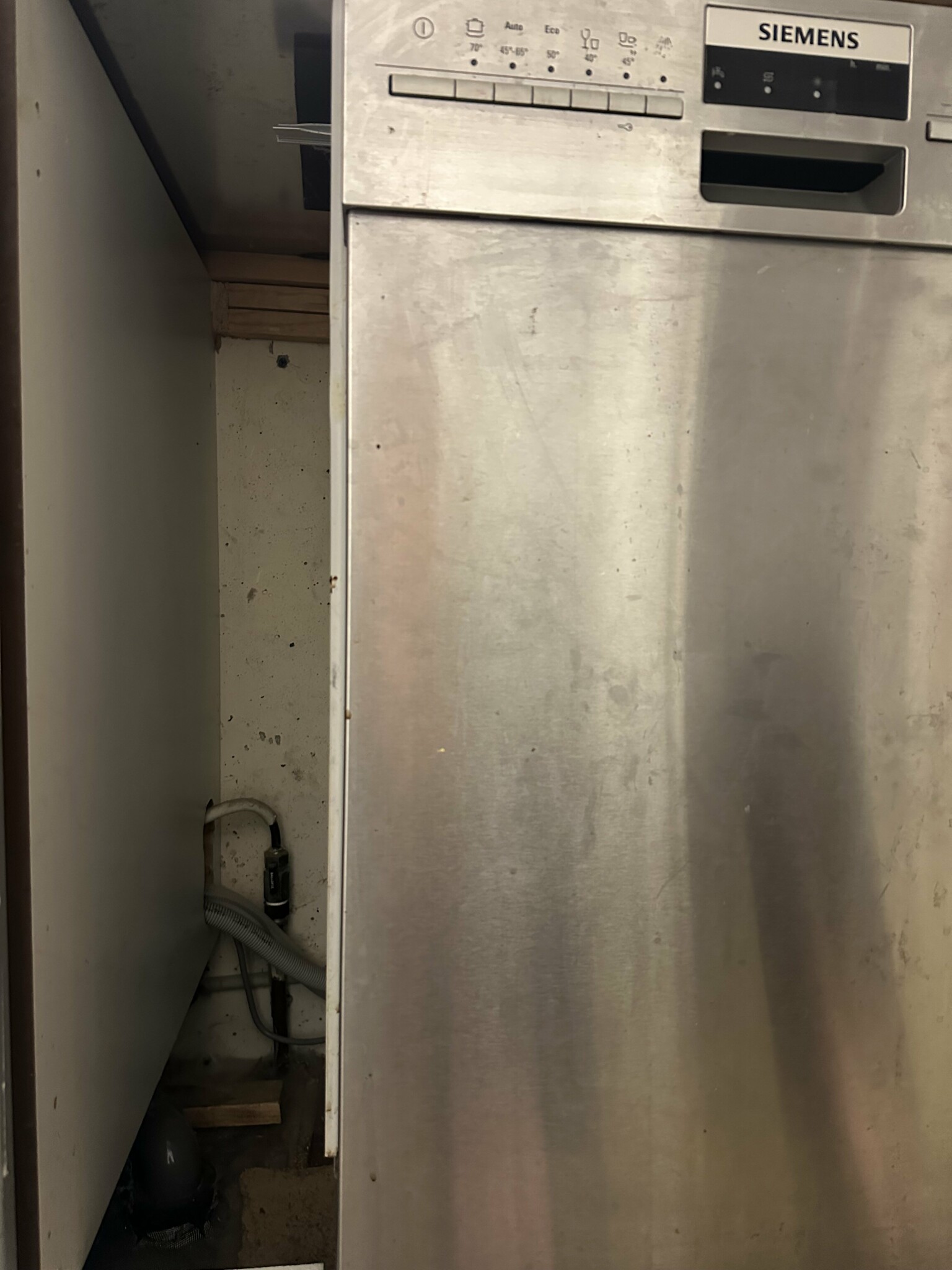

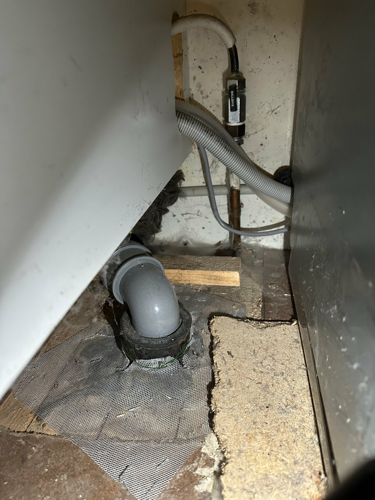

När vi flyttade in i vårt hus fanns någon slags bänkdiskmaskin inbyggd i ett skåp i köket. När vi skulle byta den mot en fullstor diskmaskin märkte vi att ett avloppsrör går ner i golvet på platsen där vi tänkte att diskmaskinen skulle få plats, det finns även ett vattenrör invid väggen bakom diskmaskinen och dessa rör gör att en fullstor maskin inte ryms på ytan.
När vi har pratat med rörmokare om att flytta rören verkar de tycka det är ett onödigt stort ingrepp om man inte planerar att göra om resten av köket. Är det någon som sitter på en smart lösning för detta problem? Finns det kanske någon diskmaskin som inte går hela vägen in mot bakomliggande vägg, och som står upphöjd på ett sätt så att avloppsröret skulle få plats under? Vi har tyvärr inte möjlighet att renovera hela köket nu men är i behov av en fullstor diskmaskin.
(Obs på bilden syns en diskmaskin av mindre storlek som har gått sönder.)

Ser ingen anledning att riva ut köket för det lilla!
Är det krypgrund eller källare?

Tack för svar! Det är ett hus från 60-talet så det är betongplatta på mark…

Men isolering ovanpå betongen väl? Hur är avståndet mellan platta och golv?

Ja reglar och isolering på plattan :) Vet inte vad det är för avstånd tyvärr men inte mycket tror jag.

Har man tur så räcker det, men jag förstår att ingen rörmokare vill böka med sånt där och ni kommer nog inte vilja betala priset heller.

Nu ser vi ju inte hela köket men det går inte att byta plats på diskmaskinen och ett annat 60-skåp? Ett vanligt skåp kan du anpassa så det passar med rören.
Du behöver kapa sidan på skåpet bredvid så du kan öppna golvet och se om du kan få avloppet i en annan vinkel under det skåpet i stället. Risken är att det svarta röret man ser är gjutet i plattan direkt under isoleringen.
Vatten röret går garanterat att flytta.
Golvet går ju att reparera.

Tack för bra input, ja det finns nog plats att vinkla åt andra hållet under skåpen men det kan säkert vara gjutet i plattan. Kanske kan ta upp golvet själv och undersöka.

Det är inte 60-skåp bredvid tyvärr utan en smalare sektion med lådor och sen kommer spis med fläkt över som jag ogärna vill flytta. Annars hade det varit ett bra alternativ.
