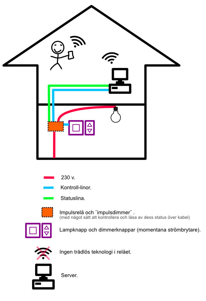

Halloj, jag ska göra en totalrenovering av ett hus och har nu möjlighet att dra kablar för smarta hem-grejer!
Regel nummer 1 för mig är att all belysning ska ha lampknappar som fungerar som i ett vanligt icke smart hem i alla situationer.
Jag har stött på några lösningar (bland annat plejd) men inget som inte bygger på trådlös teknologi. Trådlöst i all ära men nu när jag har chansen att dra linor vill jag göra det på riktigt så att säga.
Att en fastmonterad hub ska prata med fastmonterade lampknappar med radiovågor känns helt knasigt. Såklart ok som en nödlösning för situationer där man inte har möjlighet att dra kablar i väggar osv.
Jag kanske är lite fånig men i min värld borde bara två typer av enheter prata trådlöst i den mån det är möjligt:
1. Mobila enheter (telefoner, bärbara datorer, tablets osv)
2. Accesspunkter till dessa.
Är det någon här som har några tips?
Jag bifogar illustration på hur jag tänker mig att det kunde fungera, rätta mig gärna om jag är ute och cyklar!
Tackar!

Eftersom du absolut inte vill ha några smartahemprylar som är trådlösa, så är det i princip bara KNX som återstår. Kostar en del men är väldigt stabilt.daggepagge skrev:
