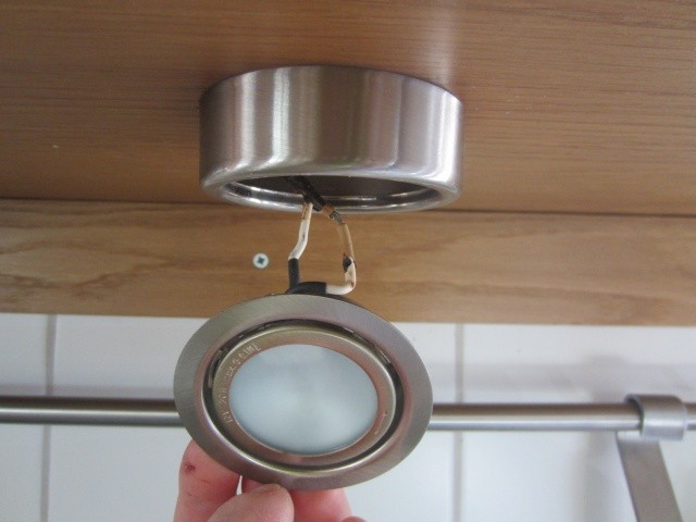

Vi har 7 downlights monterade under kökskåp och hyllplan i köket. Idag slutade ena att fungera varför jag tog loss den för att byta lampa.
Detta är vad jag fick se.
Vafan (ursäkta språket) kan ha gått galet? Downlighten är en Hide-a-light 1202, monterad med distansring 946. Kablaget är fabriksmonterat och allt inkopplat av en elektriker. Lampan som satt i var original och på 20W.
Kan ju påpeka att kabeln som kommer ur skivan från början var vit. Nu är den bränd och helt spröd. Träet är tydligt märkt av hög värme.
Hur kan detta ske i ett av tillverkaren godkänt monteringsförfarande? Någon annan som varit med om något dylikt? Förslag på hur jag går vidare med detta - strömmen är givetvis avslagen till dessa lampor nu men jag vill ju ha belysning på dessa ställen..

Jag skulle nog inte haft mer än 10W i dessa downlights... tyvärr är detta risken med halogen.
Jag skulle föreslå att byta ut till LED till motsvarande ljus. kostar en slant, men det brinner inte ner iaf!
Men det som är skrämmande är ju att de levereras original med 20W och är typade för detta. Nog måste man kunna lita på att märkningen är korrekt och därmed riskfritt att använda i enlighet med denna märkning?

Klart att man ska kunna lita på det. Har du haft en firma som installerat tycker jag du skall kontakta dom som i sin tur tar kontakt med hide a lite för att se hur dom ser på saken...

Om de är installerade i enlighet med tillverkarens rekommendationer är det nog läge att göra en anmälan till Elsäkerhetsverket, http://www.elsakerhetsverket.se/sv/Produktsakerhet/Konsument/Anmal-en-elprodukt/

Det blir varmt.
Trä börjar torka och blir brunt och så småningom kolar det och tar eld
Kablarnas isolering torkar och blir spröd, ramlar av och orsakar kortslutning

Fridde - jag blir inte klok på vad jag ser på bilderna. Är det en eller flera skarvar täckta med krympslang? Har elektrikern skarvat på en icke värmetålig kabel som torkat av värmen eller är det det medföljande kablaget?
Det är irriterande att Hide a Lite mfl levererar med så korta kablar att man lockas skarva nära armaturen. En gång gjorde jag en extrabeställning och bad om att få längre kabel. Hide a Lite bekräftade att jag skulle få 2,5 meter extra kabel. Perfekt tänkte jag som skulle slippa skarven där jag ville ha kabeln dold i skåpstommarna. När jag fick leveransen visade det sig att det var den vanliga decimeterlånga kabeln och en skarvkabel som anslöts med ett rejält AMP-kontaktdon. Helt oanvändbart efterson jag inte kunde dra in kontaktdonet i stommen... Suck.

Den där armaturen får monteras mot normalt brännbara material vilket har gjorts.
Frågan är dock den där skarven, hur är den gjord?
Det ser ju ut som att det är den som är felaktig och den som orsakat brännmärken.
Är det måhända vanlig lampsladd som används?

Reklammera hos elektrikern. Ej fackmannamässig utfört.

Det är den medföljande, fabriksmonterade, kabeln. Mycket riktigt är/var den vit och det är en krympslang över sista biten. Numera är den dock snarare brun och spröd, samt att det har gått brått på den och där har det väl blivit kortis (därav slutade lampan att fungera).Anders Johansson skrev:
Ska ringa dem på måndag, men jag har svårt att se att de faktiskt har gjort fel. Felet är ju snarare hide-a-lights då det är original kablarna som har använts. Jag var med då de gjorde detta då vi hjälptes åt att sätta fast träskivan som lamporna sitter i och det enda elektrikern gjorde var att korta kabeln på transformatorsidan.EyEr0n skrev:Den där armaturen får monteras mot normalt brännbara material vilket har gjorts.

Första figuren. Det ser ut som om 20 W kräver en liten luftspalt (23 mm inbyggnadsdjup) jämfört med 10 W (18 mm).

Av allt att döma är de korrekt monterade enligt bruxet. Den naturliga frågan är hur det ser ut bakom de andra 6 spottarna? Troligen har du råkat ut för ett måndagsexemplar här - en felaktig skarv från fabrik.
Men trots det, 20 W halogen blir varmt så det finns inga stora marginaler.
Påbyggnadsringen antar jag också kommer från hide-a-lite, och då ger den godkända 23 mm:
http://www.hidealite.se/svenska/inomhus/downlights/7467084-946mk-pabyggnadsring.html
EDIT: Det man ev skulle kunna ifrågasätta är att anslutningskabeln har legat ihopvikt och klämd mot baksidan av spotten. Det ska dock kabeln tåla, och det är ju svårt att undvika.

De övriga har blivit svedda något och ett par av kablarna är rejält spröda. Men ingen är i närheten av såhär illa.
