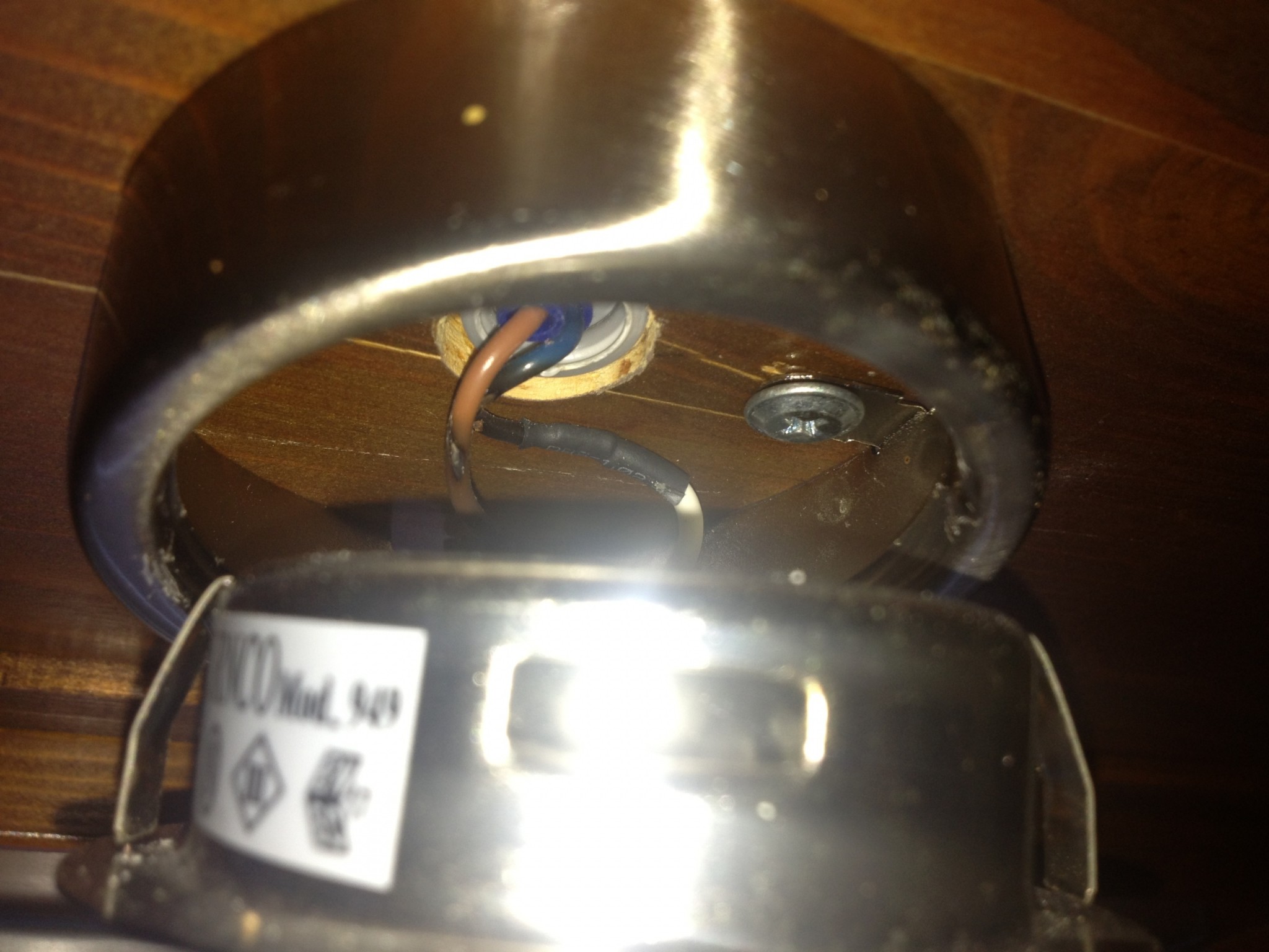

Jaha, då var det gjort enligt boken då. Skall bli intressant att höra vad dom säger på Hidealight om det här.
Har ett par bekanta som driver elfirmor, enligt dem är det vanligt med missfärgat trä bakom spottar. Här hemma valde jag LED av den anledningen.

Enligt en bekant inom brandförsvaret har antalet bränder som börjar i sänkta tak,kök och andra infällda installationer ökat, just tack vare halogenbelysningarnas intåg... Kolade anslutningskablar till halogenbelysning har jag sett lite varstans, både i hempulade och fackmannagjorda installationer.
Hide-a-lite brukar bara ha värmetålig kabel närmast armaturen, sedan en skarv till en icke-värmetålig kabel. Nog den icke värmetåliga kabeln som tagit stryk i det här fallet.
Tar man exempelvis Maxels, Lumiances eller Level Lights möbelpuckar så har de 2 meter värmebeständig kabel. Till skillnad på hidealite så är deras även s-märkta vilket är en garanti för att de ska vara säkra.
Hidealites kan inte smärkas då den saknar dragavlastning.

Angående kabeln så har jag fått lära mig att ingen kabel skall ligga kvar vid/bakom spoten av den anledningen som jonas_loof beskriver. Och vi har aldrig råkat ut för detta fel!
Installerade spotar hemma på liknande sätt 2007 fast ingen kabel kvar inne vid spoten, lyfte ner en nu efter att ha läst detta för att kolla.Trät är lite torrt men inte missfärgat.
Detta har nog att göra med att kabeln var klämmd!

Jag tror iofs också att felet här är att den påskarvade kabeln inte är värmetålig, och inte skall komma i närheten av lampan. MEN det framgår inte av monteringsanvisningen.
Snubblade över denna tråden och fick mig en tankeställare. Har möbelspottar monterade i några fönstersmygar. Mina ser exakt likadana ut som de i första posten men är av märke "Furnico". Samma utförande med en kort stump värmetålig kabel och sedan skarv till nåt som ser ut som "lampsladd". En av dem har varit trasig ett tag men jag har inte kommit mig för att byta tidagare men passade på att göra det idag.
Nåväl, innanför den första spotten såg det ok ut och den fungerade efter byte till ny lampa. Sedan passade jag på att titta i den andra också. Där ser jag att den icke värmetåliga kabeln har blivit skadad. Det är helt klart så att den klämts mellan trä och baksidan av lampan.
Resultatet är att kabeln smält och blivit skadad. Kan inte vara långt från kortis här. Jag tolkar det som att anledningen till detta är att det är för mycket kabel kvar i monteringsringen. Borde man ha försiktigt sträckt kabeln vid montering så att endast den värmetåliga kabeln tittar ut ur vp-slangen? (Inte jättelätt förmodar jag). Eller hur ska man undvika att detta händer?
Nästa fundering är hur jag löser detta på bästa sätt?
Absolut bäst är väl att göra slag i saken och byta ut till LED och så blir det nog på sikt.
Men om jag inte vill göra det nu, kan jag byta ut den skadade delen av kabeln på ett säkert sätt? Hur bör en sådan skarv utföras isåfall och med vilken kabeltyp?
Kan tillägga att det nu varit 10W lampor i denna men armaturen är märkt max 20W. Möjligen kan det ha suttit 20W i från början men att jag bytt till 10W vid ett tidigare tillfälle. Minns inte det nu.

Tycker Jonas ger ett bra svar i #22 - släng skiten eller byt till LED. Om lampan kan göra så med kabeln som ligger an mot lampans hölje, vad kan den då på sikt göra med träfodret 3 mm högre upp?
Att laga detta är lite knepigt. Tror inte det går att bättra på isoleringen under dessa värmebetingelser, möjligen vulkband? Med LED bör det hålla. Du måste annars skarva på en frisk kabel och försöka trycka in den i röret så att det inte blir något slack inne i ringen. Enda kända värmetåliga kablar som får installeras i slang är PLS 90 och FK90 (H07V2) som inte är lätta att få tag på, åtminstone inte en kort stump som du behöver. Andra kanske har tips på kabel?

RHH 180gr?
Finns iaf färdigdragen i rör så den kanske funkar?
Tittade lite på möbelpuckar idag.
Alla S-märkta (godkända av oberoende institut) är max 10w och ca 22 mm höga. De har alla en dragavlastning och värmetålig kabel hela vägen.
Det kommer aldrig att funka med 20W i en sådan liten armatur och samtidigt klara kravet för F-märke, som innebär att armaturen blir max 90 grader och får monteras mot brännbart material.
