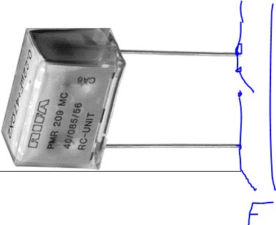

Har ett intressant fenomen i min sommarstuga. När radion är påslagen och man slår på köksfläkten, så hörs en kraftig smäll ur radions högtalare. Radion och fläkten är kopplade till samma säkring.
Har även testat koppla in en vanlig glödlampa under samma säkring, men inget flimmer eller något märks på lampan. Stugan ligger vid slutet av elnätet tillsammans med ca. 5 andra sommarstugor.
Vad kan detta tänkas bero på? Är det isåfall något som kan vara en risk eller inte något att bry sig om?

Det kan troligen avhjälpas med ett RC-filter över strömbrytaren, kopplat över brytarens kontakter som denna fantastiska bild visar.
Värdet på filter ska va i storleksordningen 100-500 nF och 50-100 ohm. Det finns tabeller hos elfa för val efter fläktens effekt.
