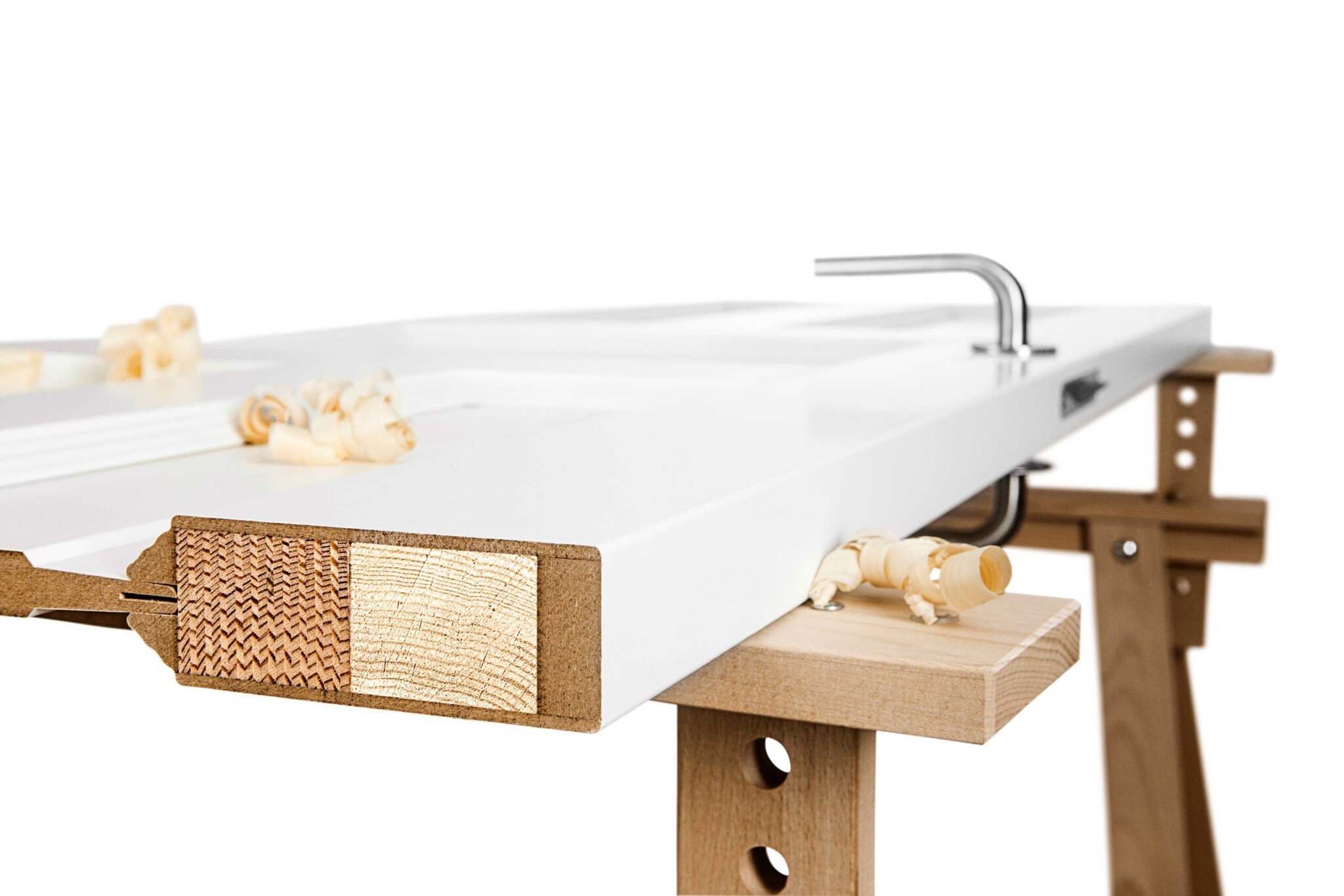

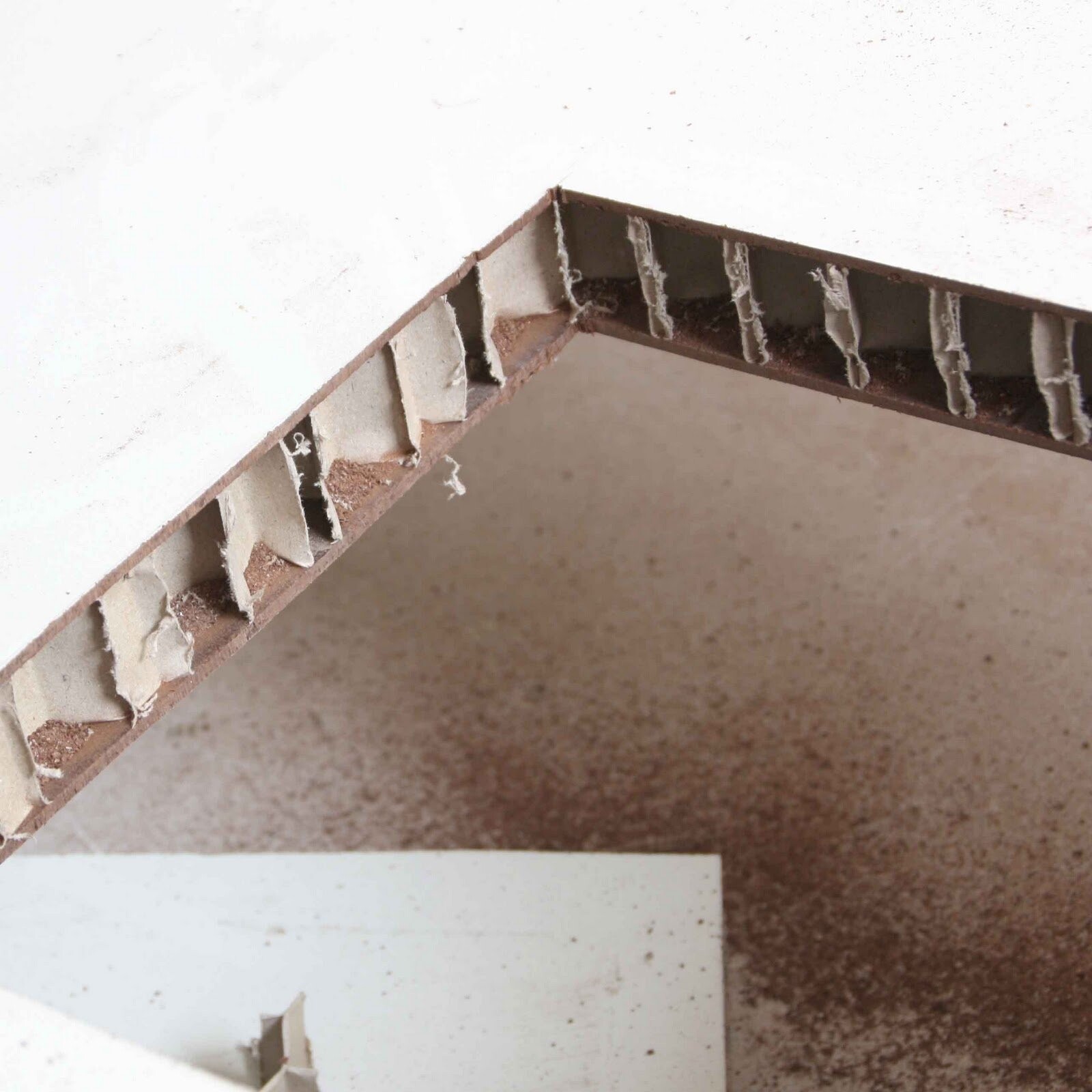

Har gått och funderat på ett liknande projekt till en dörr till ena kattvinden som har liknande problem.. för lågt och smalt för att nån färdig dörr ska passa och specialbeställa är väldigt mycket för dyrt mot vad standardmåtten på dörrar kostar..
Dom flesta moderna billiga dörrar är ju några små trä reglar i en ram runt dörren i bästa fall nån extra på tvären men oftast inte som är fastlimmade mellan dom två masonitskivor som är utsidor på dörren..
Emellan i resten brukar det var nån som där veckad "kartong" i bästa fall som lite ljuddämpning och viss uppstyvning..
Köper man en slät billig dörr i större mått så man är säker på att man lyckas kapa bort hela trädlisten på den sida man bestämmer sig för att kapa bort..
Saknar man komplett snickarverkstad så hade jag nog kapat i rätt bredd och efter en del övervägande och kollar på några trasiga dörrar sett att många har ju extra virke där dörrhandtaget och dörrlåset ska sitta..
Det kan skapa extra problem vid ihopsätttning att få ur material så det går att få tillbaka allt utan problem
Kapa bort gångjärnssidan med sänksåg eller cirkelsåg med vass klinga mot en fastsatt planka eller vattpass eller annat rakt lämpligt för att kunna såga rakt utan misstag på första försöket.. Lite maskeringstejp på snittet gör risken mindre att klingan river nå märken i masonitskivorna och ibland en extra om cirkelsågen inte är slät och minmal risk för nån repa eller märke i masoniten..
Efter snittet så bryter man och slipar och får bort masoniten från plankbiten som har infällningar och fästhålen från gångjärnen så man kan såga till den och vid behov och kapa av den så den kan stoppas tillbaka in i dörren. självklart får man ta en kniv eller multiverktyg eller handöverfräsen och se till att få bort så mycket av kartongen och annat som hindrar plankbilen med gångjärns urtagen att sättas tillbaka i dörren..
limmar och tvingar med nån planka på var sida för att limma fast plankan med urtagen igen i dörren och har man nu varit försiktig räcker det att dra bort all tejp och bättringsmåla kanten på masonitskivorna efter att man slipat dem till samma form som resten av dörrens kanter. och eftersom det är på gångjärnssidan vi hållit på så är det inte den mest synliga sidan och efter bättringsmålning av kanterna så syns det knappt att man smalnat av dörren..
