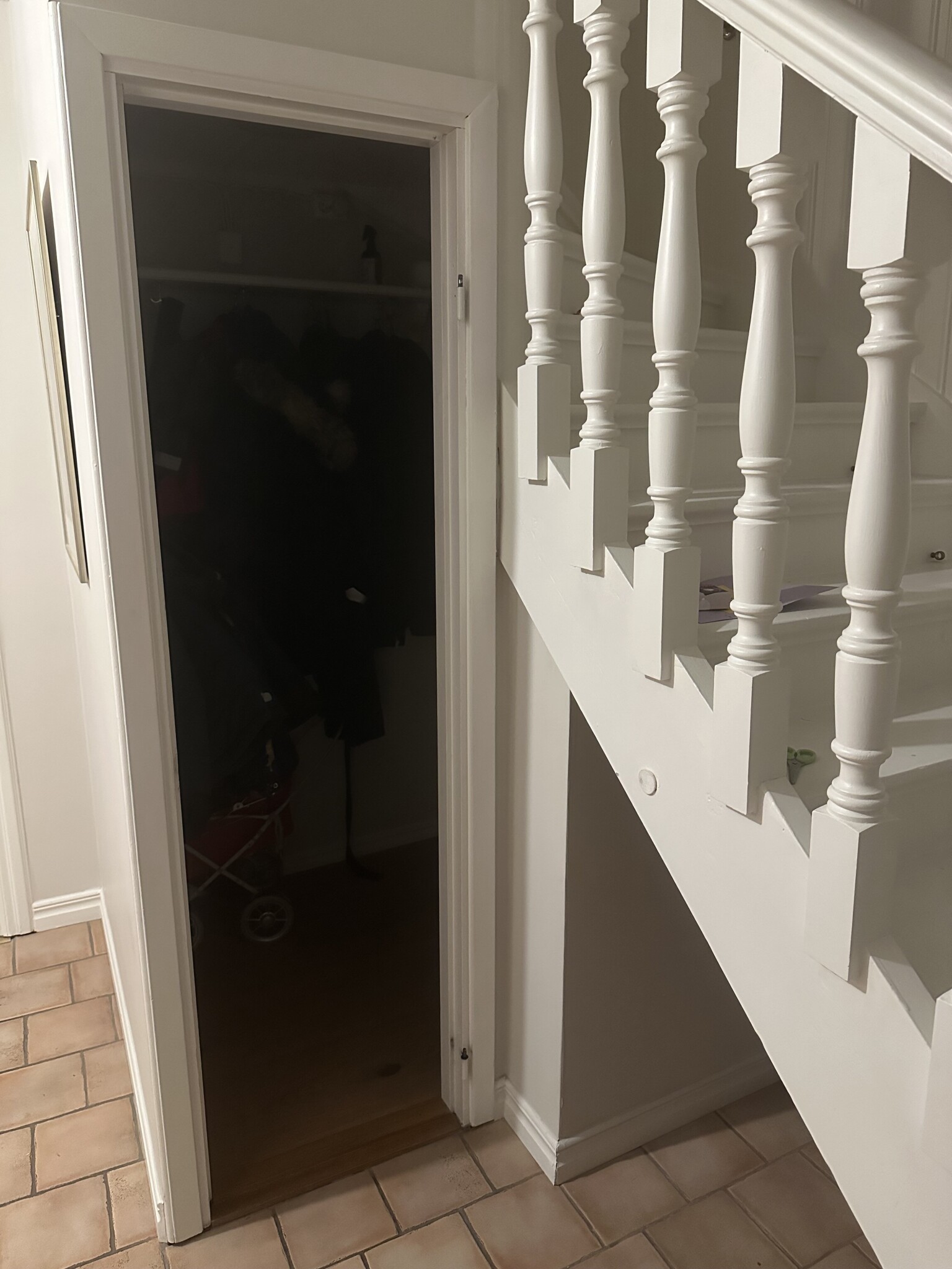

Jag behöver byta ut en äldre innerdörr som är trasig (bortom räddning…). Den är väldigt smal och inget standardmått. Har inte tagit bort foder ännu, men dörrbladet är ca 53 cm och höjden på karmen är cirka 200 cm.
Hur hade ni enklast fixat en ny dörr? Det är en simpel dörr till en hall/garderob så vill helst inte lägga en förmögenhet på detta genom att måttbeställa av snickare.
Vore det möjligt att köpa en billig slät dörr + karm i modulmått 7x20 och sedan justera karmbredden och även dörrbladet? Tänker att det borde gå att kapa på längden baktill med en cirkelsåg och sedan mejsla ut nya spår för gångjärnen. Möjligen att jag också behöver lägga in mer trä där om dörren inte är massiv.
Eller är det här bara idiotiskt att ge sig på…? 😌

Bra tänkt men tyvärr ej möjligt - kanske skulle kunna bredda några få centimeter på sin höjd. På ena sidan tar väggen slut direkt (dörren sitter i princip ytterst) och på andra sidan är en trappa.Matti_75 skrev:
jag har kortat av några dörrar på höjden så som du beskriver sågat av med sänksåg och plockat ur virkes bitarna ur det man kapat bort och limmat tillbaka dom där dörren var ihålig med lite "wellpapp"
Även modifierat karmen till nya mått men det är ju inte så svårt.. bara kopiera hur den såg ut i hörnen från start
Att även ta av den på bredden är såklart möjligt men jag hade nog lämnat gångjärnen sida orörd och hellre limmat tillbaka och gjort nytt på låssidan på dörren med att kopiera hur dörrren var gjord från början. Självklart valt en slät dörr för att enkelt kunna ändra mått på den och att original hål för dörrhandtag hamnar helt i det som är bortkapat..
Såna enkla släta dörrar är så billiga så skulle man misslyckas så är det 500-600 i soporna

Min far var rätt snål och han försökte sig på en liknande grej med billigaste tänkbara standarddörr från typ Bauhaus. Det är rätt rackiga ihåliga konstruktioner och hans dörr var lite "förstärkt" vid gångjärn och vid platsen för handtag etc. Så om du lyckas få till samma förstärkning så blir det nog ett bra resultat.A Andre781 skrev:
Det beror väl på hur händig du är och hur mycket tid du har över men t.o.m. min snåla far gav upp och hittade med lite tur en begagnad passande dörr.
EDIT: visst är det lite jobb också men flytta dörren till den andra väggen?
Tanken har slagit mig, men skulle då behöva göra om tapetserings, golvlister m.m. Blir för mycket pyssel…B Bästerortarn skrev:Min far var rätt snål och han försökte sig på en liknande grej med billigaste tänkbara standarddörr från typ Bauhaus. Det är rätt rackiga ihåliga konstruktioner och hans dörr var lite "förstärkt" vid gångjärn och vid platsen för handtag etc. Så om du lyckas få till samma förstärkning så blir det nog ett bra resultat.
Varför krångla till det så otroligt, det är en skrubb! Räcker väl med ett köksluckehandtag, amerikansk knopp eller något och ett sånt där fjäderbelastat snäpplås som vissa gamla skåp har.A Andre781 skrev:
Jag skulle ta bort baksidan på en billig dörr, helst begagnad och se om det går att förstärka innan den sågas till rätt mått. När dörren är öppnad är det lätt att förstärka och kopiera urtag för lås men se till att ha det rätt i förhållande till dörrens blivande mått. Gångjärnen måste också flyttas .
På äldre innerdörrar brukar det bara vara att bända loss träfiberskiva/laminat/plywood , blir det skador ska du i alla fall ha en mindre del. Där du får vara extra försiktig är vid förstärkningen mitt på dörren.
Går det inte bra så vet du hur en dörr år uppbyggd.

Det du söker är mest sannolikt en innerdörr med modulmått 6x21 i gammal standard. De är ovanliga men finns att beställa hos riktiga bygghandlare (alltså inte Byggmax mm). Dörrbladet är då 525x2015 mm.
Kolla om det finns någon byggåtervinning i närheten eller lägg upp en annons i någon lokal FB-grupp.

Dörrbladet är mer exakt 53,5 x 194 x 4 cm. Så närmaste är väl 6x20 kanske. Får börja hålla utkik i lokala grupper!zarkov skrev:
Ser att jag skrev fel - ska ju vara 52,5 cm bredd, så ja det är 6x20 då.A Andre781 skrev:
Vilka ”riktiga” bygghandlare kan erbjuda detta? Hittar inget utom möjligtvis specialbeställning från tillverkare.
Nej, du hittar nog ingen som har det i lager. Har du någon XLbygg, Woody, Karl Hedin eller Optimera i närheten? Bolist eller Beijerbygg?A Andre781 skrev:
Jeldwen Swedoor erbjuder iaf några olika 6x20 så vilken handlar som helst som säljer deras dörrar bör kunna ta hem en.
