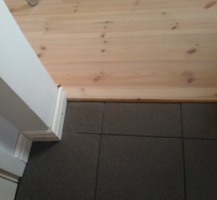

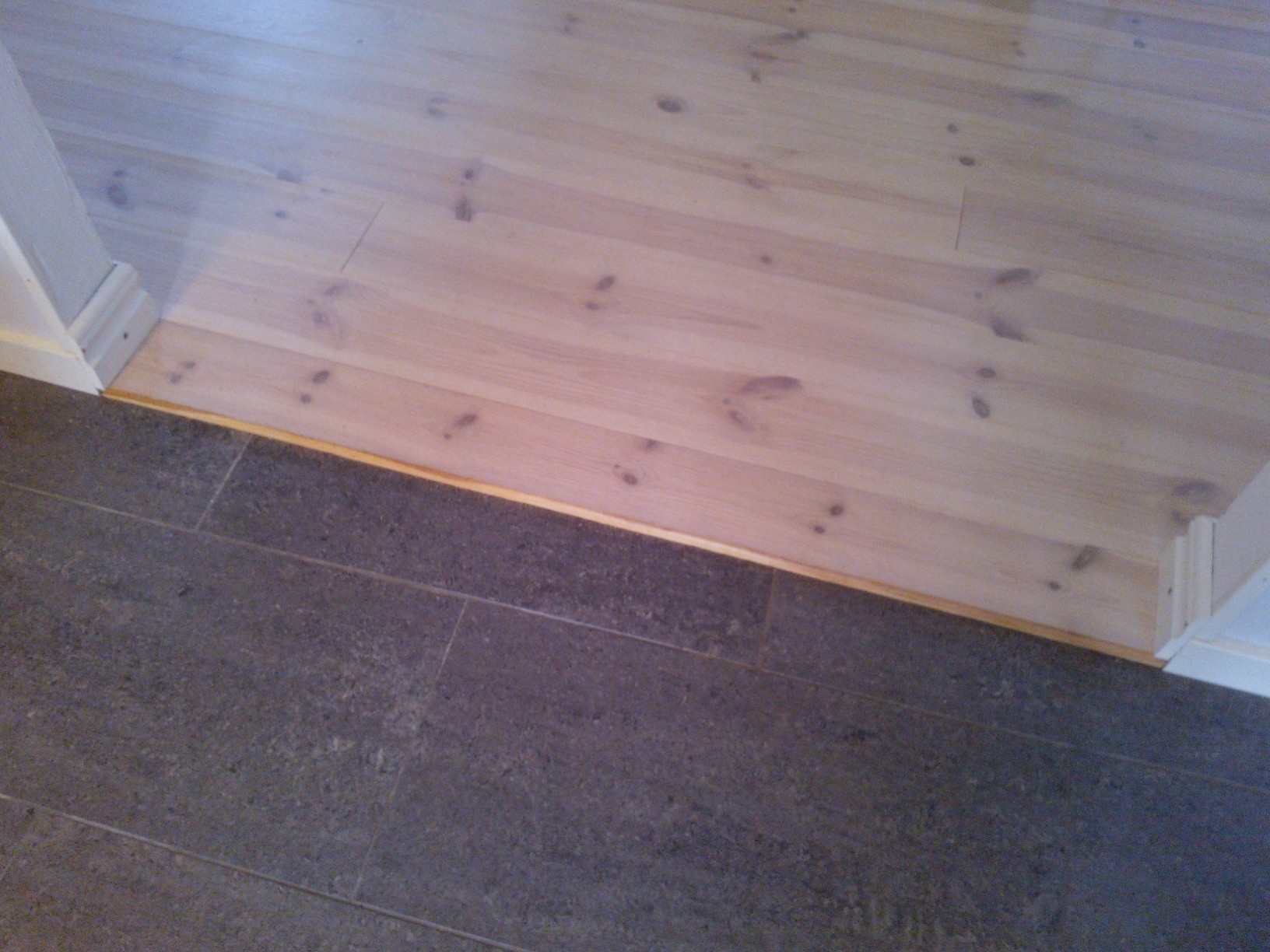

Det har snart gått snart två år sedan jag la ett nytt furugolv i hallen samt vardagsrummet. Jag är supernöjd med golvet men jag inbillar mig att jag kan få till dörrtrösklarna ännu finare. Mellan golven är en höjskillande på max 15mm. från vissa vinklar kan det se ut som om att furugolvet ovanpå klinkersen.
Hur gör man - hur har ni gjort. Funkar en ek/ask tröskel på ett furugolv? Kanske som tydligt markerar hela "golvytan" i "öppningen"
All inspiration uppskattas.

Alla idéer välkomna. Kan det vara så att man behöver skapa illusion än en fullbred tröskel? Det som stör mig mest är troligen nivåskillnaden. Man får intrycket av att trägolvet ligger på klinkersen.

Att lägga en tröskel som täcker hela dörröppningen på djupet kan mycket väl fungera bra. Då tror jag nog att känslan av furu uppepå klinkers minimeras.
Frågan är då vilket (trä) material som blir snyggt.
Vad tror ni om att markera tröskellinjerna med något slag av metall. Eventuellt fräsa spår så att det egenligen inte bygger på höjden.

Häromdagen florerade jag på byggvaruhus och kom hem med några lister i rostfritt. En kantlust och en platt, avsikten var att markera tröskeln med de två. Väl hemma fick jag skäll av min fru som säger att jag hängt upp mig på något som ser utmärkt ut. Så nu ser det ur att bli mjukfog för hela slanten. Men jag måste erkänna att jag är nyfiken på hur det hade sett ur med ask. Typ något i stil med askfaneer.
Dock har jag ingen aning om var man kan hitta askfaneer eller en askplanka.

Är det sista brädan på golvet? Isåfall hade jag tagit upp den å fasat den
Den är faktiskt fasad (rundad med fräs). Kanske svårt att se på bilderna. Annars utmärkt uppslag :D
