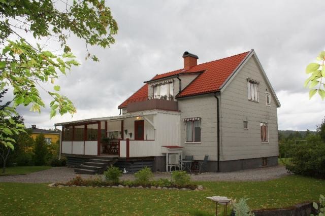

Nu målas huset för fullt och det börjar bli dags att se över balkongen. Idag sitter ett supertrist järnräcke där, troligen original. Väggarna är plåtar där färgen släpt mer eller mindre helt. Å ena sidan vill man ju bevara det gamla, men detta är helt enkelt inte snyggt.
Det blir antagligen någon trähistoria, men jag har lite svårt att riktigt se framför mig vilken typ av räcke som passar bäst. Saken är också den att altanen, som är byggd under och bredvid balkongen, idag känns som en låda. Så där har vi tänkt att lätta upp lite med en annan typ av inklädning. Då kanske det skulle vara snyggast om balkong och altan hängde ihop.
Skulle vara jätteglad över lite smakråd.
Ingen som har något tips att ge? Eller förslag på var jag kan hitta olika bilder och byggbeskrivningar?

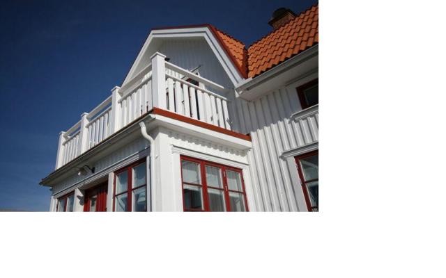

Hittade det här räcket som jag tror skulle passa fint till vårt hus. Funderar på hur det är byggt. Inte så kul att använda vinkeljärn mm. Någon som lära mig tekniken?
Sedan undrar jag över något som tagits upp förut men som jag inte riktigt fått svar på. Hur kan jag fästa stolparna om jag INTE vill skruva/borra i plåtgolvet?
Din bifogade bild ser jättefin ut, passar bra till huset!
Att inte göra hål i plåten är smart, det är ju inte ett golv till balkongen utan ett tak till farstun.
Det borde kanske gå att lägga ut en ram av reglar som man fäster i väggen? Sedan fäster man stolparna i det, och så rejäla reglar upptill i en likadan ram?
Alternativt låter du stommen till det gamla balkongräcket sitta kvar och bara klär in med brädor? Så har vi gjort på vår altan, takstolparna består av fula blåmålade järnreglar ordentligt fästa i gjutna plintar, så vi bara klädde in dem med trallbrädor. Något o-ortodoxt, men snyggt och dessutom kul effekt när folk lutar sig mot stolparna och upptäcker att de verkar sitta löst!

Vi hade ett järnräcke på terasstrappen som inte var den vackraste. Jag kapade det c:a 10-15 cm ovan golv och satte stolparna på räckesstumparna, fungerade klockrent och är den stabilaste delen av räckena. Terass och balkong i snarlik stil som din bild.
Balkongen har plåttak, där har stolparna fästs igenom plåttaket med frallor och ordentlig med silikon. Regelram som fästs i väggen kan funka om man har något riktigt bra att fästa i väggen, vi har reveterat hus utan koll på var reglarna sitter i vägg så det var inte ett alternativ.

Så här ser vårat nya räcke ut:
http://www.byggahus.se/forum/altan-uteplats/146095-balkongraecke-pa-platgolv.html#8
Inga vinkeljärn där.
Stolparna är skruvade underifrån genom 45x120, stolparna är 115x115.
Staketdelarna består av liggande 45x45 med en 45x45 direkt under en 45x95 upptill.
Spjälorna 22x95
Reglarna skrå-skruvades in i stolparna med Essve Cutters.
Det ska till nån form av överliggare, det som syns på bilden är bara tillfälliga plankor som användes under monteringen/rikningen av räcket.

Ja tanken är att ha samma stil på altan som på balkong. Gillar inte lådkänslan som altanen idag ger ändå.
