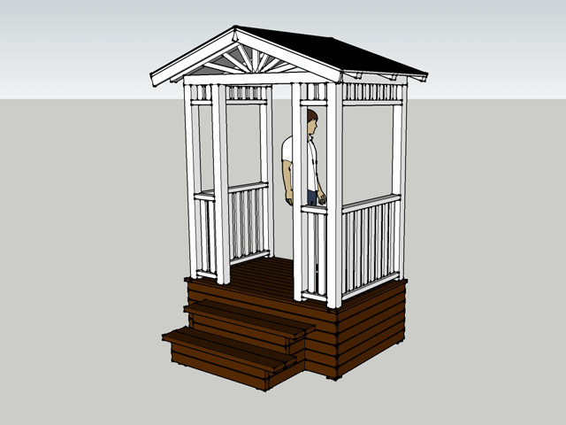

Jag planerar att bygga en farstukvist utanför köksingången på min stuga som är byggd 1964. Efter att ha kollat runt lite så har jag ritat en variant som jag tror passar stugans stil och utformning. Det jag nu funderar över är själva placeringen. Köksingången ligger nämligen ganska nära ena hörnet på huset och inte mitt på väggen som kanske är snyggast. Till vänster om ingången finns fyra stora fönster som jag tror kan "väga upp" mot farstukvisten på kanten.
Hursomhelst så har jag gjort en rendrering i Sketchup och ett fotomontage föreställandes hur det skulle kunna se ut. Det vore kul med lite feedback och eventuella erfarenheter från liknande byggen. Jag kan tillägga att huset numera har ett gavelornament ("strålarna") likt det som sitter i farstukvisten.

Modellen av trappan är ytterst temporär och mest till för att få till rätt höjd (som inte riktigt stämmer utan hela farstukvisten ska ner runt 10-20 cm).
Har du något bildexempel som illustrerar det där med 45° på sidorna? Polletten vill inte riktigt ramla ner...

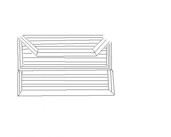

Kolla in denna http://www.byggahus.se/bilder/showphoto.php/photo/309
(princip vad jag menar)
Du har utrymme på sidorna, skärningspunkten 45° till den raka delen kan gå i linje med den korta delen räcke (utåt). och bara på översta steget, annars växer ju trappen på bredden på varje steg,
Hoppa jag förklarar någotsånär....
Edit: jag gjorde en extremt dålig snabbskiss, men den förklarar bättre....

Ah, det ser snyggt ut! Trappan är faktiskt det största huvudbryet just nu. Att få till en snygg övergång från trappa till fartstukvist känns som en utmaning. Tanken är att låta farstukvistens lodräta stolpar att gå ända ner till plintarna och bli en del av trappans konstruktion. Många av de farstukvistar som jag sett har stått på en murad grund som har i princip samma yta som själva farstukvisten. Det är nog en bra grundregel om man ska få till något harmoniskt.
