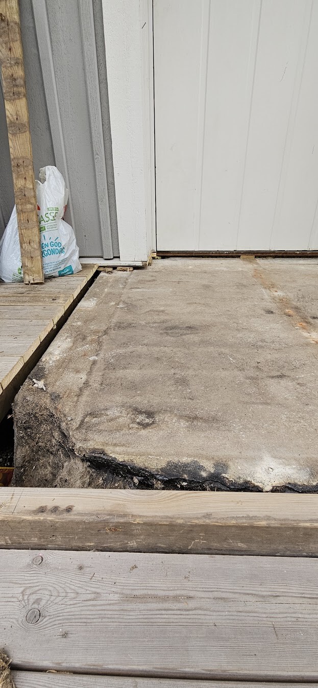

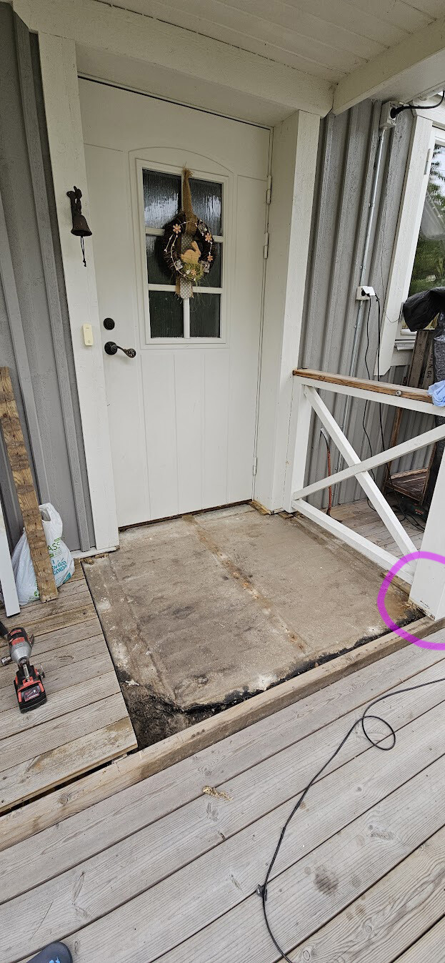

Nästan som topic antyder så har det hänt saker med farstukvisten.

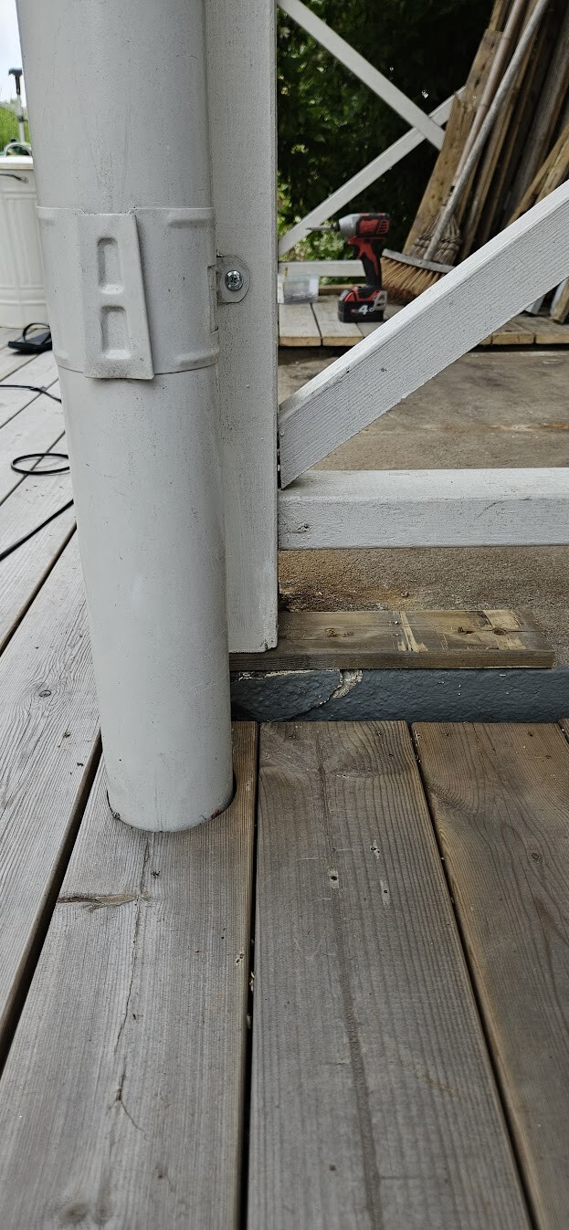

Högra stolpen står på en, vid ett tidigare tillfälle påbyggd, matkällare och vänstra står på nedgrävd plint.

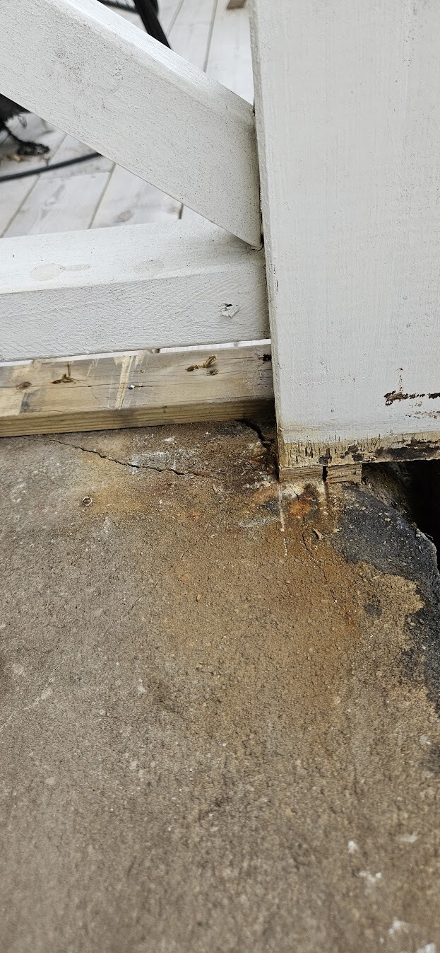

Problemet är det att matkällarens övre ytterhörn har spruckit. Tidigare ägare verkar brytt sig föga och har istället ställt byggt tak och ställt en stolpe där. Den yttersta delen av hörnet måste varit sprucket redan vid detta tillfälle då man målat med asfaltsklister där det trillat. Matkällaren tar in vatten ifrån sprickan i ovankant samt glipan under ytterdörren om regnet ligger på eller om snö smälter mot husväggen.
Jag vill nu hitta en lösning hur jag kan gjuta/flytspackla en ny kant som stolpen kan vila mot.
Hur får jag bort asfaltsklistret? Måste det bort?
Som ni kan se på bilderna så är även andra hörnet på matkällaren sprucket. Även där har man målat med asfaltsklister, vilket också verkar vara fallet bakom bastupanelen invöndigt i hela matkällaren nu när jag lättat på en bräda.
Beroende på lösning på betongproblemet... Det är en glipa mellan betongens ovankant och där dörrkarmen står. Kan jag där fylla med fogskum och sedan sätta ett plåtbläck eller en list och limma med silikon?

Du har beskrivit detta utförligt och lagt vettiga bilder, så jag måste vara trög här, men jag förstår inte riktigt. Skulle du kunna lägga upp någon skiss på hur det ser ut från sidan, inklusive matkällaren och vad du vill uppnå? Paint duger fint om det skulle vara så.
Asfalten måste bort om du ska gjuta på.
Men, blir lite skeptisk till den befintliga gjutningen om den spruckit i båda hörnen. 🤔 Dålig betongkvalitet, eller gjutning i minusgrader, eller...?
Glipan i bakkant går att försöka täta på bästa sätt men det förutsätter att ev vatten på betongen inte rinner mot huset.
