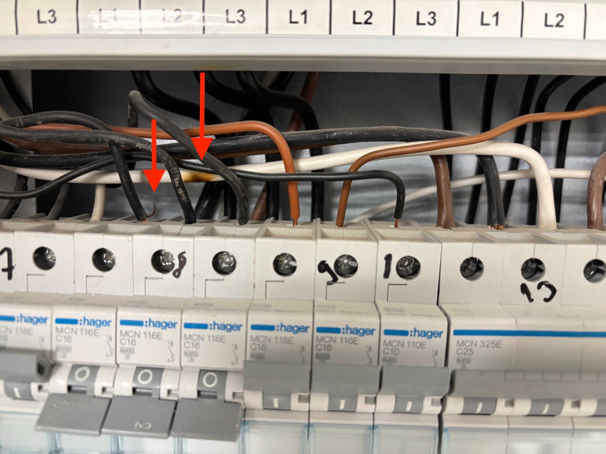

Har flyttat till ett hus och synat igenom elcentralen. Märkte följande två saker:
Vi den första pilen se man att det sticker ut en kardel vid L1 i trefasgrupp 8 (bastu). Gruppen är hursomhelst avstängd eftersom vi inte använder bastun för tillfället, men det ser hur som helst lite slarvigt ut.
Vi den andra pilen ser man att den vita kabeln från L3 i trefasgrupp 13 (värmepumpen) är lätt bränd på en punkt. Kan det ha gått någon ljusbåge i centralen?
Borde man vidta några åtgärder? En elektriker tittade senast i centralen i september (installation av laddbox), men anmärkte inget på detta.

Om det är ett nytt hus ska du inte prata med den som installerade elen?Johannes W. E. Eriksson skrev:
Har flyttat till ett nytt hus och synat igenom elcentralen. Märkte följande två saker:
Vi den andra pilen ser man att den vita kabeln vid L3 i trefasgrupp 13 (värmepumpen) är lätt bränd. Kan det ha gått någon ljusbåge i centralen?
Korrigerat. Huset är inte nytt, avsåg att vi är nyinflyttade och inte har någon historik över elarbeten i fastigheten. Tidigare ägare vet inte när detta uppstått och firman som installerat elen existerar inte längre.
Ja det ser ut att ha varit någon typ av varmgång i närheten av den. Kanske av dåligt åtdragna ledare eller kortslutning.Johannes W. E. Eriksson skrev:
Man kan slå av strömmen till hela centralen, mäta med spänningsprovare att spänning är borta, och sedan gå igenom alla anslutningar och känna så allt sitter ordentligt och ser bra ut.Johannes W. E. Eriksson skrev:

Dessa anslutningar bör ju åtgärdas. Det är behörighetskrävande, men det är inte svårare än att dra åt en skruv om du väljer att göra det själv. Om du inte är bekväm med att skala kabel så kan du klippa bort den kardel som sticker ut. Känn sedan på skruvarna och dra i ledarna för att se att de sitter som de ska. Ledarna ska sitta rakt in i mitten på klämman, inte snett eller nära kanten.
Missfärgningen på den vita ledaren tror jag kommer från något annat - jag tycker det är för mycket luft emellan för att värmen skulle komma från dvärgen.

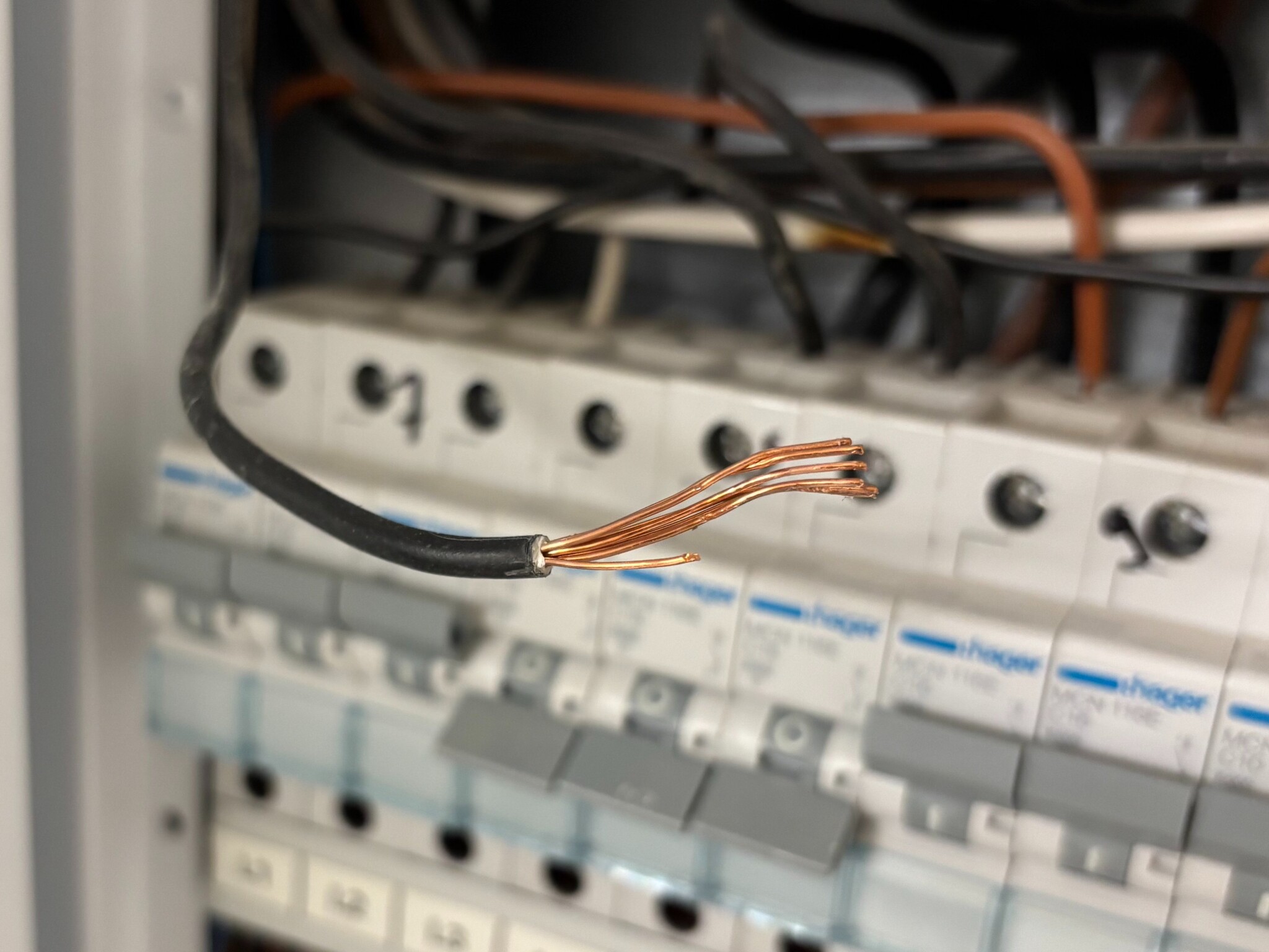

Tack för tipsen. Skalade om kabeln och märkte då att förutom kardelen som spärrade, hade en klippts av vid förra skalningen:
Så endast 5/7 var anslutna till dvärgbrytaren. Vet inte om det är tillräckligt att ge varmgång. Men håller med om att det är ett stort luftgap, och ingen mörk plast syns på själva dvärgbrytaren. Å andra sidan möjligt att elektrikern stuvade om kablarna en del, då han monterade den nya brytaren till laddboxen, så de kanske låg annorlunda tidigare.
