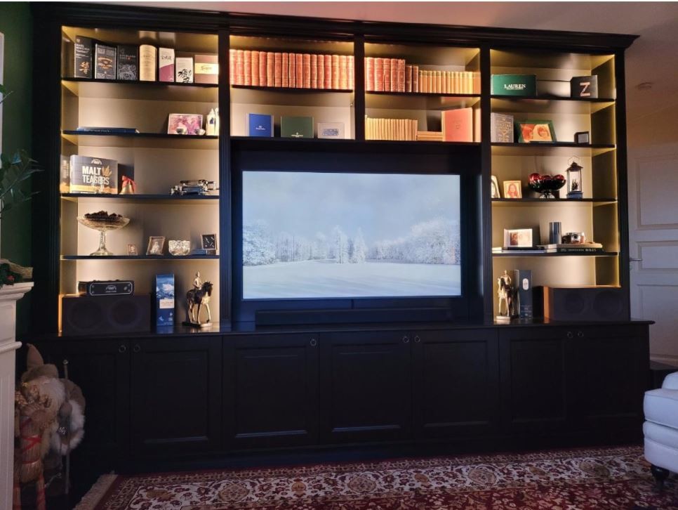

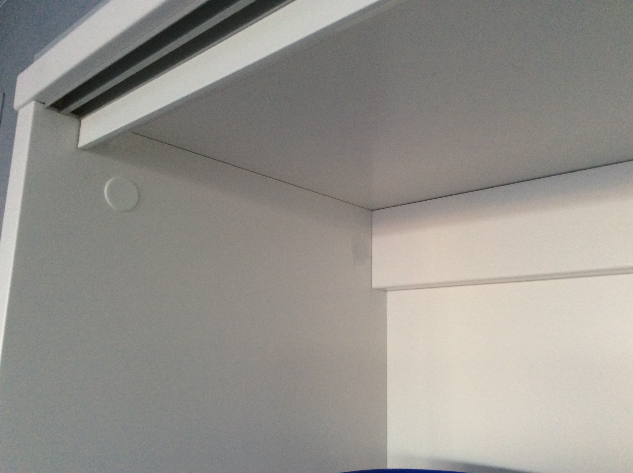

Skall bygga en platsbyggd bokhylla (ikea hacks) och behöver lite belysning i hyllan. Antingen så hade jag tänkt sätta en spot under varje hyllplan eller ledlister bakom dekorlisterna på framsidan.
Skickar med två bilder för att visa mina tankar.
Någon som gjort något liknande och kan dela med sig av lite erfarenheter?
Vart kan man hitta sådana där små-små spottar till hyllplanen? Bra om du är dimbara förstås och att man kan dimma dom till väldigt lite ljus också
Ledlister är också ett alternativ men vet inte om det blir för mycket att ha ledlister bakom dekorlisterna, kanske lyser upp väldigt.

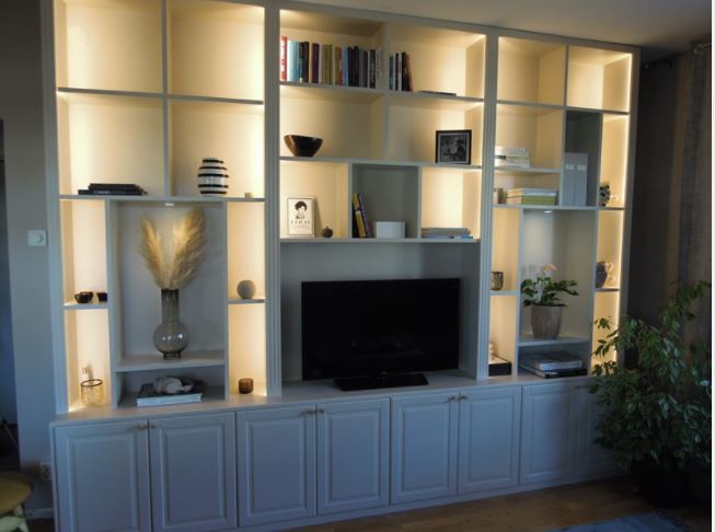

Sedan två bilder på hur jag gärna vill att ljuset skall vara i hyllan, ingen aning om hur dom gjort. Bokhylla med skuggspel, röda linjer visar föreslagen position för ledlister eller spotlights.
Platsbyggd bokhylla med skuggor och markerade platser för planerad belysning.
Platsbyggd vit bokhylla med inbyggt ljus på varje hyllplan och en inbyggd TV i mitten.
Platsbyggd bokhylla med invändig belysning på varje hyllplan, integrerad TV och dekorativa föremål.
Det sitter LED-strip ( metervara ) bakom en bredare list i framkant på tvärväggen, då blir det helljus in mot bakre väggen, är bäst så ,annars blir det mycken skugga under nästa hylla som du kryssat på andra fotot,. Går att dimmra dom . t .o. m byta färg på en del , allt från en dosa i handen

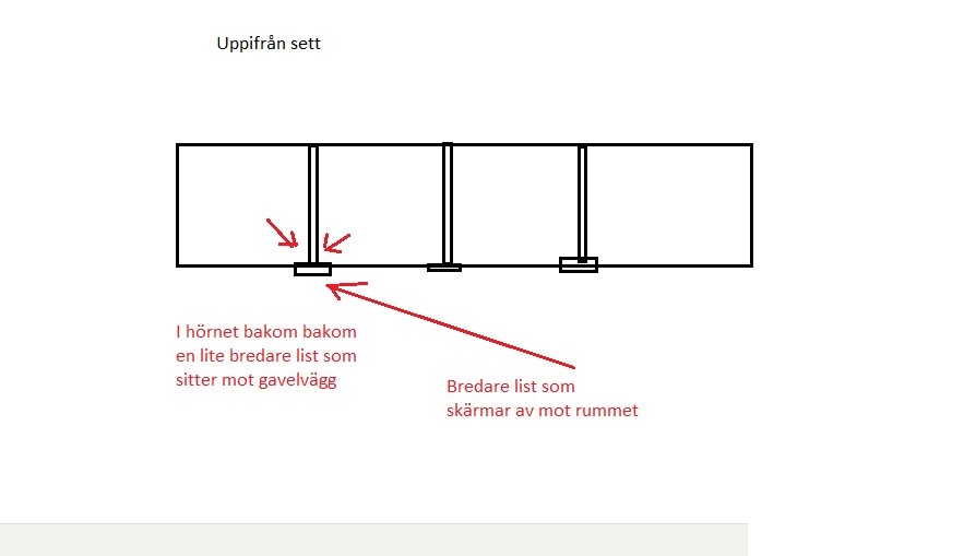

Är lite trög nu, men är inte riktigt med på vart ledlisten sitter som du beskriver

har du en bild på det du beskriver?
Så här ser det ut uppifrån
  • Schematisk vy uppifrån av en vägg med detaljerad beskrivning av breddade lister i hörnet.
aha, nu är jag med.
Stort tack för att du la ner en massa tid och ritade till mig, uppskattas.

Inte så lätt att få det att synas men det är en vinklad list innanför skenorna för glasluckorna:
Vinklad list monterad innanför skenor för glasluckor med LED-list monterad diagonalt ovanpå.
När man ser det framifrån så tänker man inte på vinkellisten. Led-listen är sen monterad diagonalt så att det lyser snett nedåt.
