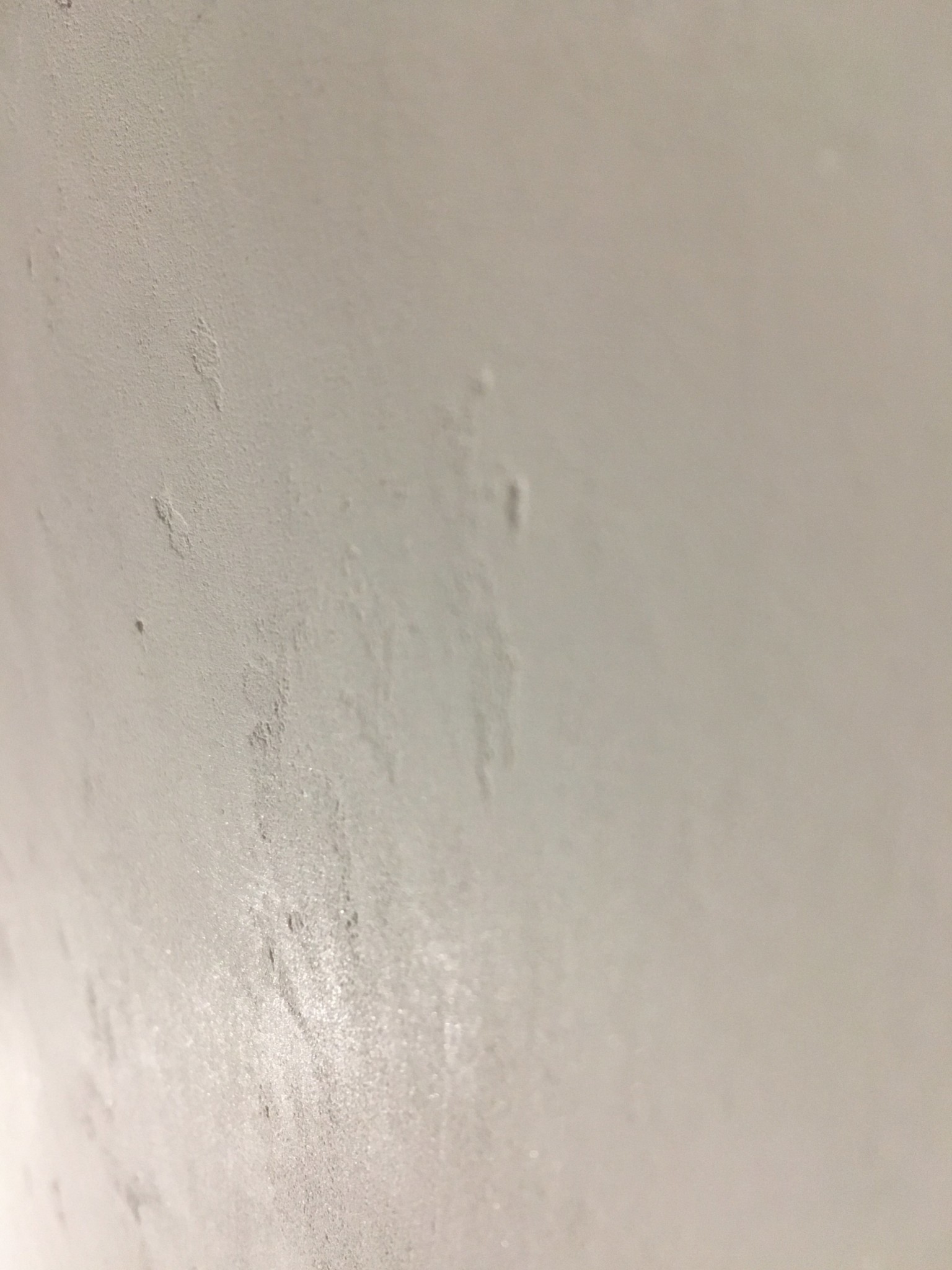

Har rullspacklat väggarna och slipat ned två varv nu och börjar bli duktigt less. Det tycks dock alltid finnas några minimala imperfektioner ("gropar" på <1mm), oavsett hur mycket man slipar och till slut slipar man för mycket någonstans.
Närbild på en vägg med rullspackel som visar små imperfektioner och gropar efter slipning.
Vad ska man göra åt dessa? Ska alla dessa bort på något jäkla vänster eller kommer de rent utav kanske täckas när man grundmålar?
Måla ett stryk, fläck spackla sedan över dessa.
Sedan slipa igen, mycket enklare.
