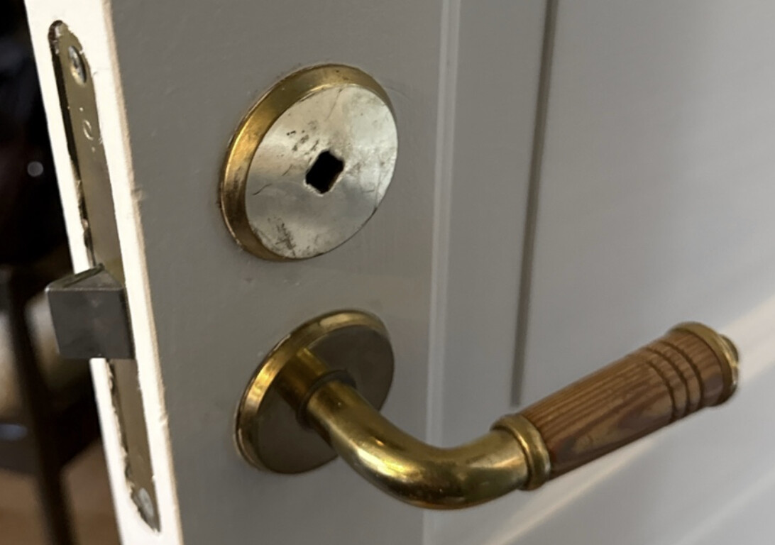

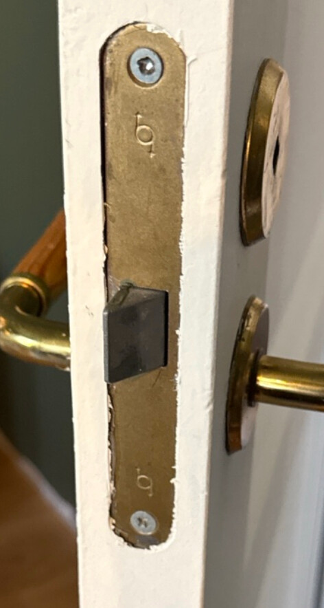

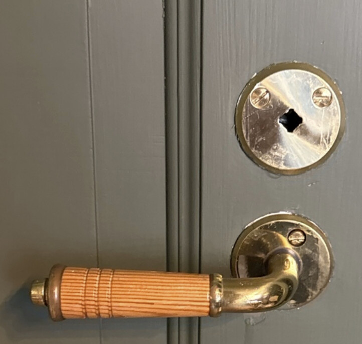

Har låshus i 70-tals dörrar inomhus med låshus med bredd 2cm och 15cm höjd.
Se bilder.
Letar möjlighet till att sätta upp digitalt lås på två av dörrarna inne. Helst ett lås med öppen standard - Bluetooth, ZigBee eller Z-Wave.
Någon som vet vad som kan finnas?

De flesta för innerdörr är av typen att de ersätter trycke medan låskistan är kvar orörd. De fungerar vanligtvis som så att de frikopplar roddarpinnen till dess att rätt kod slagits in.
Den utan tvekan vanligaste är ASSA med kod. Men om du vill ha ett med zigbee / Bluetooth eller liknande så hittade jag ett par via google men kan inte ge någon rekommendation baserat på egen erfarenhet.
Här är en variant:
https://www.amazon.se/MIRATIC-Dörrhandtag-Bluetooth-IP44-svart/dp/B0BV6XST3N/
Återigen, jag bara länkar till en produkt, den kan vara skitkass.
