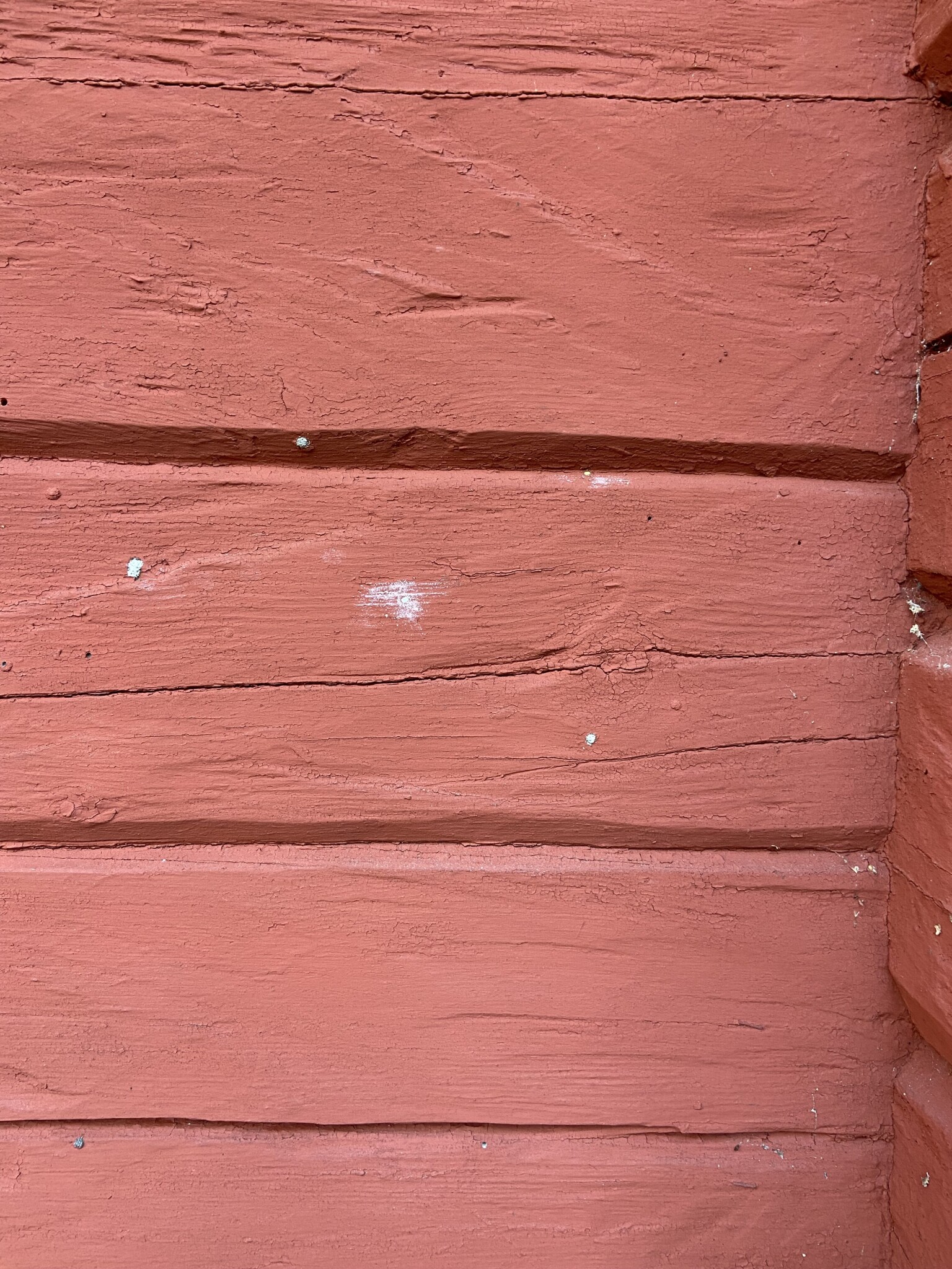

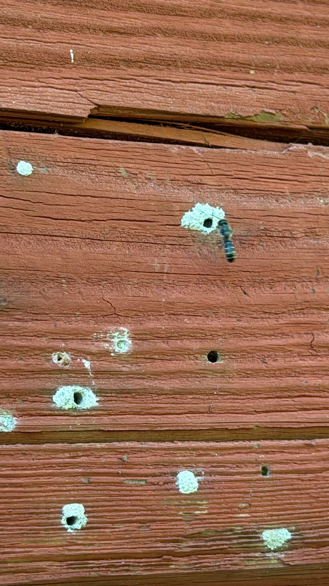

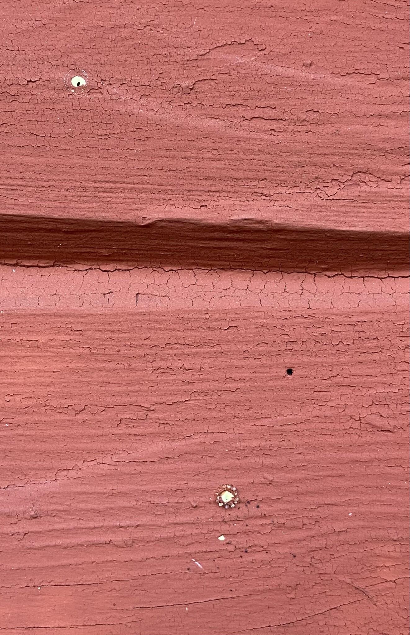

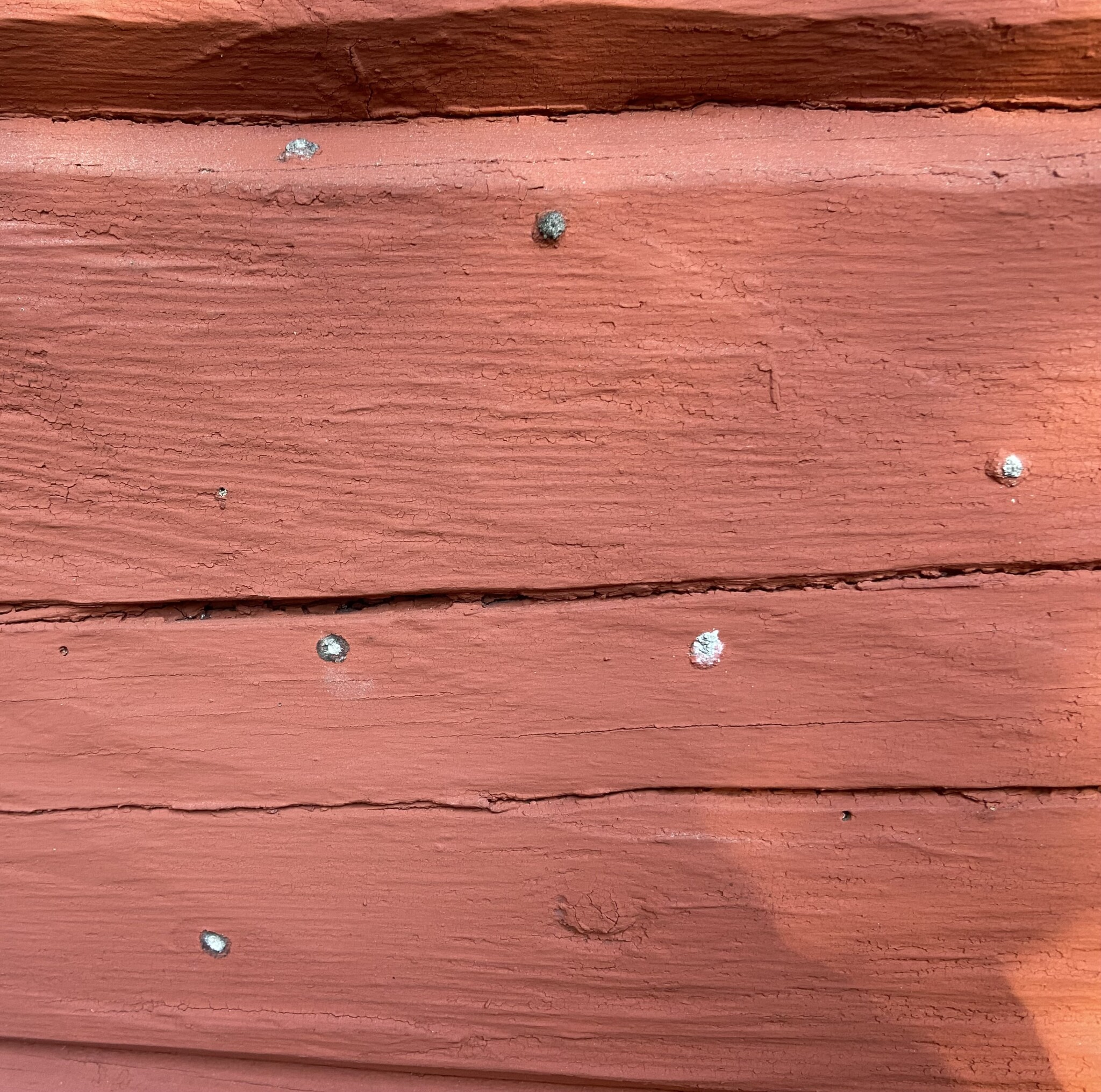

Hittar små millimeterstora hål i flera stockar på yttervägg i timmerhus från 1800-talet.
Vissa av hålen är fyllda som blir ljust pulver om man petar på det. (se bilder)
Har inte lyckats se någon insekt.
Hur allvarligt kan det vara?
Fritidshuset besiktades inför försäljning av Anticimex för ett år sedan utan anmärkningar. Då ommålat ett år innan.
Torpet är uppvärmt med underhållsvärme året om.

Trägnagare (strimmig, envis) av något slag. Det ljusa som kommer från hålen är sågspån. Jag tror att de flesta äldre hus har en del angrepp, jag har det själv.
Så länge huset hålls uppvärmt så trivs de inte.

I ett annat gammalt torp har jag strimmig trägnagare inomhus. Fullt med små, runda hål som de ur vissa lämnar toppiga mjölhögar. Det torpet har inga fyllda hål likt dessa utomhus?
De här fyllda hålen är på yttervägg till ett gammalt badrum som inte gav någon fuktindikation när Anticimex var där.
Envis äter rötskadat trä. Gör något större hål än strimmig. Jag har sådana i källaren. Men är där inte fukt borde det ju inte vara dem.
Trägnagare måste ha lite fukt i virket. Inomhus i permanent uppvärmt hus blir träet för torrt, men allt trä som är i utomhusklimat håller tillräcklig fukthalt för att de ska kunna leva.
Så, i de yttre delarna av timmer kan de leva. På bilderna såg det ut att kunna vara en knut? Där är träet definitivt i utomhusklimat.
Några enstaka hål som här syns är betydelselöst. När det ser ut som ngn skjutit 100-tals små hagelskott över en längre yta då börjar det vara värt att fundera på. Särskilt om det är i en bärande takbjälke.
Enda sättet att åtgärda detta på är att brädslå huset, med asfapapp innanför, och helst också tilläggsisolera en skvätt så att timret verkligen kommer i en varmare och torrare miljö. Annars är det att byta hårt angripna stockar, efter 100-200 år.

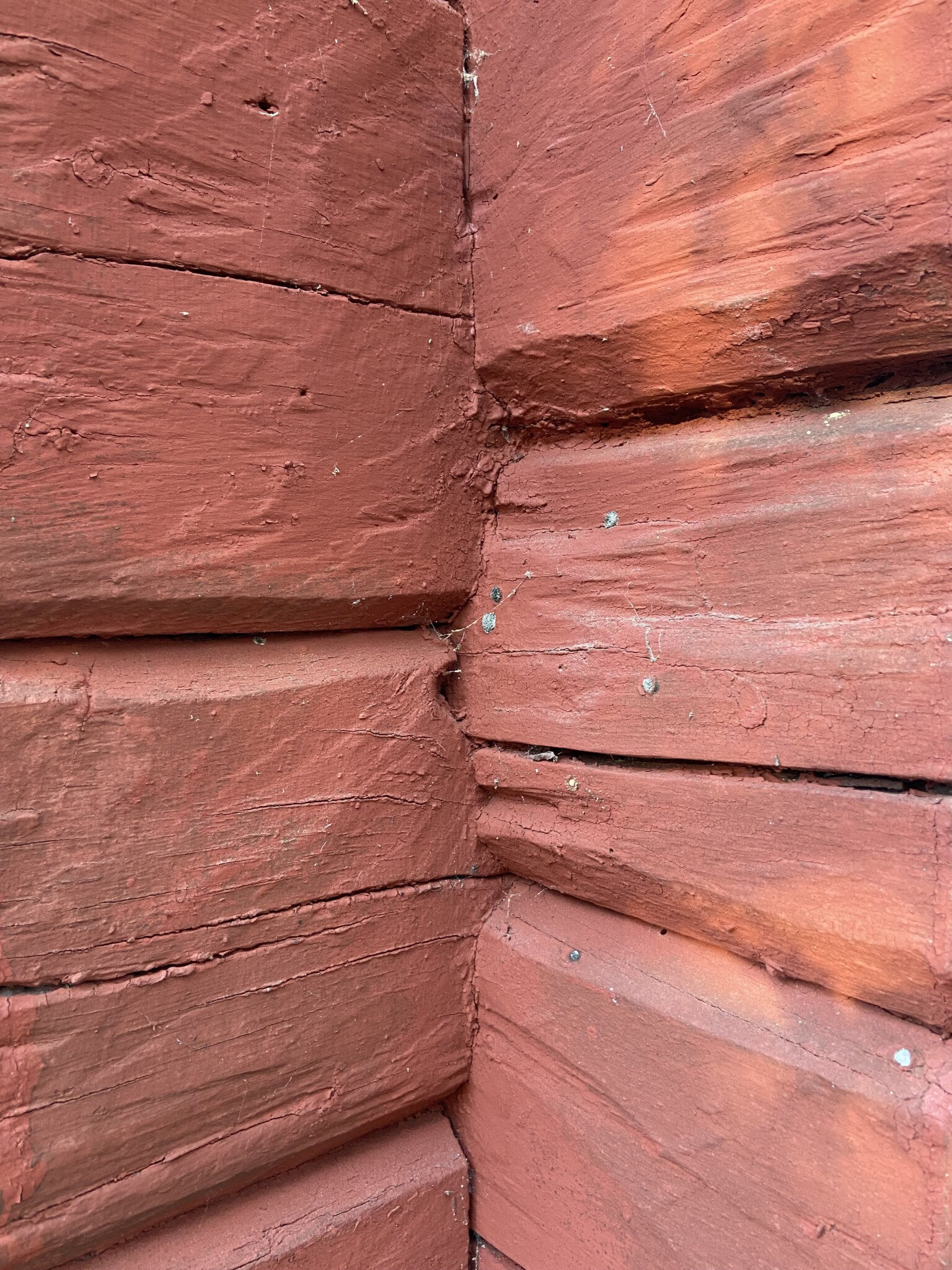

Tack, ja det är en husknut. Så många hål dom 100-tals skott är inte synliga (ännu i alla fall). Jag tog mest bilder på de fyllda hålen än de tomma.
Timret är från ett 1800-talstorp, flyttat hit på 60-talet. Är spekulant och vill inte köpa på mig kostnader…? Behöver det bedömas av specialist? 🤔
Nej, det har jag svårt att tänka mig. Timmerstommar är väldigt robusta. Dessutom äter trägnagare huvudsakligen splintveden. Kärnvirket står emot lite bättre.
Röta brukar vara det stora hotet mot timmerhus.
Är man rädd om sitt timmerhus och vill att det ska stå så länge som möjligt så brädslår man det. Ett lager asfapapp under panelen bör stoppa angreppen i timret, under förutsättning att huset är permanent uppvärmt.
Trägnagare är skalbaggar som i sitt larvstadium behöver trä. Normalt lever de på död ved i skogen, men död ved på hus fungerar lika bra, så länge det är tillräckligt fuktigt. Allt virke som inte befinner sig i inomhusklimat är tillräckligt fuktigt.
Så, trägnagare liksom mögel finns överallt runtomkring oss. Det gäller att lära sig leva med det. De enda trägnagarna som man i princip behöver passa sig för är husbocken och hästmyran. Husbocken är större och gör därför snabbare skada, och hästmyran är ett helt samhälle med myror som inte äter trä utan gör gångar i det och boar där. Problemet med hästmyrorna är därför att de är många och stora och angreppen kan snabbt äventyra bärigheten i husets stomme. Dessutom är de inte beroende av lagom fuktig ved utan det är bara inkörsporten. Sedan fortsätter de i frisk/torr ved.

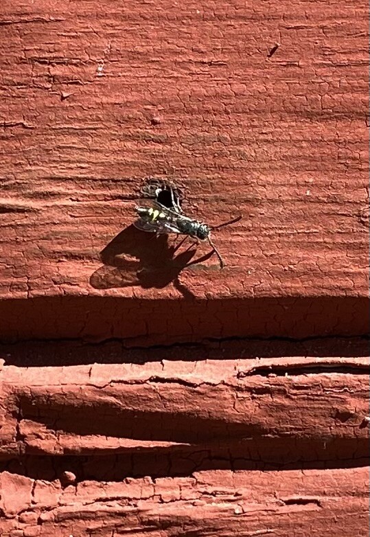

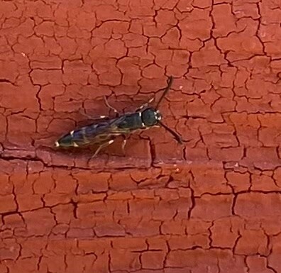

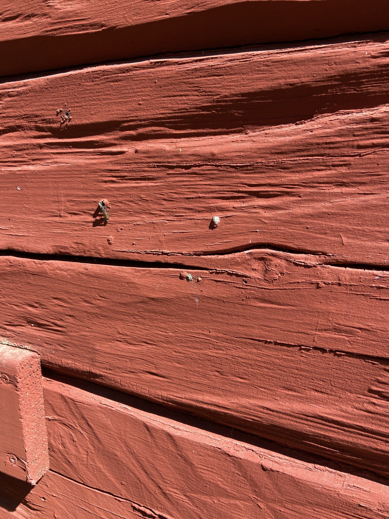

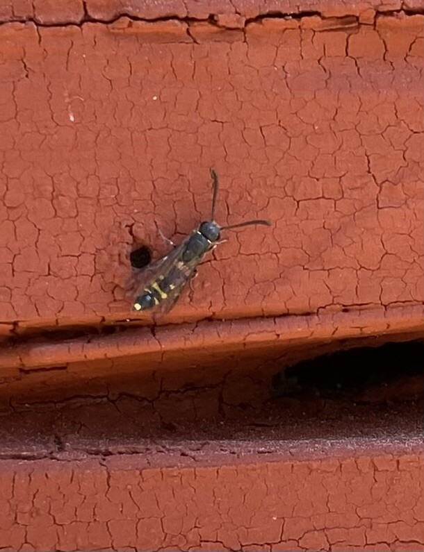

Idag ser jag 20-30-tal av dessa flygande insekter på väggen. De flyger runt hålen men såg ingen krypa in… Vet du vad det är?
Här är en av våra små gäster :)
  • En insekt kryper på röd träpanel med vita märken och små hål.
Z
Solitärbin ?
Nej, vet inte vilken insekt, men det ser ut som ngn stekel, dvs ej bi, och definitivt ingen skalbagge eller likn insekt som är trägnagare i sitt larvstadium. Mest troligt är ngn rovstekel som väntar på att "mat" ska komma ut från eller till hålen. Kan också vara en ren tillfällighet och att de tycker om värmen från väggen och/eller vill ha sällskap av samma sort, (ungefär som svenskar på Costa del Sol).
