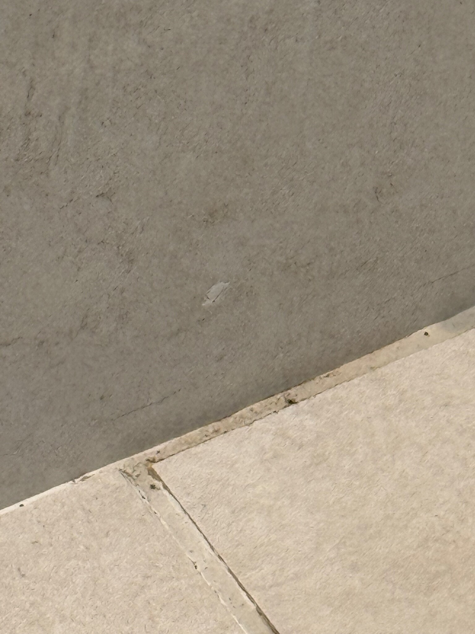

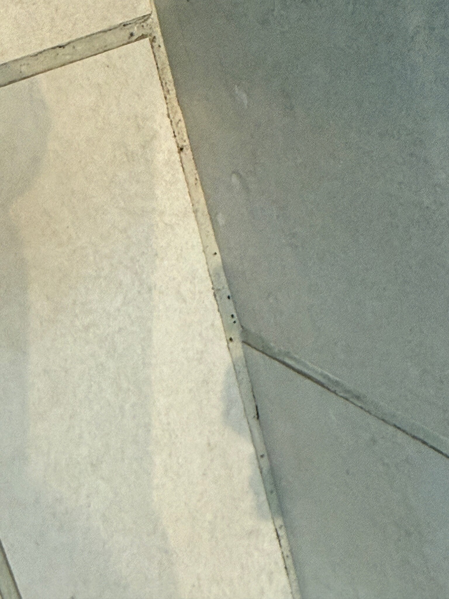

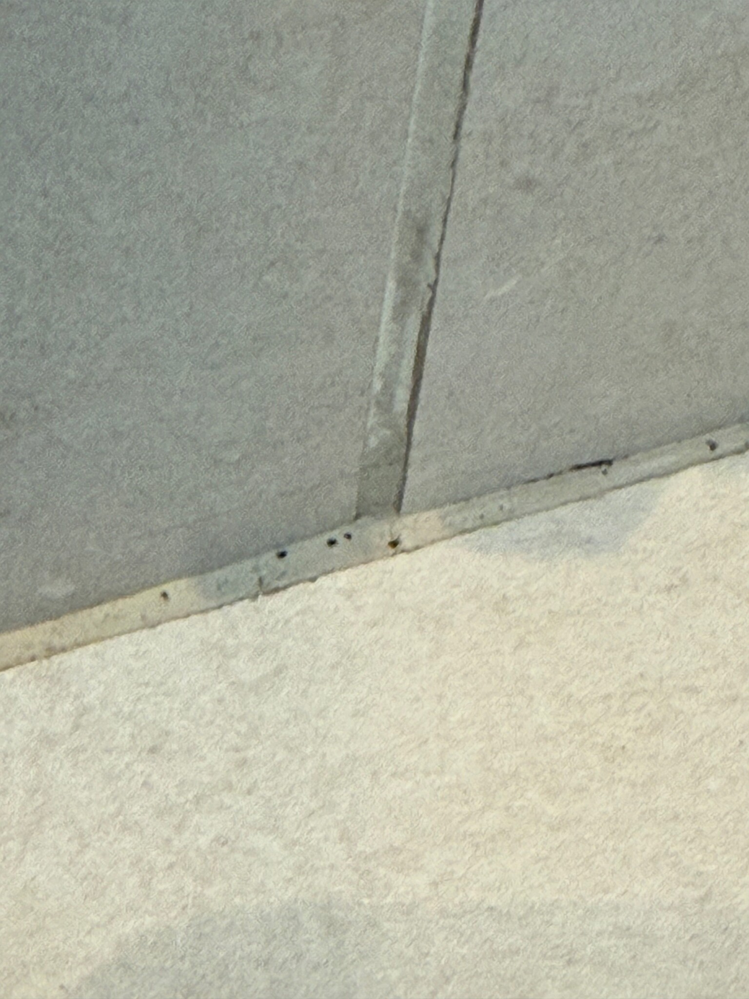

Hej. Vårt badrum är ca 6 månader gammalt. Vid ett ställe i fog mellan vägg och golv i duschzonen har jag nu sett att det dykt upp några väldigt små hål i fogen. Vid ungefär samma ställe ser fogen lite ojämn ut, som att man använt för lite fog, och är delvis missfärgad.
Är det slarv från plattsättaren vid applicering av fogen eller något allvarligare? Om det bara är estetiskt, kan man begära att de kommer och fogar om?
BirgitS
Det är åtminstone lämpligt att prata med dem och att du tycker att det innebär ett dåligt utfört jobb. Men sätter de sig helt på tvären är det ju för lite pengar för att stämma dem.
Det påverkar inte tätskiktet, dvs. det är estetiskt samt att det blir svårare att hålla rent.
