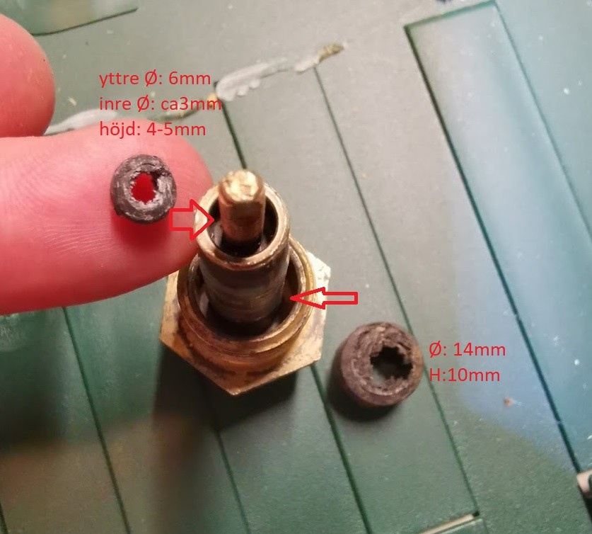

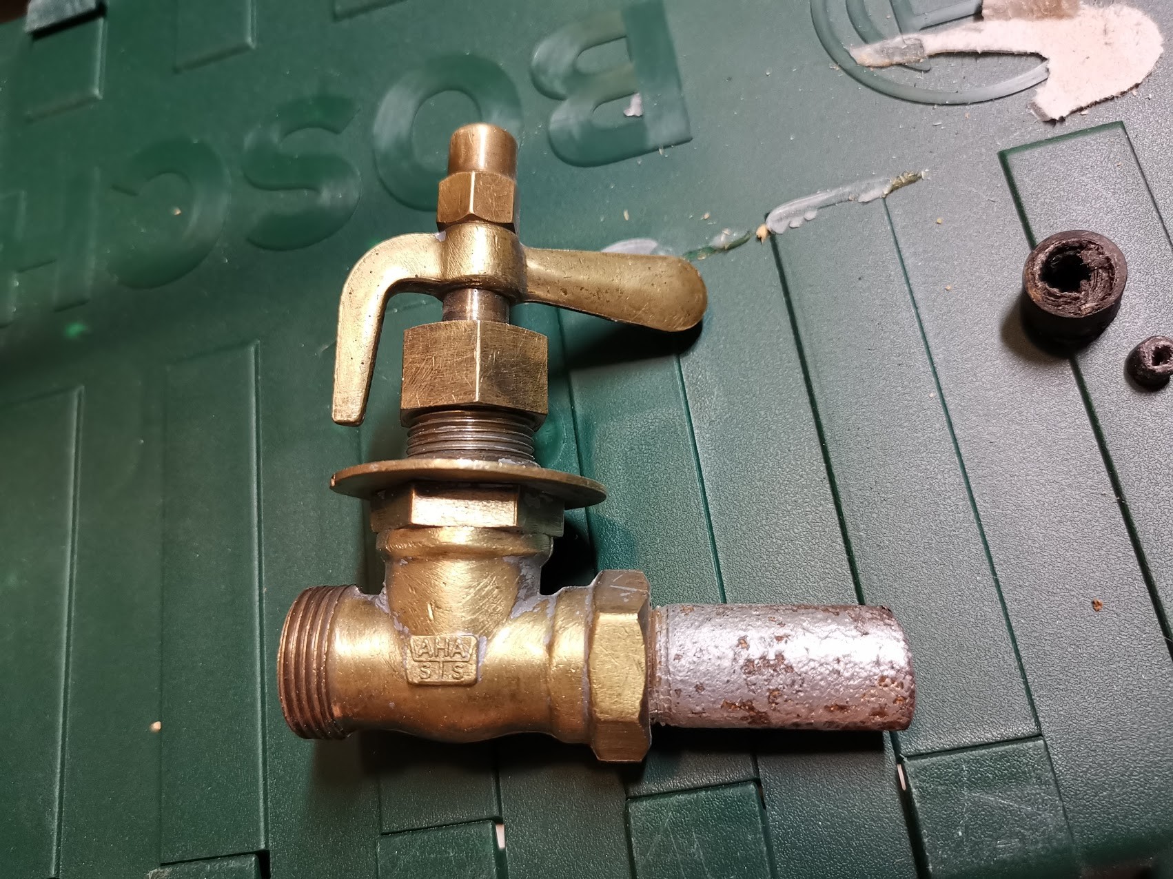

Jag har skaffat ett par äldre sektionsradiatorer och tillhörande slottsventiler. Medan radiatorerna är iväg på blästring och målning tänkte jag fräscha upp ventilerna men har stött på patrull.
Det sitter en liten och en större packning av någon sorts filtmaterial (asbest?) som är i behov av utbyte. Men jag kan inte hitta några passande packningar att byta med. Jag har letat runt på nätet och varit hos den lokala VVS-butiken, utan lycka. Det borde finnas generiska packningar i rätt dimension, kan tyckas?
Att byta med lin tror jag inte skulle gå pga konstruktionen. Kanske finns det nån annan lösning som jag inte tänkt på?
Den lilla packningens mått är:
Yttre Ø: 6mm
Inre Ø: ca 3mm
Höjd: 4-5mm
Den stora packningens mått är:
Yttre Ø: 14mm
Inre Ø: 10mm
Höjd: 10mm

Om rörisarna har material och kunskapen att montera ny packning så låter jag nog dem göra det i samband med rördragning och driftsättning.
Jag tar isär och rengör/polerar vreden själv så är det "bara" för rörisen att montera allt korrekt.
Om du ska komma helt rätt får du söka på "boxpackning" det finns då oerhört många dimensioner och material på löpande tex rektangulära som man skär en längd från och formar för sin box. Det var uppe i en del trådar tidigare där cpalm gjorde liknande jobb och vid ett tillfälle råkade jag se en rulle på ett ställe och frågade om rätt namn på den dvs boxpackning.TrumJalle skrev:
