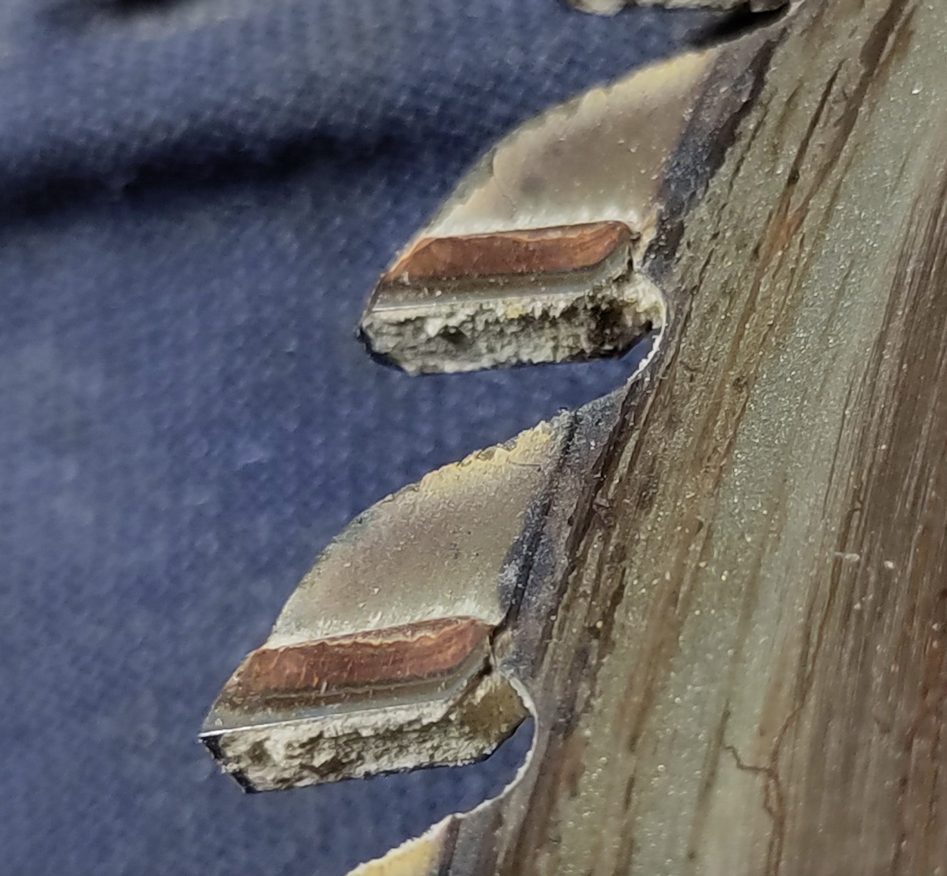

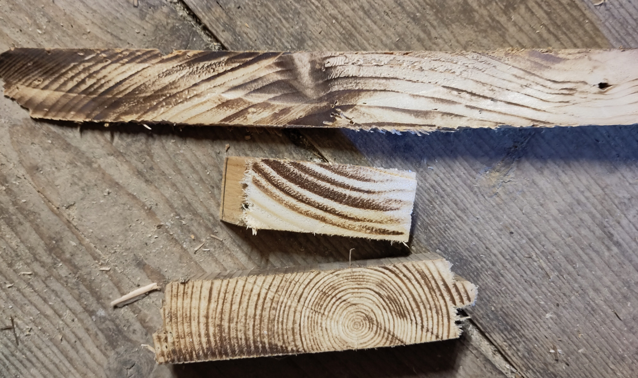

Har en kap- och gersåg som just nu känns lite trög och tycker den "bränner" alla snitt. Där är någon slags beläggning på tänderna, som ser lite fastbränd ut. Klingan är en Axminster-klinga 60T och är väl fem år gammal.
Har dålig koll på hur tänderna ska kännas men visst känns de i alla fall lite skarpa men inte så man direkt repar upp huden.
Kan den redan vara sopslut eller går den att renovera upp på något sätt?

Tack, är det då hyffsat normalt att den kan ha blivit slut på ett par år?Stefan N skrev:
Vem utför slipning på sågklingor? Jag kollade med lokal knivslipare, han ska vara vass på yrket, men han var lite tveksam på att ta sig an en klinga.

Beror på vad du sågar, jag knäckte en klinga på en golvläggning med laminat som hade ett speciellt slitskikt.T tompaah7503 skrev:
Men börja med att tvätta, lacknafta brukar lösa upp bra, även t-röd.
Jag har även några olika klingor, fin, grov och för "skitsågning". Köper nya när de är slut.

Om man inte vill kosta på sig hartslösare så funkar brakleen från Biltema som ett billigare alternativ. Jag brukar använda en diskborste så man kan skrapa med plasten för att få bort det som sitter värst fast.
