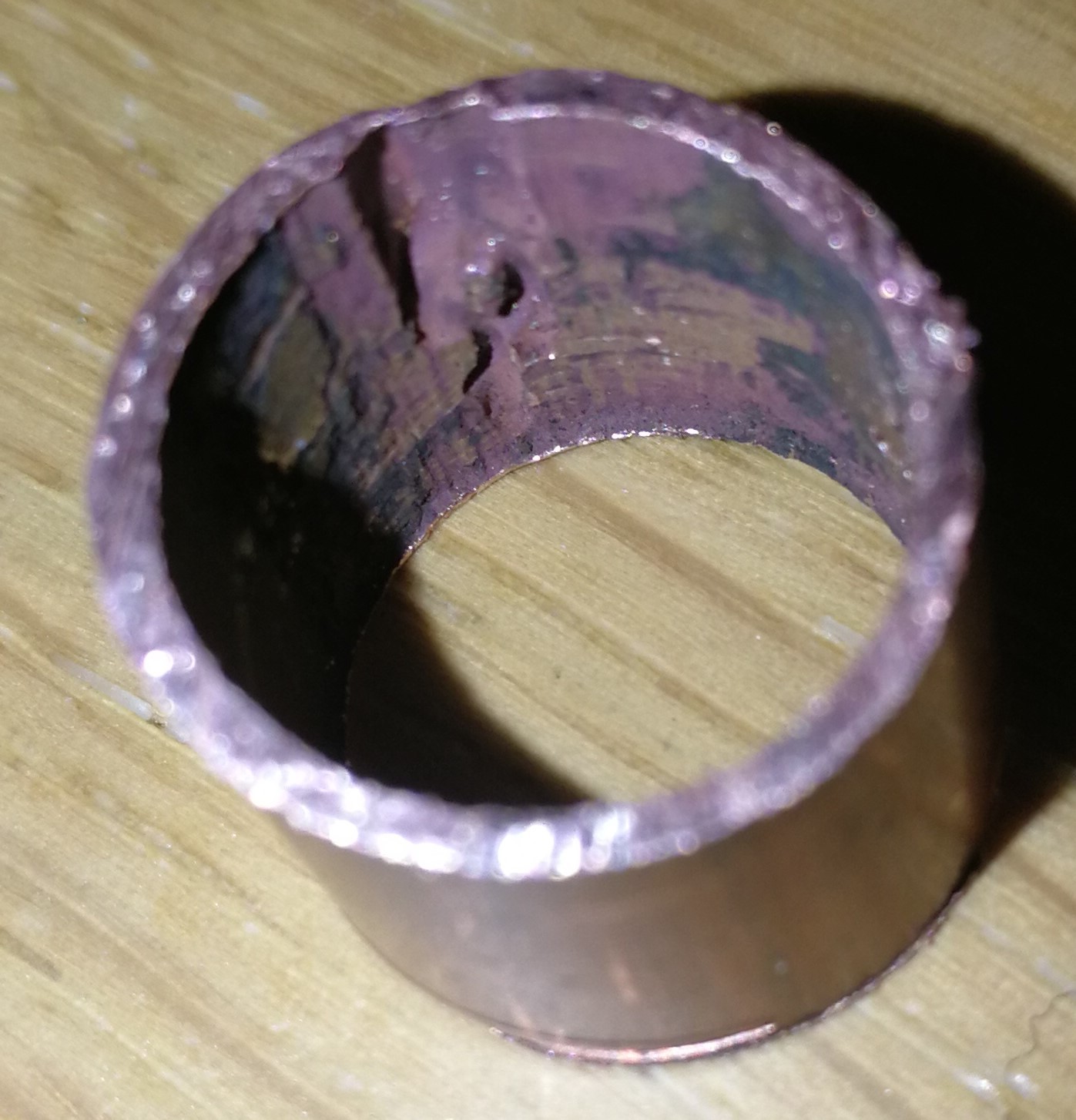

Vi råkade ut för ett läckage på ett vvc (varmvatten cirkulations returen) rör idag i samfälligheten. Det var ett pyttelitet hål mitt på ett långt rakt kopparrör inne i en fastighet.
Såhär såg biten rörmokaren sågade bort:
Ett uppklippt kopparrör med synlig fåra och tunn vägg, på grund av slitage eller tillverkningsfel.
Man ser en tydlig "fåra" på insidan av röret där det är väldigt tunt (där var också den mikroskopiska läckan var).
Är denna "fåra" på grund av slitage (60år) eller är det ett tillverkningsfel? Är det någon som vet?
Funderar på om detta är ett tecken på att det är hög tid att byta alla vattenrör eller om det vara ett tillverkningsfel på just detta rör?
//Jonas
har sett det på ett rör från slutet på -70talet.
bytte den dåliga biten vid läckaget håller ännu fem år senare
också raksträcka.
kavitation?
