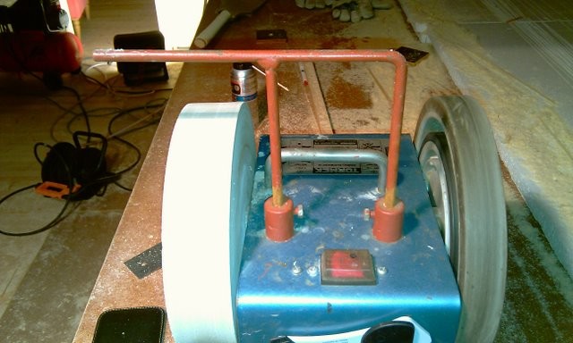

Att jiggarna skall funka även på gamla slipar har jag nu hört från flera håll, inklusive Tormek.
Jag köpte därför den begagnade SA-250 som jag nämnde, med avsikt att slipa kutterstål med jiggen SVH-320.
Nu visar det sig dock att jiggen inte alls passar, godset i anhållet är endast 8mm, inte 12 som på dom nya maskinerna...
Se bifogad bild:
Vad är detta för maskin, och kan man modifiera den till att funka med dom nya jiggarna?

Jag har en SA-250, och på min är det 12mm anhåll. Min verkar dock vara en aningen nyare variant än din, tex så har jag bärhandtag i plast och inte i stål.
Dock tror jag att ditt problem är lätt att lösa - beställ hylsorna för universalstödet+det nya universalstödet som reservdelar från tormek, borra upp ditt chassi och montera de nya hylsorna. Jag vet dock inte om hålen för de nya hylsorna skall vara runda, fyrkantiga eller någon annan roliga form, men det tror jag går att lösa med lite finurlighet i värsta fall.
Alternativt så kanske du kan hitta ett rör som kan träs över och svetsas/limmas fast. Det borde kunna fungera utmärkt det med.

Jo, det blir väl så att jag får bygga om maskinen...
Mitt "kap" ser inte lika bra ut längre...
Nåväl, knivjiggen funkar ju bra, och jag har nya stål i hyveln, jag kanske får tid att modda monstret efter nyår
Hur ser din SA-250 ut, jag börjar misstänka att anhållet på min maskin är ett hemmabygge, svetsfogarna ser inte direkt fabriksmässiga ut...

Jag ska ta några bilder ikväll och lägga upp. På den bild du har lagt upp så tycker jag dock att maskinen ser "äkta" ut, även om tex bärhandtaget inte är identiskt med min maskin. Universalanhållet ser också lite skumt ut, jag har inte sett något sådant målat förr.
Ja, maskinens äkthet betvivlar jag inte, den är vädigt gedigen och funkar klanderfritt trots sannolikt 20-30 år på nacken.
Den verkar ha använts tämligen flitigt, stenen är c:a 22cm i diameter, och inte riktigt rund, jag har därför köpt TT-50 för att svarva till stenen, men den passar ju förstås inte heller på anhållet...

Jag fick svar från Tormek Sverige nyss, det var som jag trodde: "Hylsorna och stödet som går över stenen på din maskin är ett hemmabygge av den tidigare ägaren"
Värt att notera är också att det som skrivs på Tormeks supportforum inte nödvändigtvis gäller i Sverige: "Jeff Farris skriver om modeller som funnits i USA och där har denna äldre modell inte sålts"
Hylsor och anhåll för att uppgradera min maskin kostar 495:-, 50% av maskinens pris...

Har du svets så skulle du kunna bygga en enkel jigg i plywood och svetsa ihop en 12mm stång med 2 8mm stänger så att du kan använda det anhåll du redan har. Om du inte hittar något vettigt rör att limma på alltså.
Tja, jag vet inte vad SA-250 kostade ny för 30 år sen, 250:- kanske?
Nä, det är inte pengarna som är problemet, det är ju fortfarande mycket maskin för pengarna, det är bara en massa tid och besvär som jag inte hade kalkylerat för.
Tid är ju inte något man har i överflöd precis, och nu har jag blivit tvungen att leta rätt på och beställa hylsor och anhåll (Clas Ohlson, levereras tidigast om en vecka), sen måste jag montera bort det gamla hembyggda anhållet (och hoppas på att inte dom hålen sitter precis fel så att jag blir tvungen att svetsa ihop skalet på maskinen...), borra nya hål och montera hylsor.
