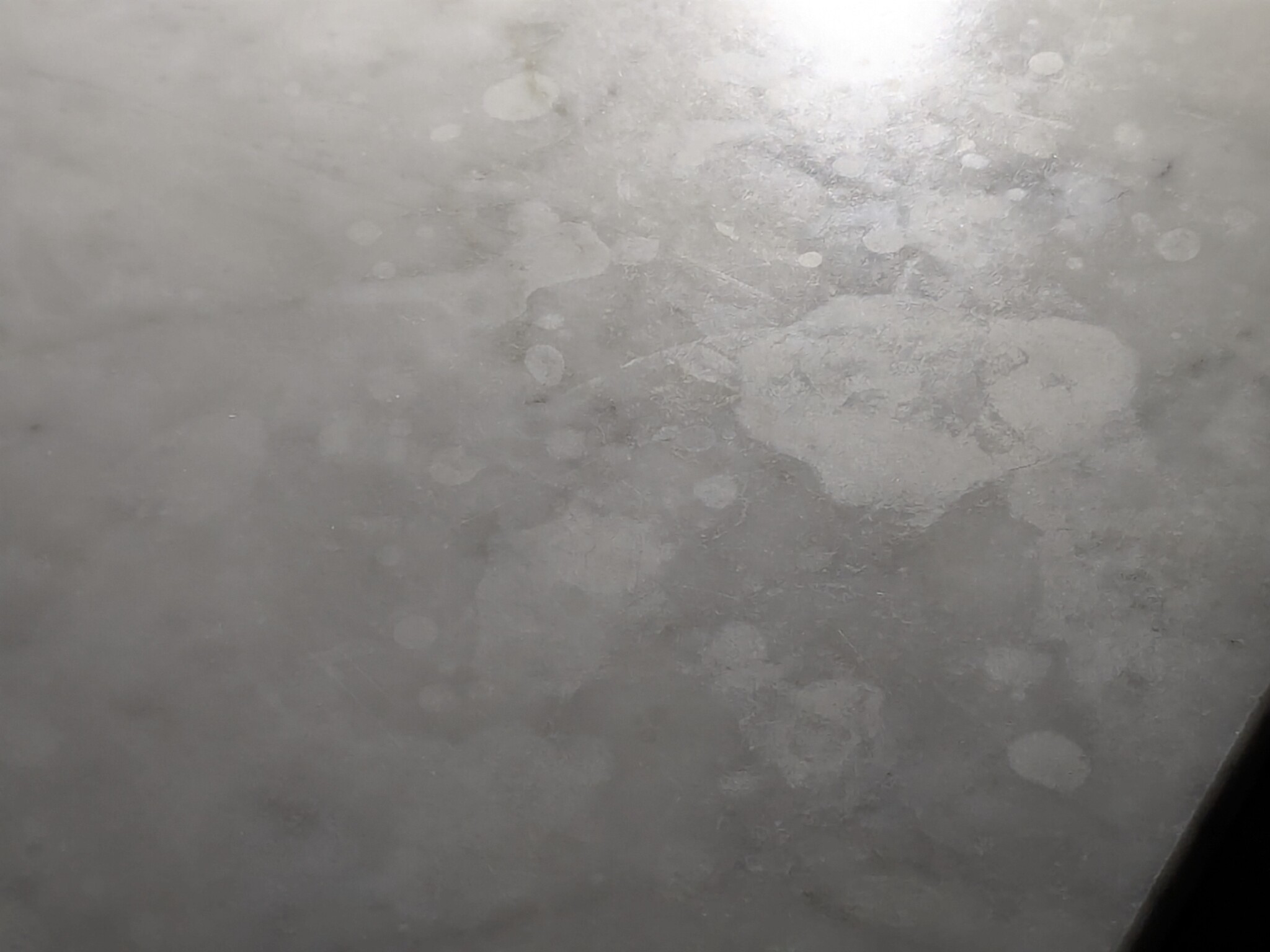

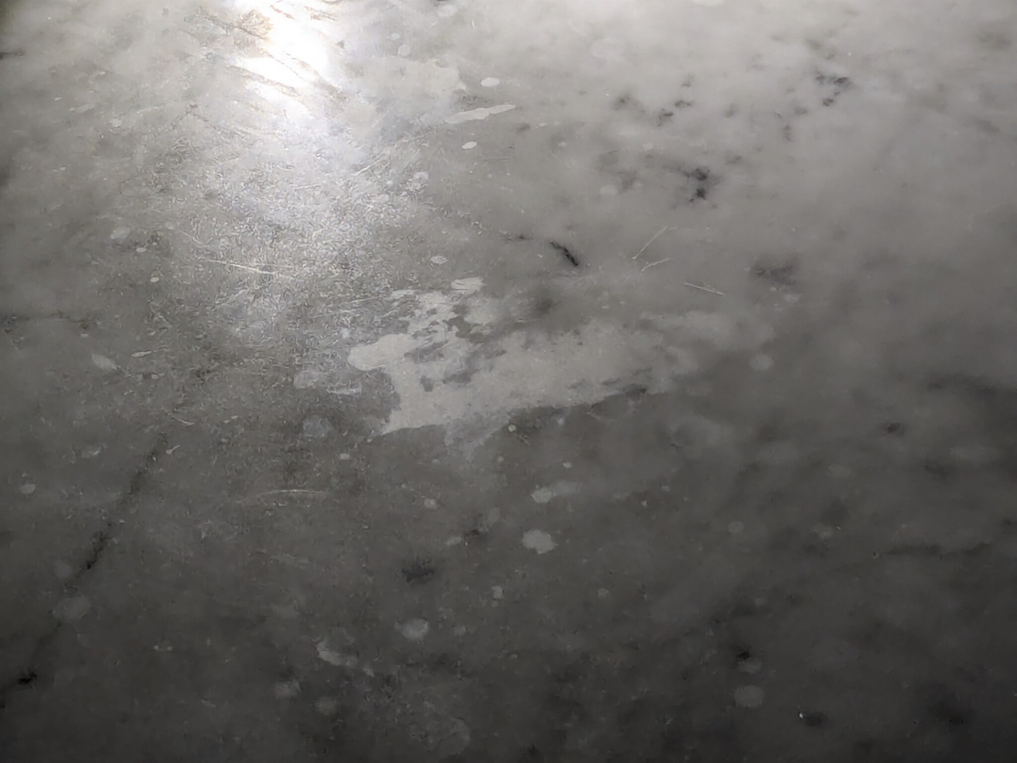

Jag har köksbänk i carraramarmor som är kraftigt fläckigt och överväger slipning men har blivit osäker efter att frågat flera återförsäljare av sten och marmor. Ingen jag har talat med har rekommenderat slipning då resultatet inte kommer att bli bra påstås det. De menar att fläckig carraramarmor ofta sitter för djupt och därmed inte går att få bort. Själv har jag noll och ingen erfarenhet av att slipa marmor och är lite förvånad över svaren som jag har fått. Jag har sett videos där man har slipat fönsterbänkar i carraramarmor som har haft rikligt med ringar efter krukor och dessa har blivit som nya.

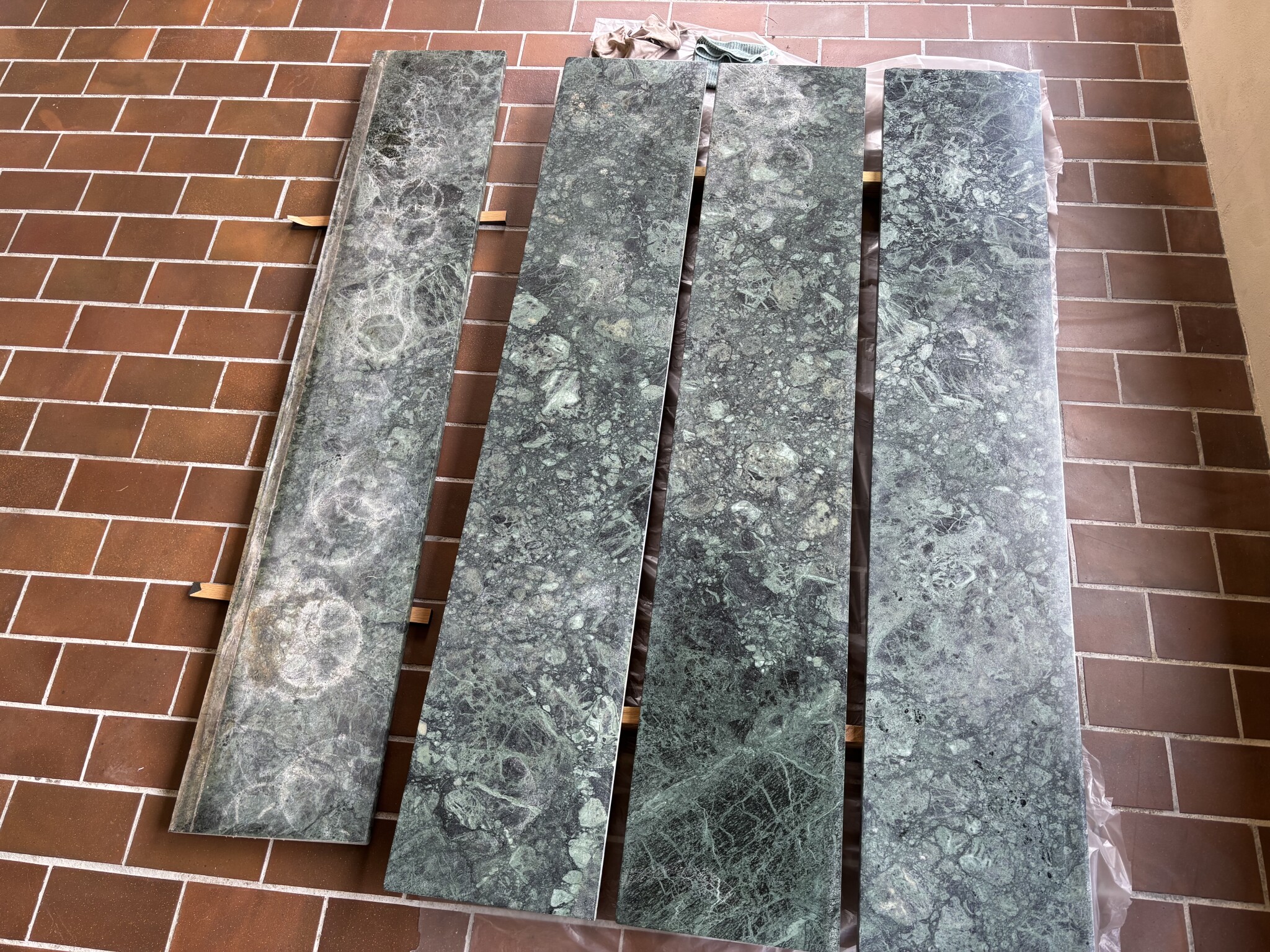

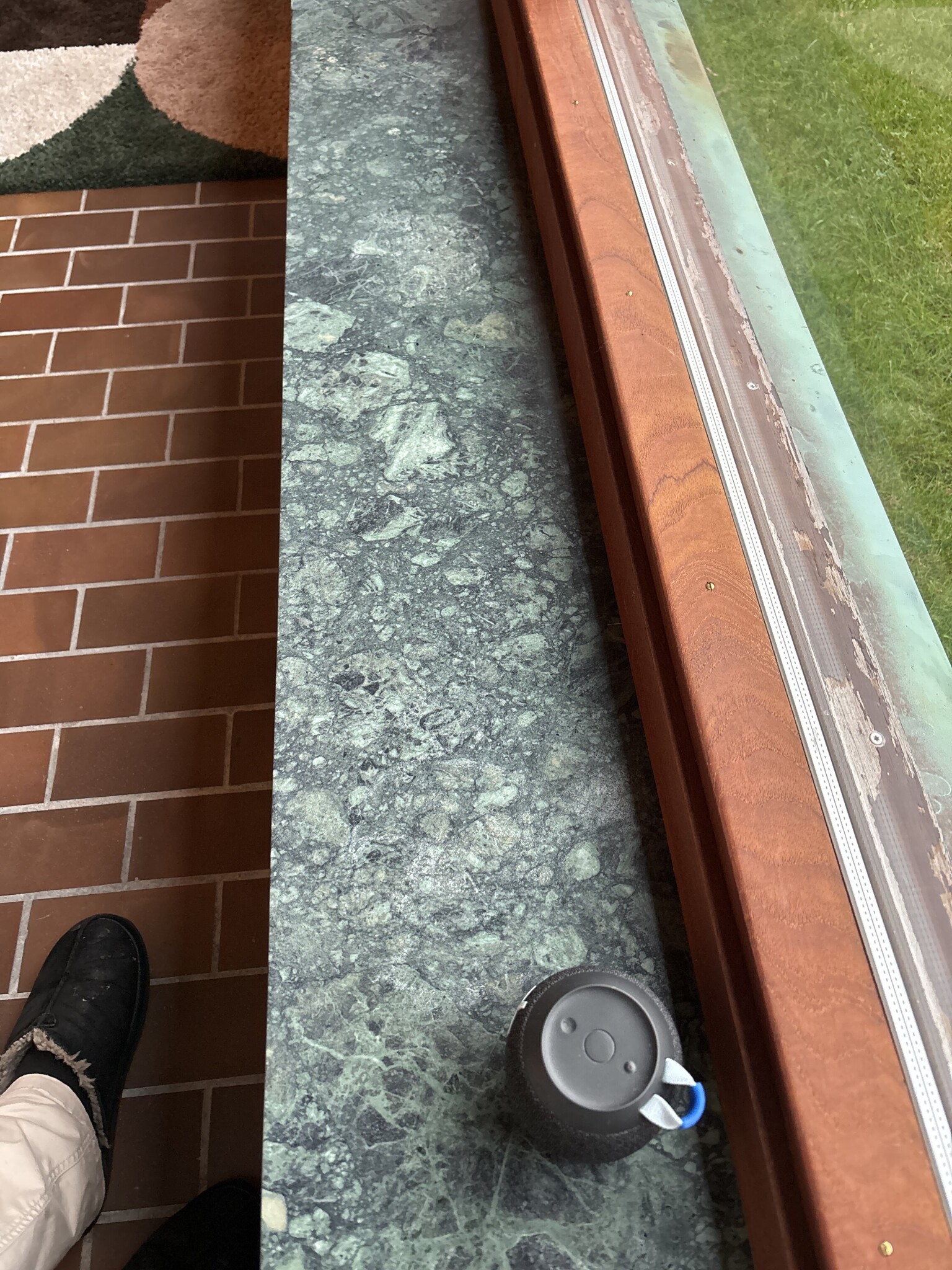

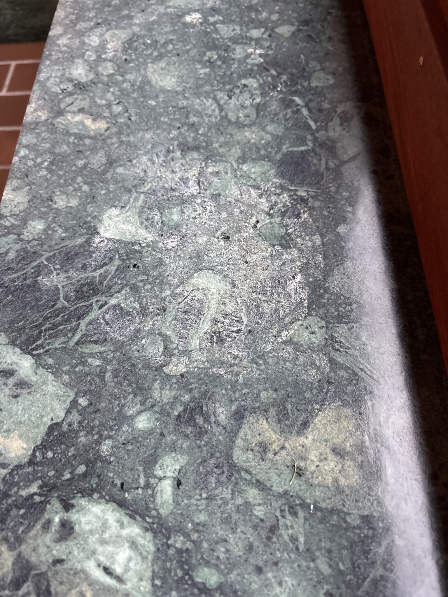

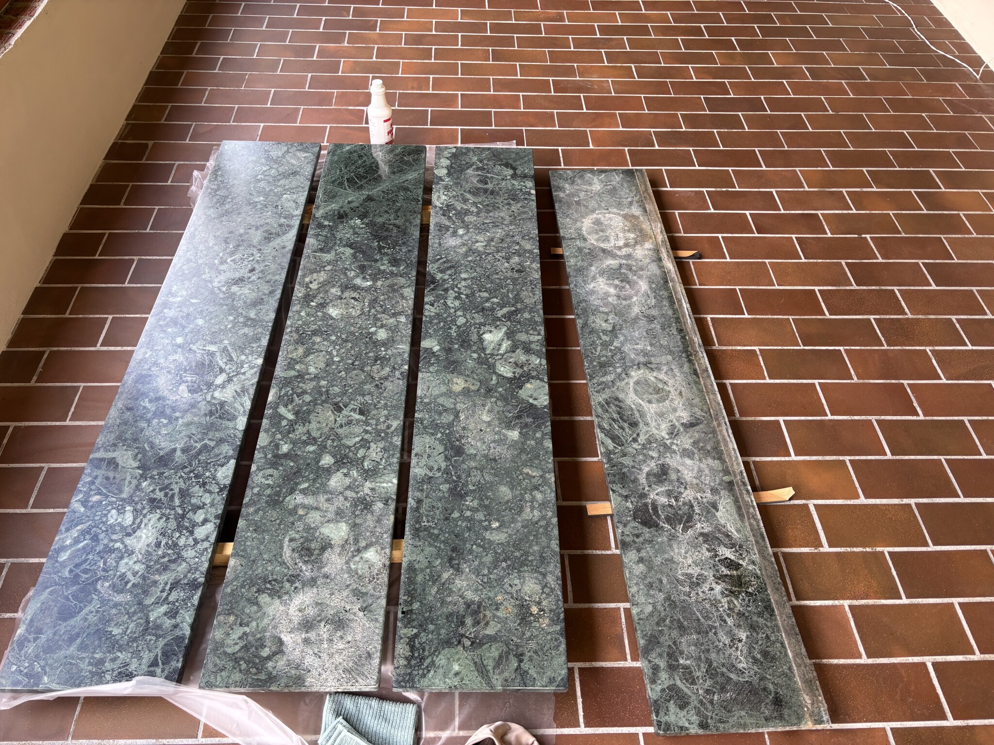

Jag tror absolut att det går. Det enda som beror på är ju hur djupt det sitter. Jag har slipat våra fönsterbrädor för hand. Iofs Guatemala Verde. Men marmor likt ändå. Dom är 60 år gamla så det gav lite mer mening för oss att behålla dem. Vissa ringar kan man fortfarande ana. Samtidigt hade jag inte våtslipmaskin vilket jag anser man behöver. Körde med vanlig excenter först och avslutade med våtslip för hand. Blev ändå nöjd men inte som nytt. Men det går absolut.
2 första är efter.
2 sista är före
Lite svårt med ljuset.
2 första är efter.
2 sista är före

Tack för bilderna! Trotts att du inte har haft de mest effektiva verktygen har du ändå fått till det bra tycker jag.Dr Benz skrev:
2 första är efter.
2 sista är före

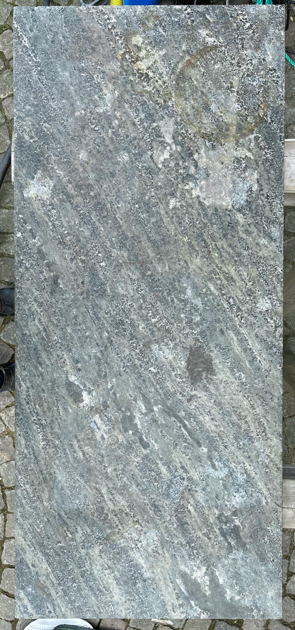

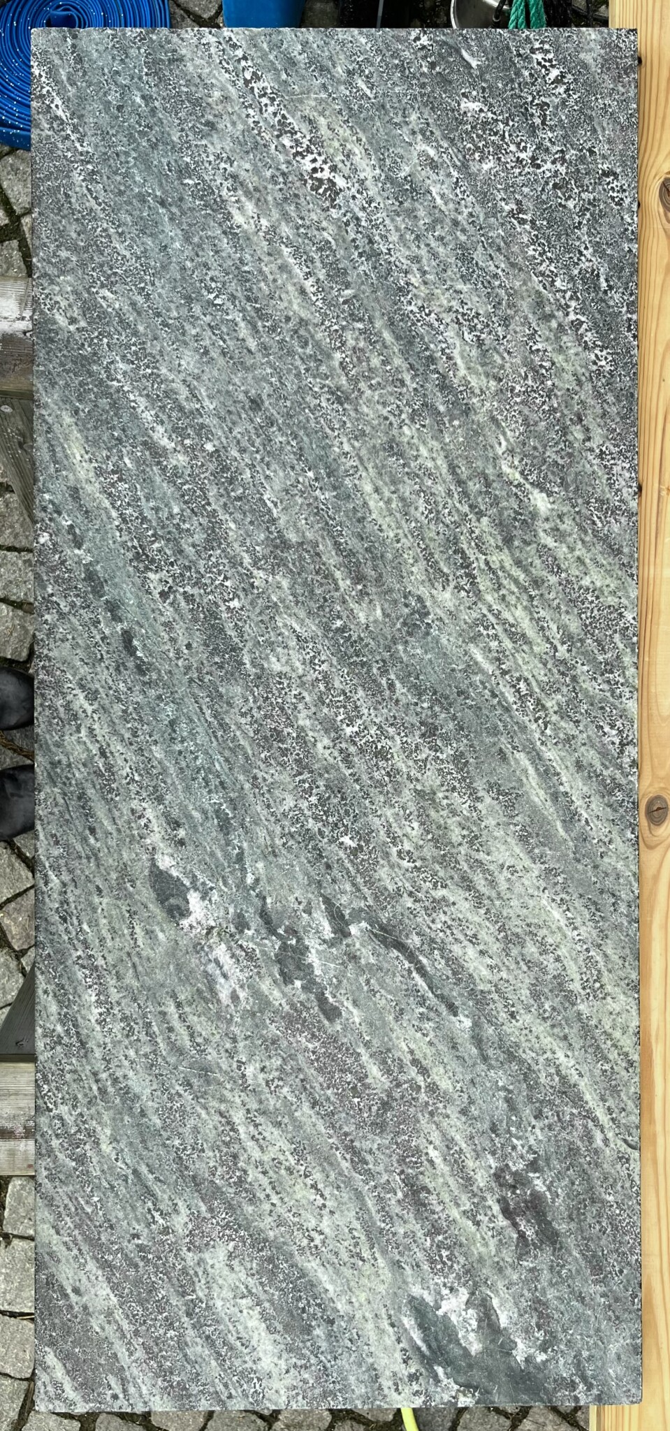

Inga problem att polera upp den skivan. En riktig polermaskin med diamantdynor och våtpolering gör den som ny. Har precis hjälpt syrran att polera upp ”förstörd” kolmårdsmarmor till nyskick. Egentilllverkade fönsterbänkar i Carrara C likaså. Jag använde en Bosch polermaskin och billiga dynor från Amazon…och rinnande vatten.
Djupa repor kan ju bli värre, men dessa kan fyllas med marmormjöl som härdas med cyanakrylatlim. Blir helt osynligt efter avslipning.
När man ser dina och Dr Benz bilder ser det ju hoppfullt ut får jag säga.Johan Gunverth skrev:
