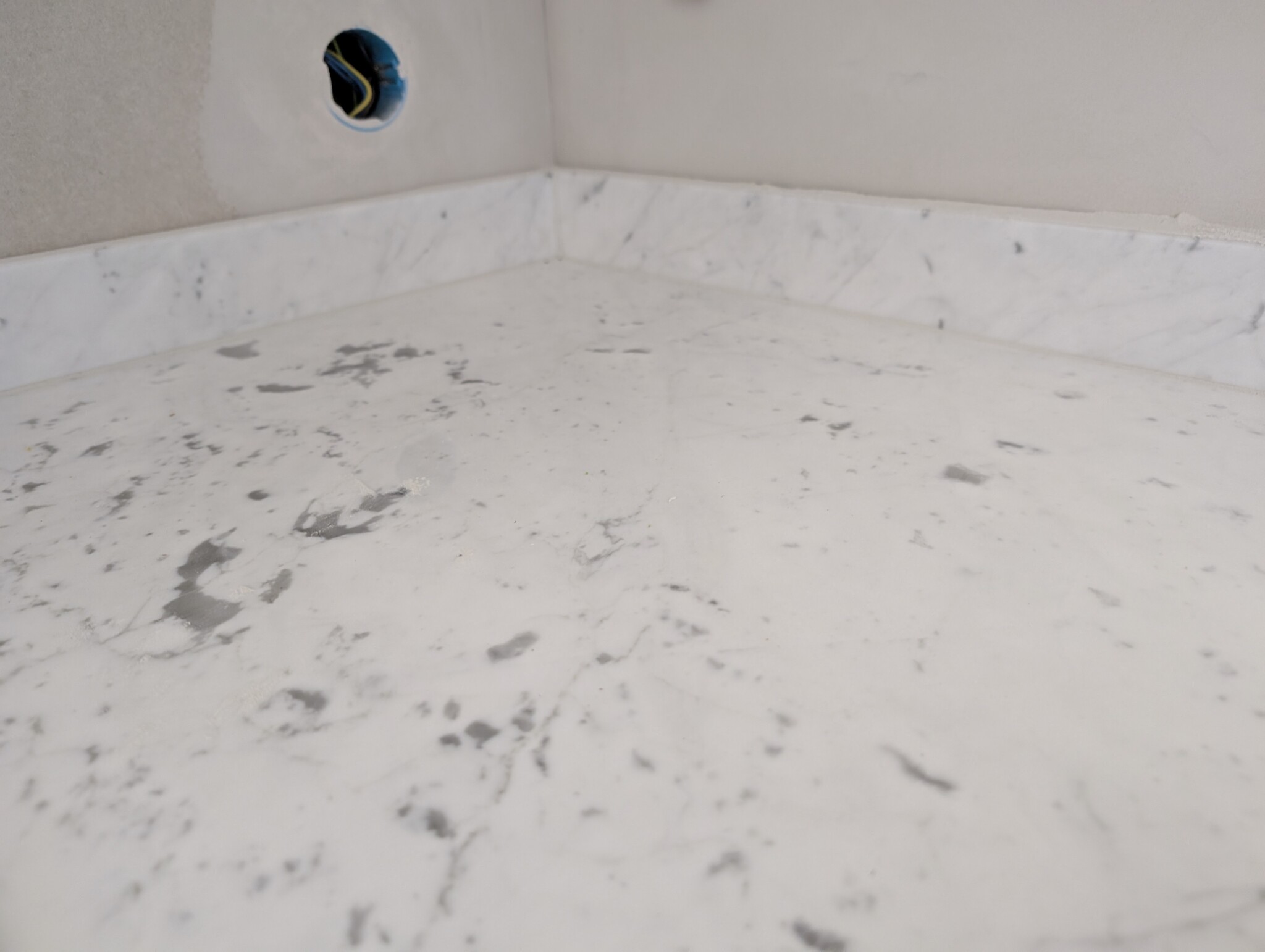

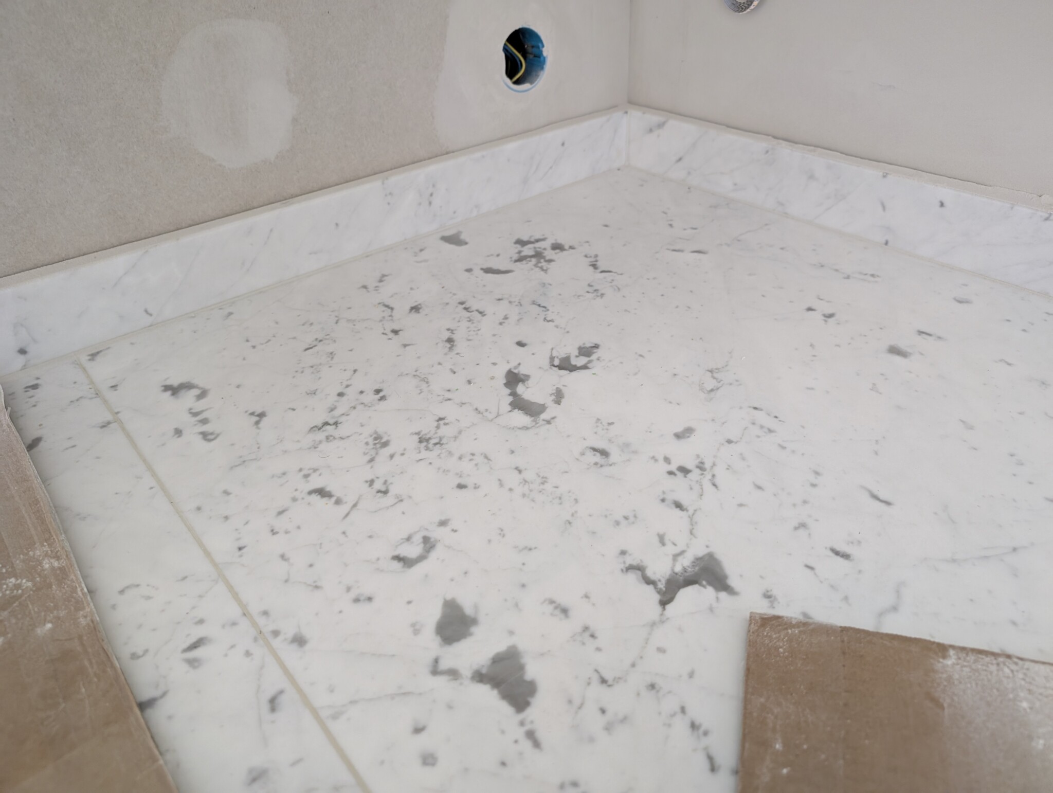

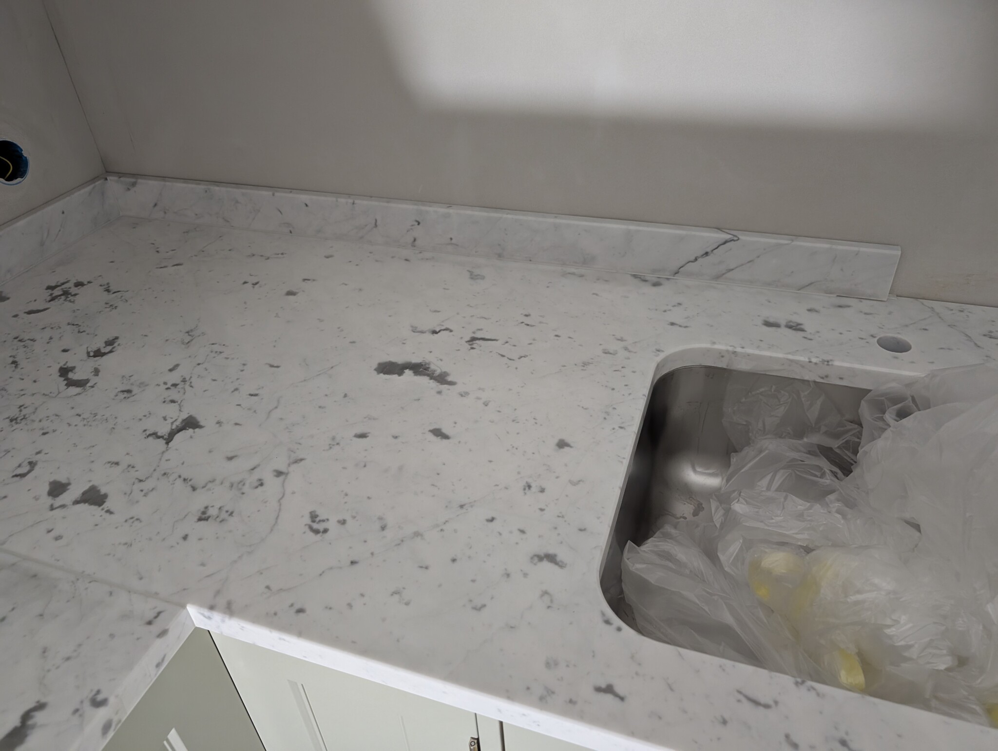

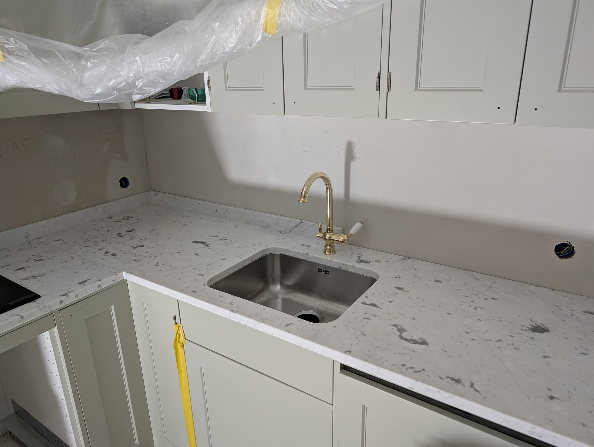

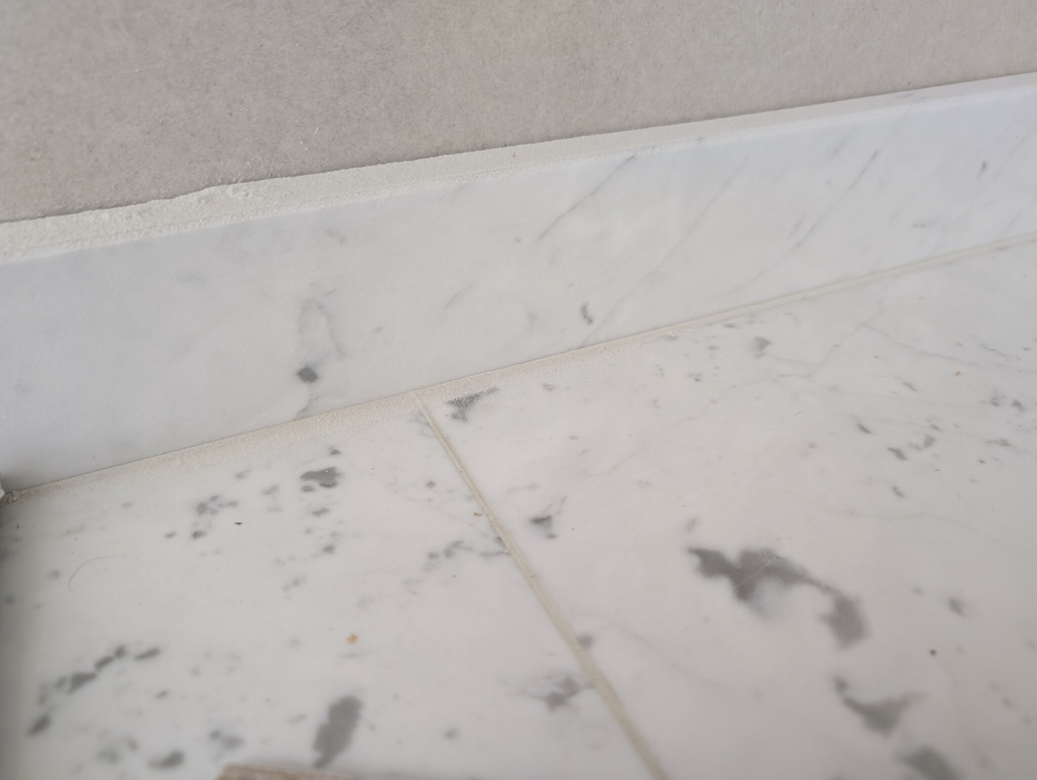

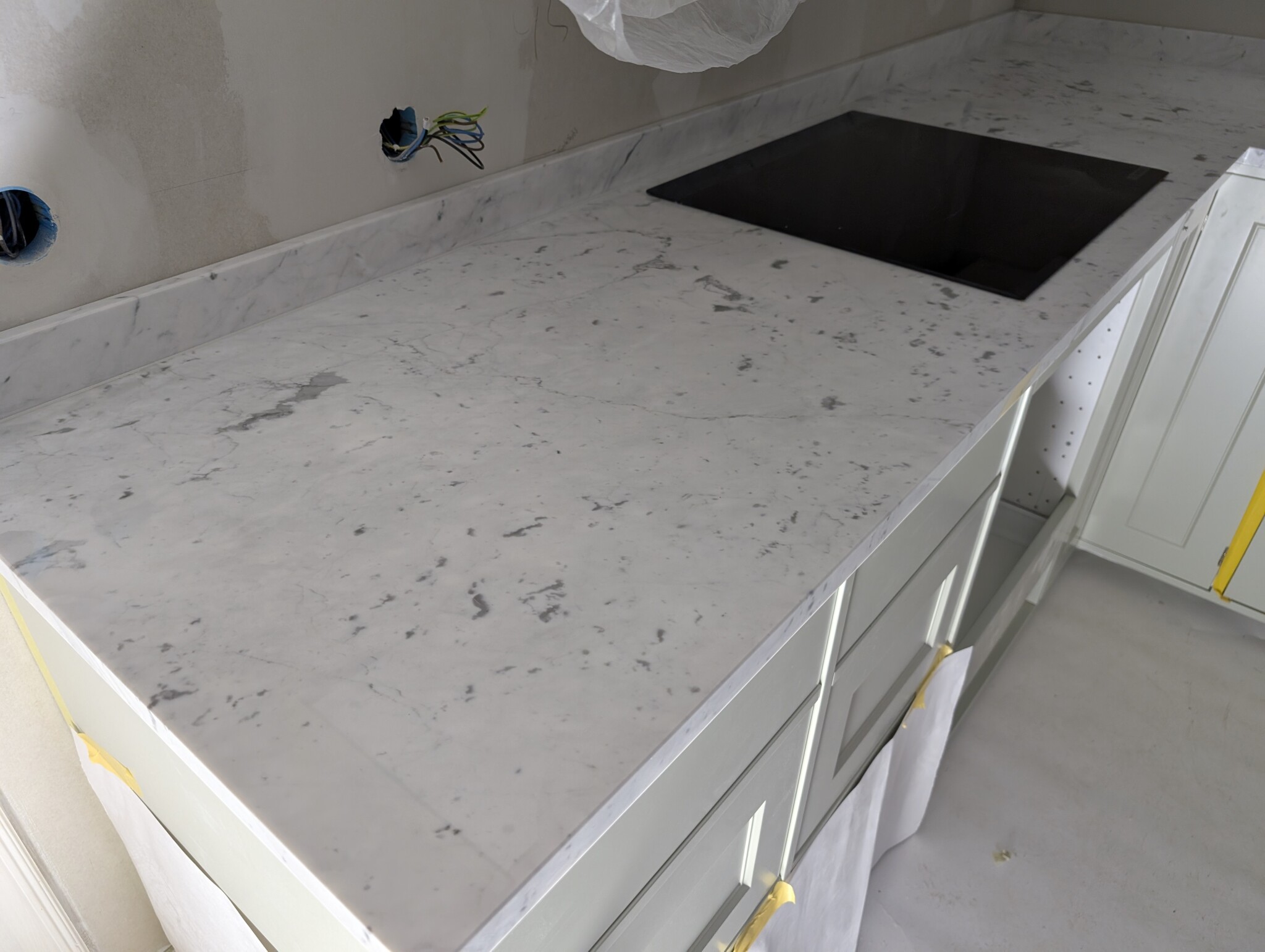

Fick hem bänkskivan häromdagen, carrara blanco c blev dock ganska förvånad. Skivan har inga synliga vener och har istället väldigt många stora mörka fläckar. Tycker nästan hela bänkskivan ser plastig ut, som en imitation. Stänkskyddet ser mer ut som den carraramarmorn man sett tusentals gånger samt i deras egna butik.
Visst, det är ett naturmaterial så man får räkna med naturlig variation men skiljer sig stenen så här mycket från vad som visas i återförsäljaren visningskök och provbitar kan jag tycka att det vore bra att skicka en bild till kund innan stenen kapas, för hade vi sett det hade vi genast sagt nej.
Tycker stänkskyddet ser "rätt" ut medan bänkskivan ser ut att vara något annat. Återförsäljaren hävdar, baserat på bilderna, att det är carrara. Dom skulle prata med sin chef på måndag.
Vad säger panelen?

Jag kan inte svara på frågan, men bumpar gärna tråden. Det där ser ju inte kul ut ...
Tycker vit carrara ska ha diskreta ljusgrå strimmor. Det där ser ut som nåt helt annat.
Valde du inte ut skivan innan de kapade ?
Men ja, den känns nästan tillgjord om man jämn för med stänkskyddet ,
Huddingebo
Jag tror att det kan vara Carrara, om än du då haft enorm otur. Ser man närmre så finns ju de karaktäristiska venerna där. Sen råkar det vara många mörka fläckar, vilket inte är så vanligt.
Men det är ju ganska enkelt att avgöra om det är någon komposit, och inte marmor. Skrapa med något vasst på baksidan, så känner du det.
Likaså om det är en imitation, så brukar det synas på baksidan/under.
Men kanske går det att reklammera, då utseende avviker så mycket mot vad man kan förvänta.

Carrara är regionen och "Bianco C" typen/klassificeringen/sorteringen.
Helt klart avviker skivan kraftigt från den karakteristiska "Bianco C", men skall låta det vara osagt om det ryms inom den "officiella" definitionen av "Bianco C". Själv hade jag amatörmässigt förväntat mig något helt annat.
Hur som helst är det ju nonsens att säga - "Jo, det är Carrara". Det finns massa olika sorters marmor som bryts i Carrara.
Kardan79 och 1 till
Jag hade aldrig godkänt den skivan som marmor Carrara Bianco c i mitt kök, inte ens som c/d. Kanske är en komposit som ska likna marmor, men väldigt dåligt sådan.
Tack för alla svar! Har fått skriftlig bekräftelse från återförsäljarens distributör att skivan kommer från ett block som är "Bianco Carrara C of first quality".
Återförsäljaren har dock varit väldigt samarbetsvillig och är redo att ta tillbaks bänkskivan :)

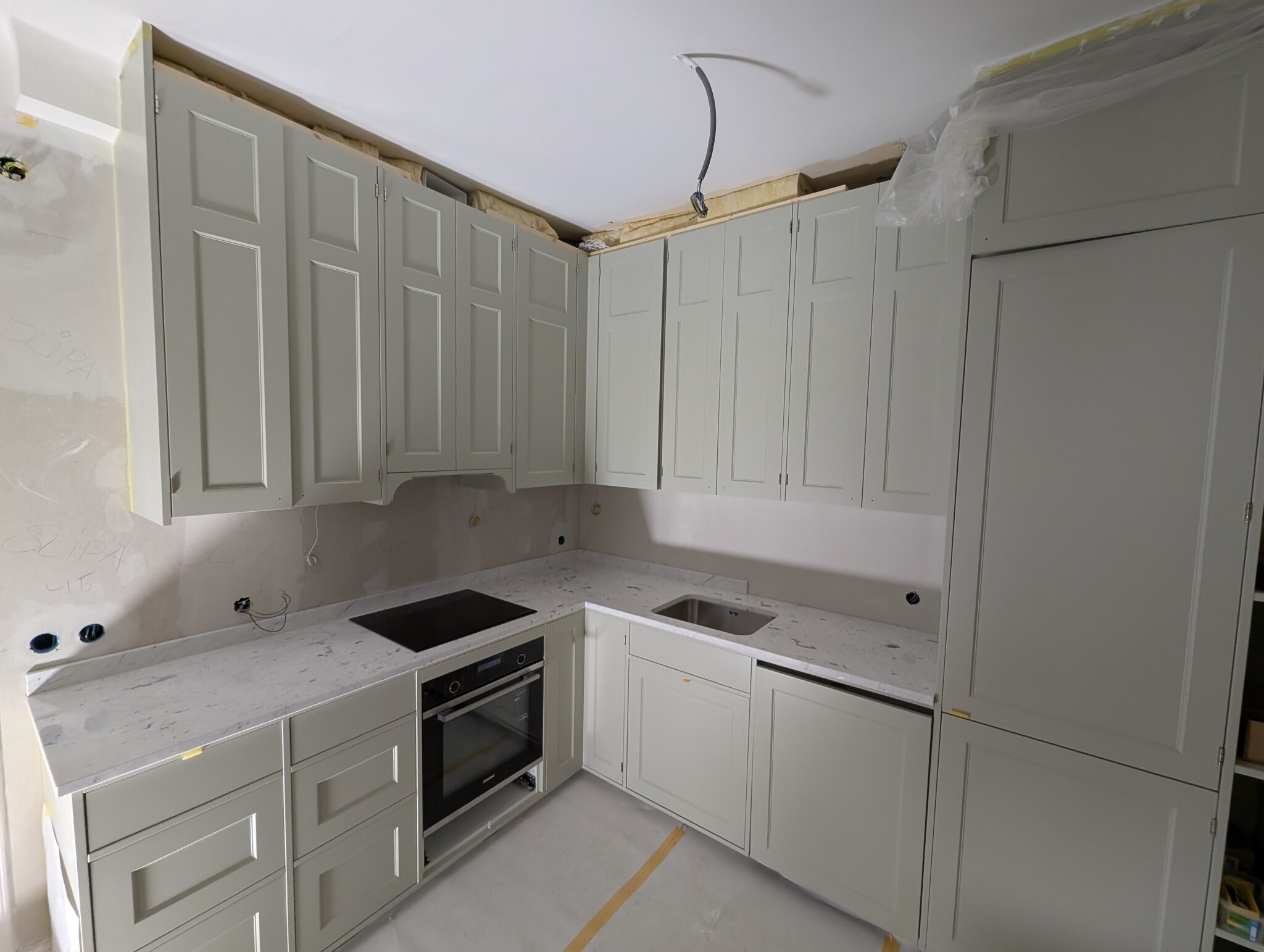

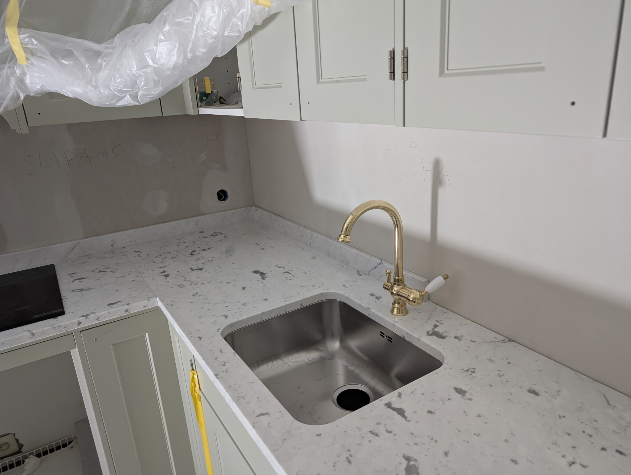

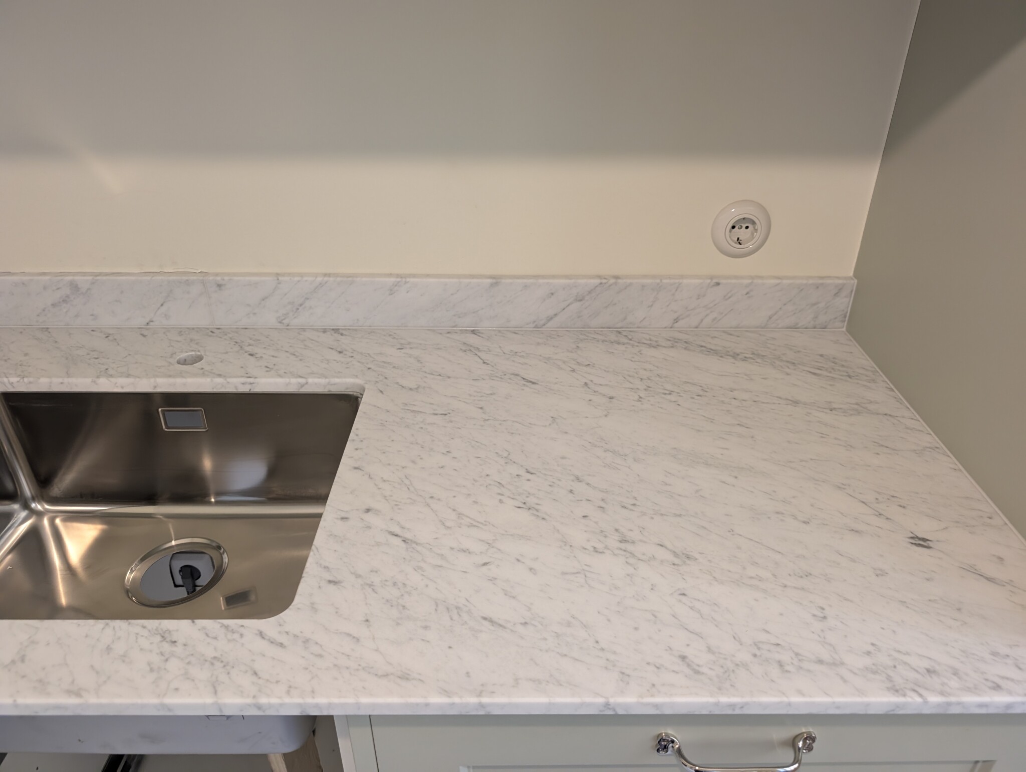

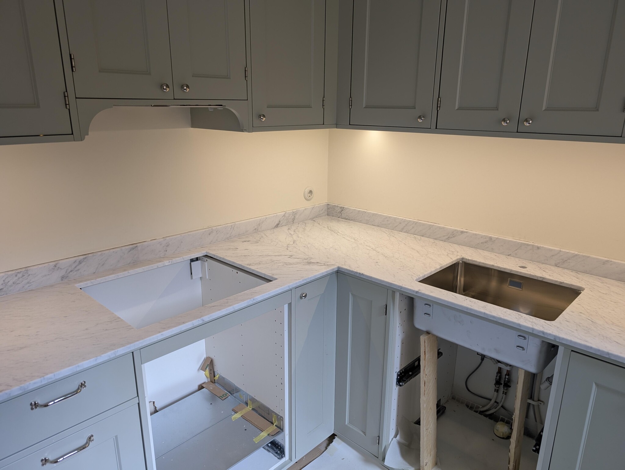

Slutet gott allting gott! Gamla skivan togs tillbaka oci vi körde med stenfirma bror törner som rekommenderades i tråden, fick fantastisk hjälp och dom var till och med några tusenlappar billigare trots att produktion sker här i Stockholm jämfört med tidigare bänkskivan som tillverkats i Estland.
