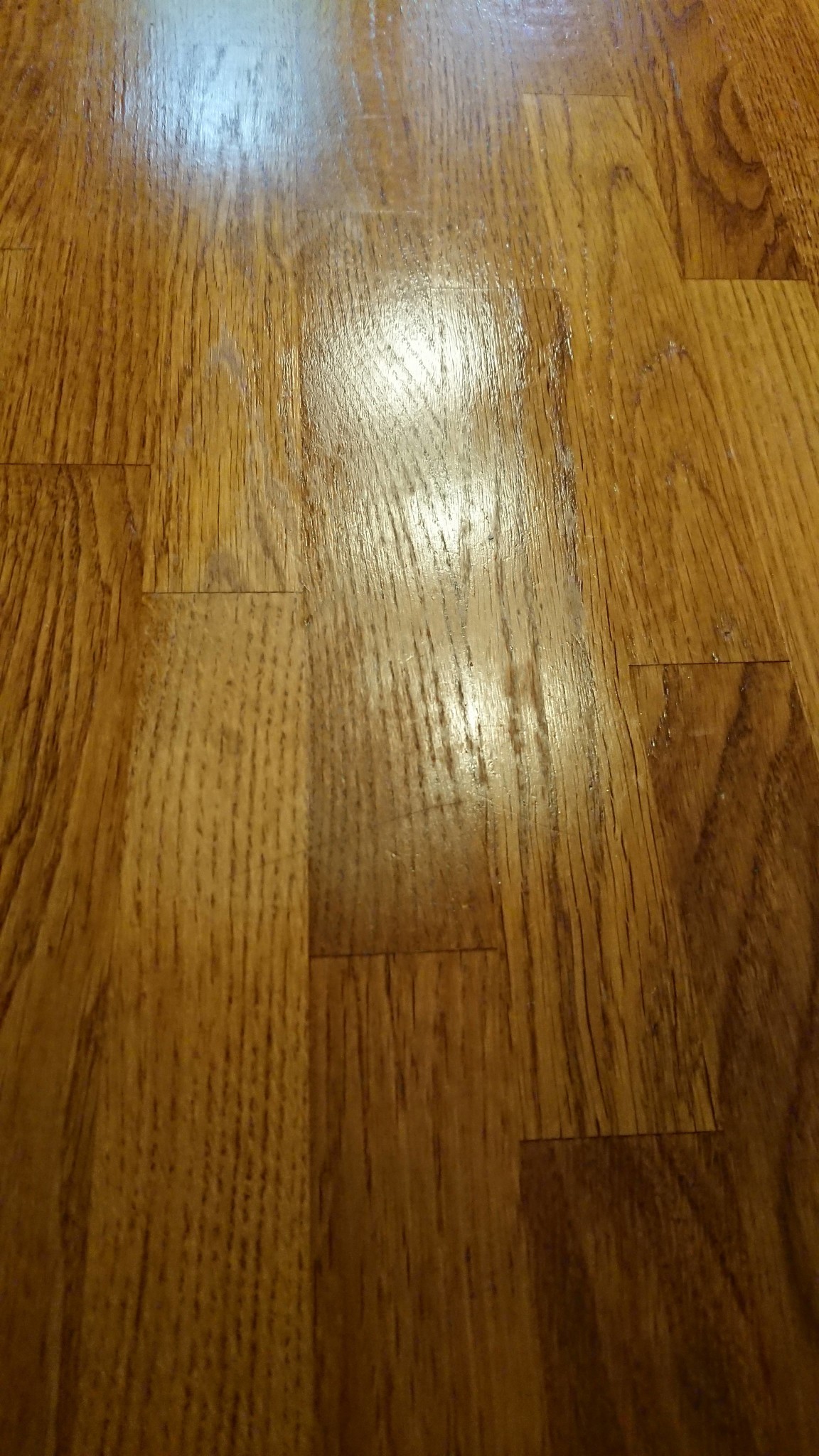

Oljade in köksbordet. Våtslipade bort en fläck. Men när jag oljat klart syns slipningen.
Inte snyggt. Ska jag lägga på mer olja där? Eller hur får jag bort det?
  • Oljat träbord med synlig våtslipning som ger en ojämn yta.

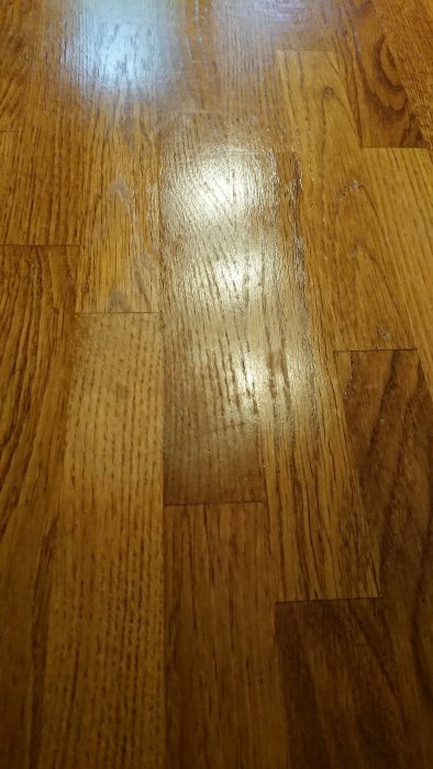

Testat att olja in denna del igen, men det är fortfarande ett fult märke där oljan inte verkar gå in.
Trots att jag våtslipat bort märket där enligt tips från andra i samband med första inoljningen.
Om du skall få bort fläcken/märket helt så måste du nog våtslipa hela skivan...
Verkar ju dock som att den inte suger åt sig oljan?

Och detta beror troligen på att fläcken gått in på djupet.
Vad var det för fläck? Fett?
Tror just att problemet ligger i att du har våtslipat skivan. Det lämnar inga öppna porer i skivan som drar åt sig oljan.
När man slipar tex parkett för oljning/ lackning så rekommenderas aldrig finare papper än 180. Vad har du slipat med för grovlek?
När jag har åtgärdat liknande problem på trösklar, hyllplan och bänkar hemma så har jag våtslipat in oljan. Dvs, jag slipar med oljan jag skall behandla med. Då har det inte synts någonting alls efteråt.
Svampar med en lätt slipande yta (finns hos färghandlaren och möbelhandlaren för ändamålet) är perfekta att använda till detta. Vet dock inte vad de motsvarar för sandpapper, men skulle gissa att det ligger runt 180. De är rätt grova, men oljan gör att de inte slipar så hårt ändå.

Vatten är inte bra. Det lämnar lätt fula märken och innan det torkat så förhindrar det olja att tränga in...
Vilken olja använder du? Valnötsolja brukar vara det bästa.

Nu är det dags att olja in bordet igen. Kan jag fixa så att det blir snygg igen genom att våtslipa, d v s (om jag förstått det rätt) slipa med våtslippapper när jag hällt på oljan?
Jag gör så på mina ektrösklar och de blir bättre och bättre. Det är dock svårt att säga hur bra det blir i ditt fall. Men sämre blir det inte!
