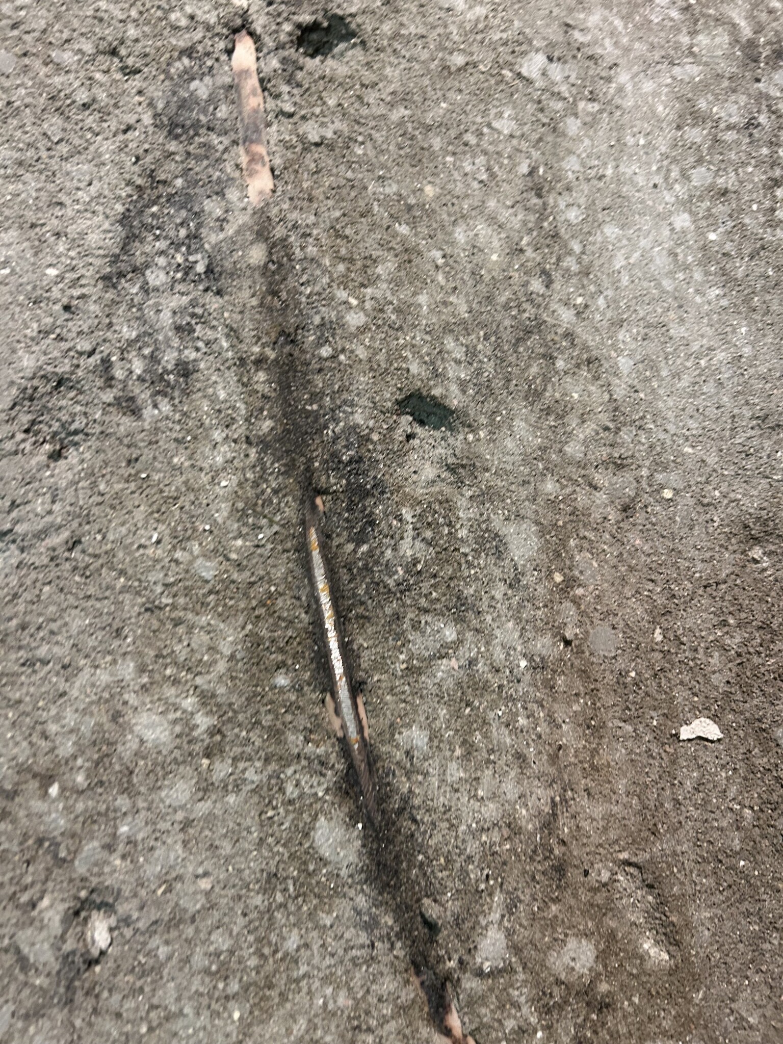

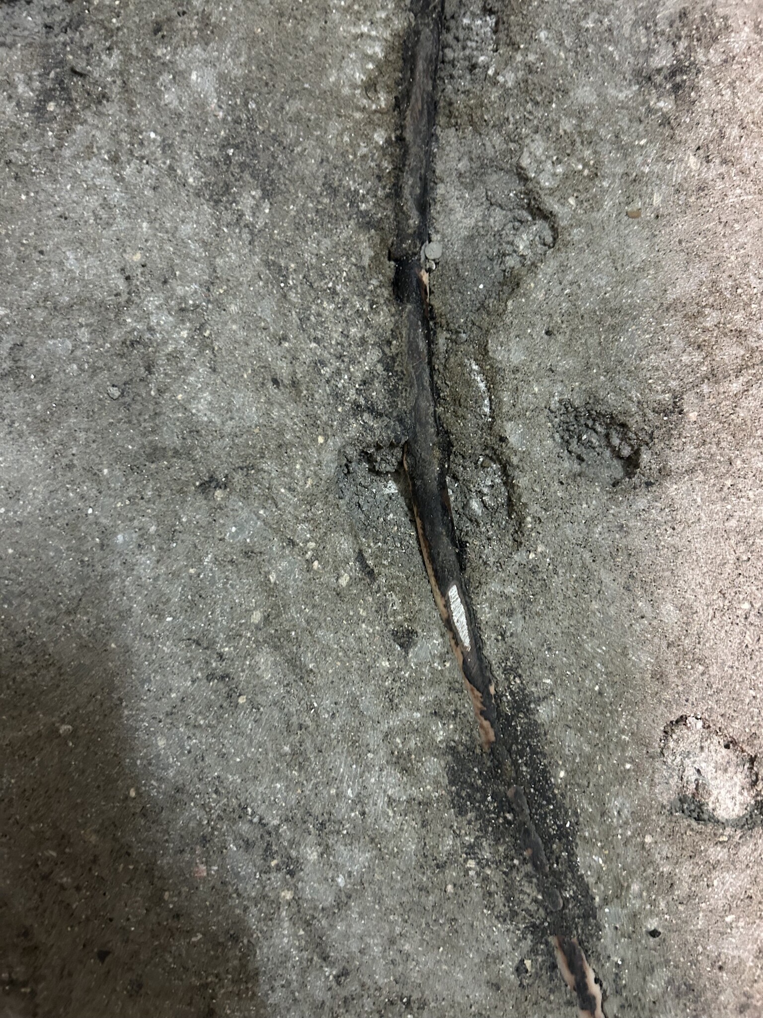

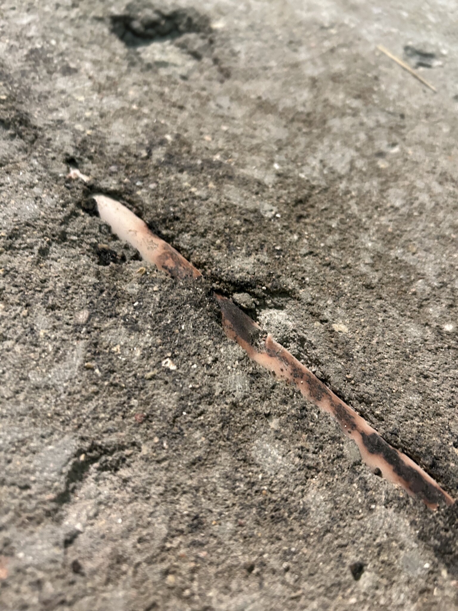

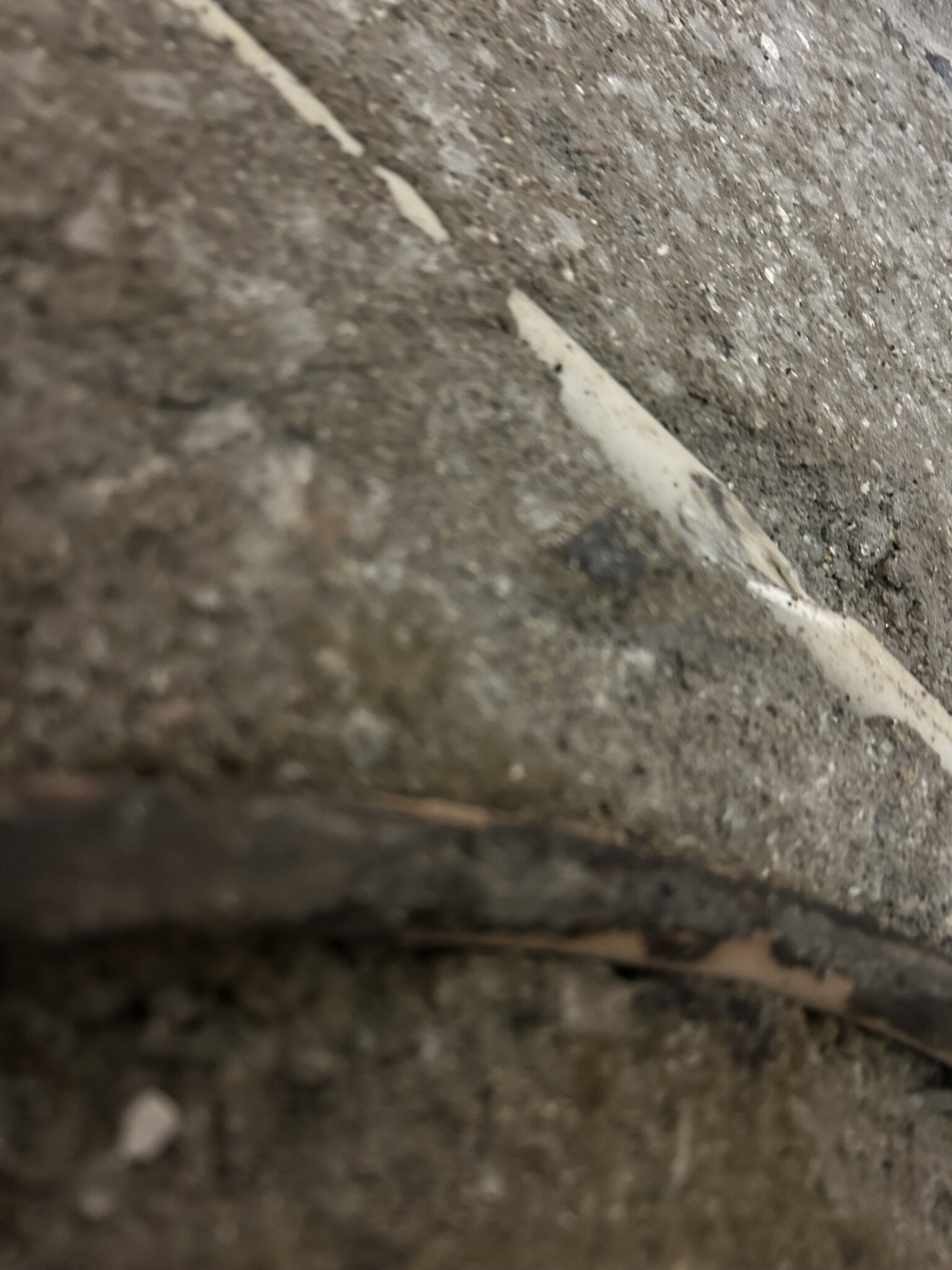

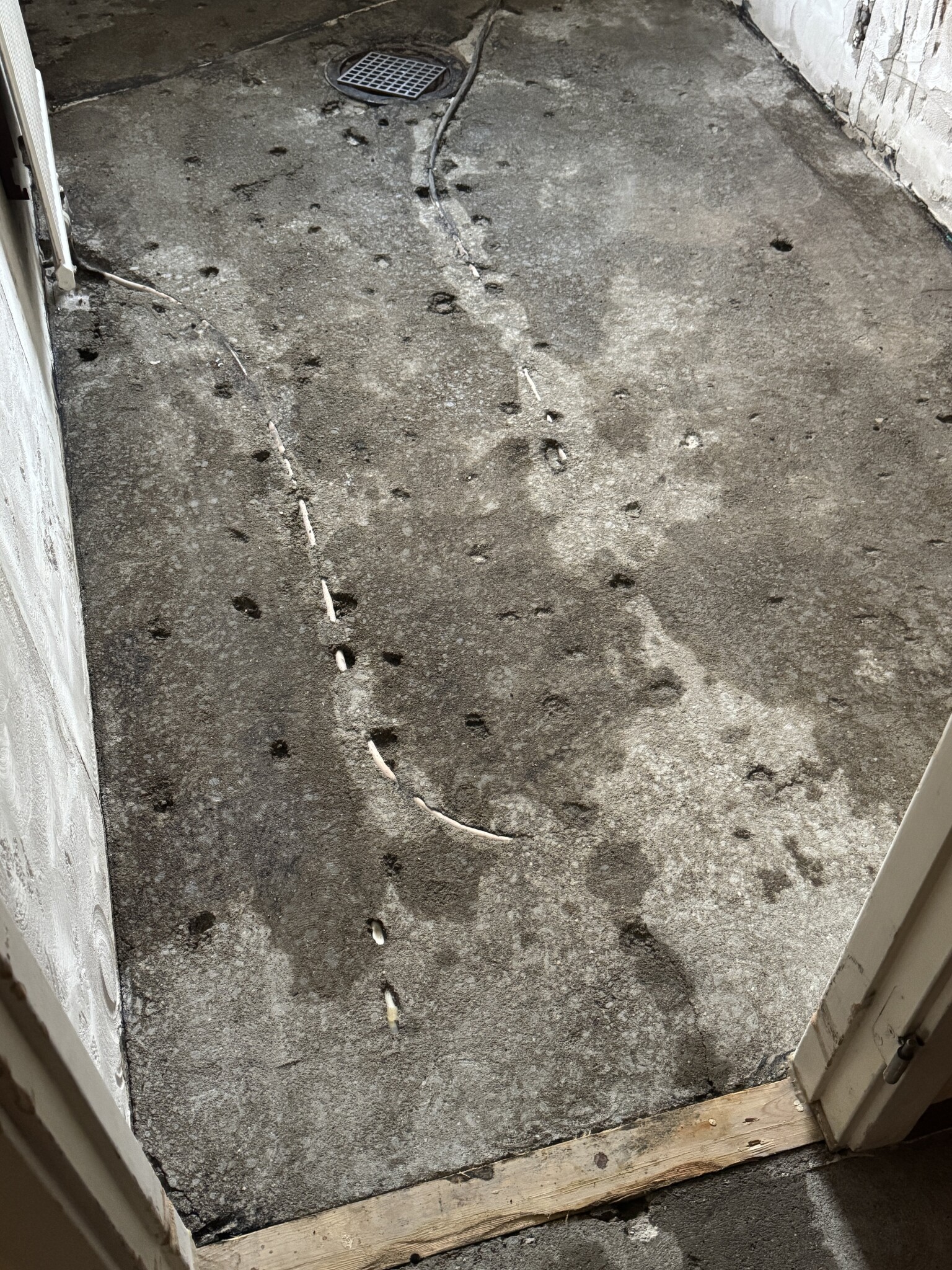

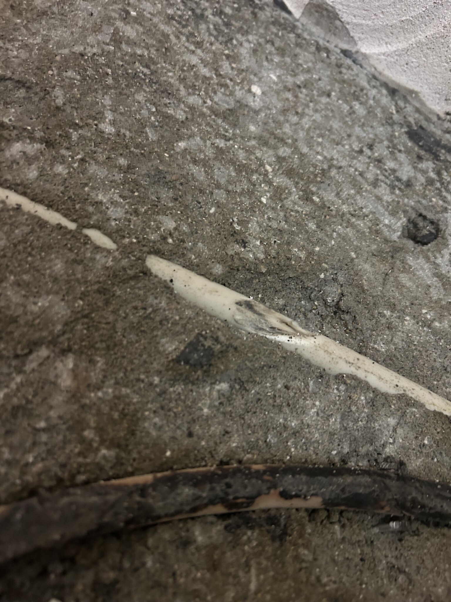

Har precis fått sanerat badrummet i vårt 70-tals hus efter att det visat sig att fogarna innehöll asbest.
Vi har vattenrör som ligger i betongen som går till radiatorerna. Vet att detta inte är en optimal lösning och många tycker säkert att vi bör byta detta. Men systemet har funkat för oss änsålänge så det är inget vi vill lägga pengar på just nu.
MEN, när vi kommer tillbaka till huset efter saneringen så ser vi att de slipat ända ner på rören.
Någon kunnig som kan säga om detta medför stor risk för läckage och något man ska be saneringsfirman att åtgärda innan vi renoverar badrummet? Den ena skadan är ganska djup.
Se bilder.
Tack på förhand!

Ser inget bra ut. Det vita är det plast och sen ett kopparrör eller ett elrör. Rören har antagit en mindre dim där skadan är och vad är tänkt att göras. Kommer rören att ligga under tätskiktet och det är betong under som liiger i, så kan det vandra fukt mot rören, då kommer livslängden att förkortas avsevärt.
Första bilden ser ju ut som ett armeringsjärn. Andra bilden ser ut som ett vp rör för el, skulle det vara ett prisolrör för värme eller vatten som också är vitt så ser det ju ut som med den djupa slipningen att man skulle nästan ha kommit igenom kopparröret eller åtminstone se koppar.
