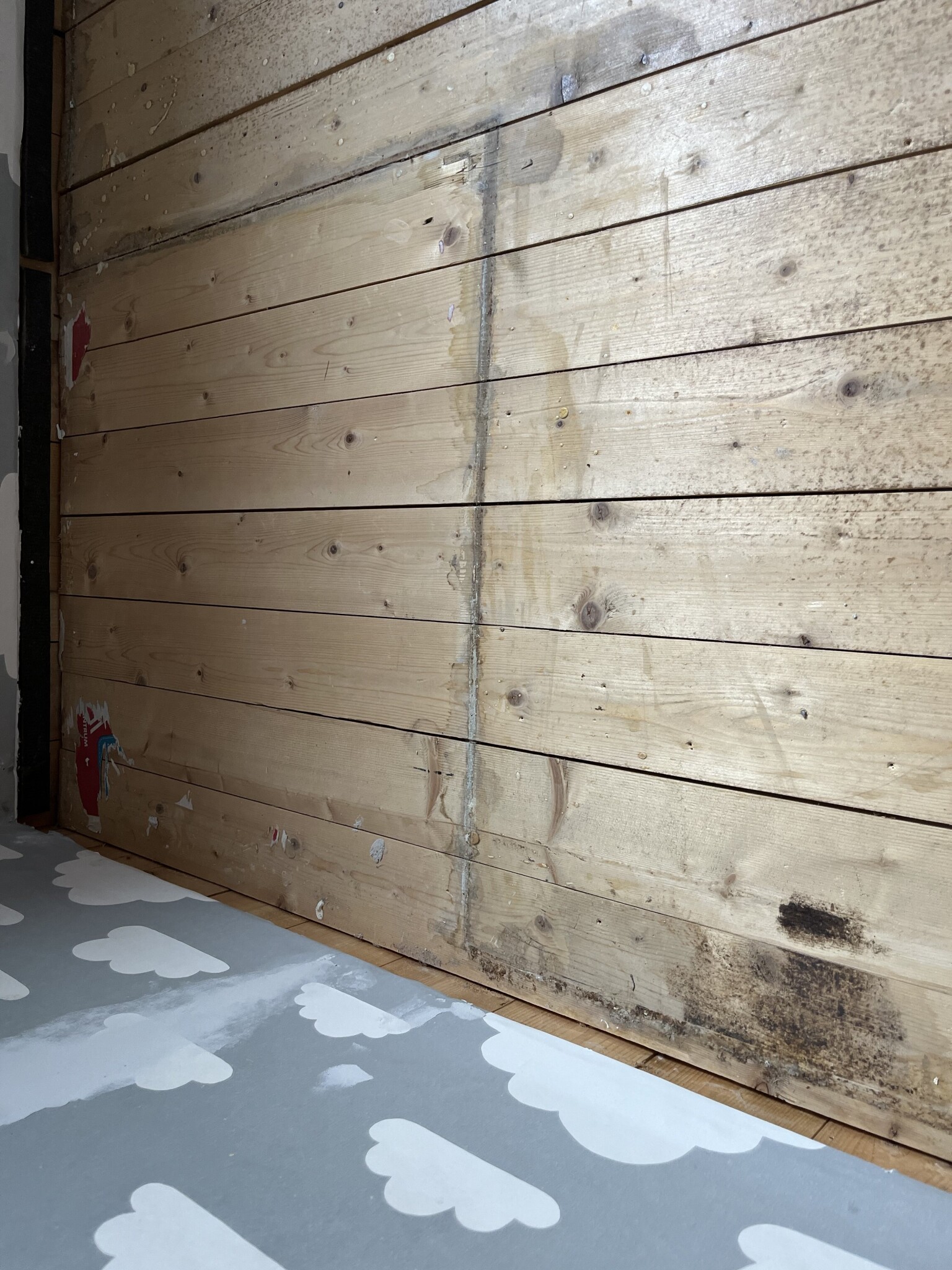

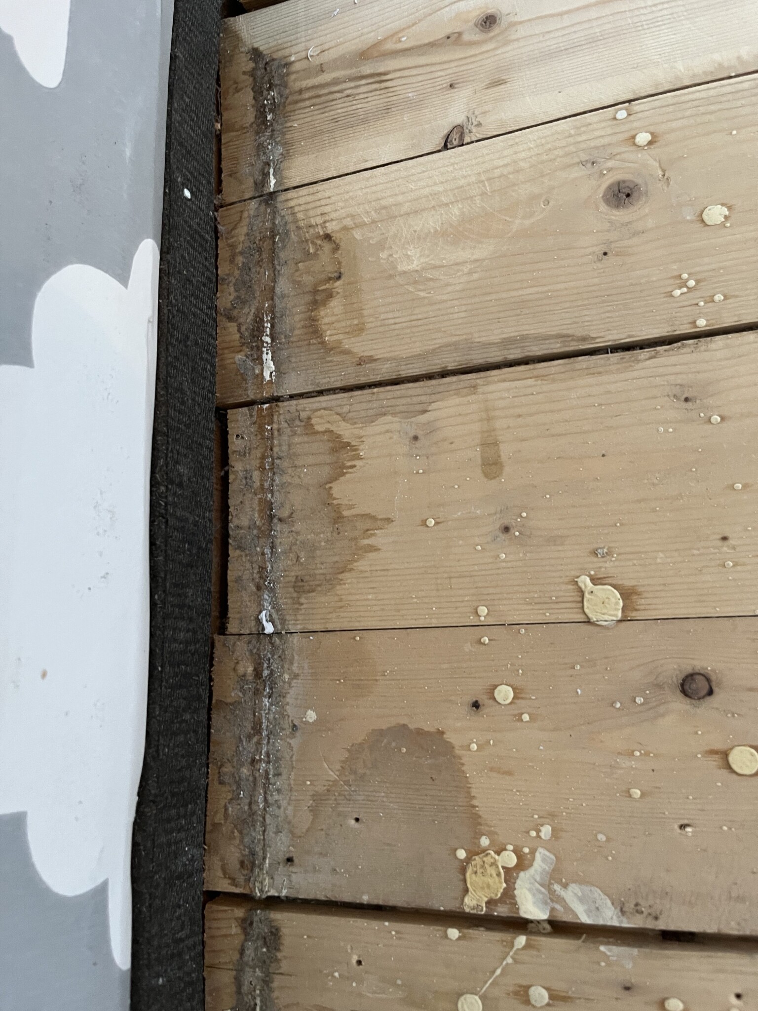

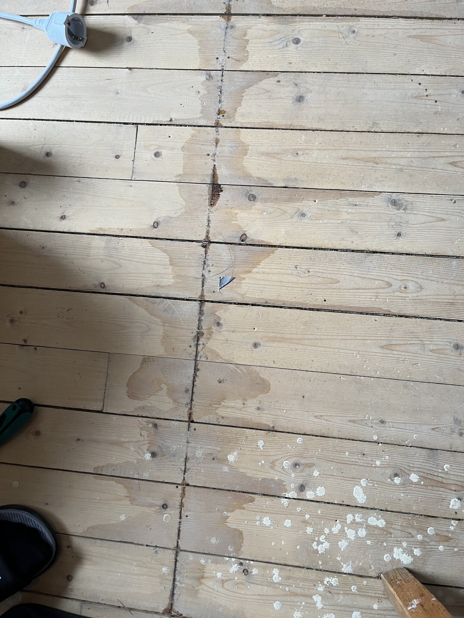

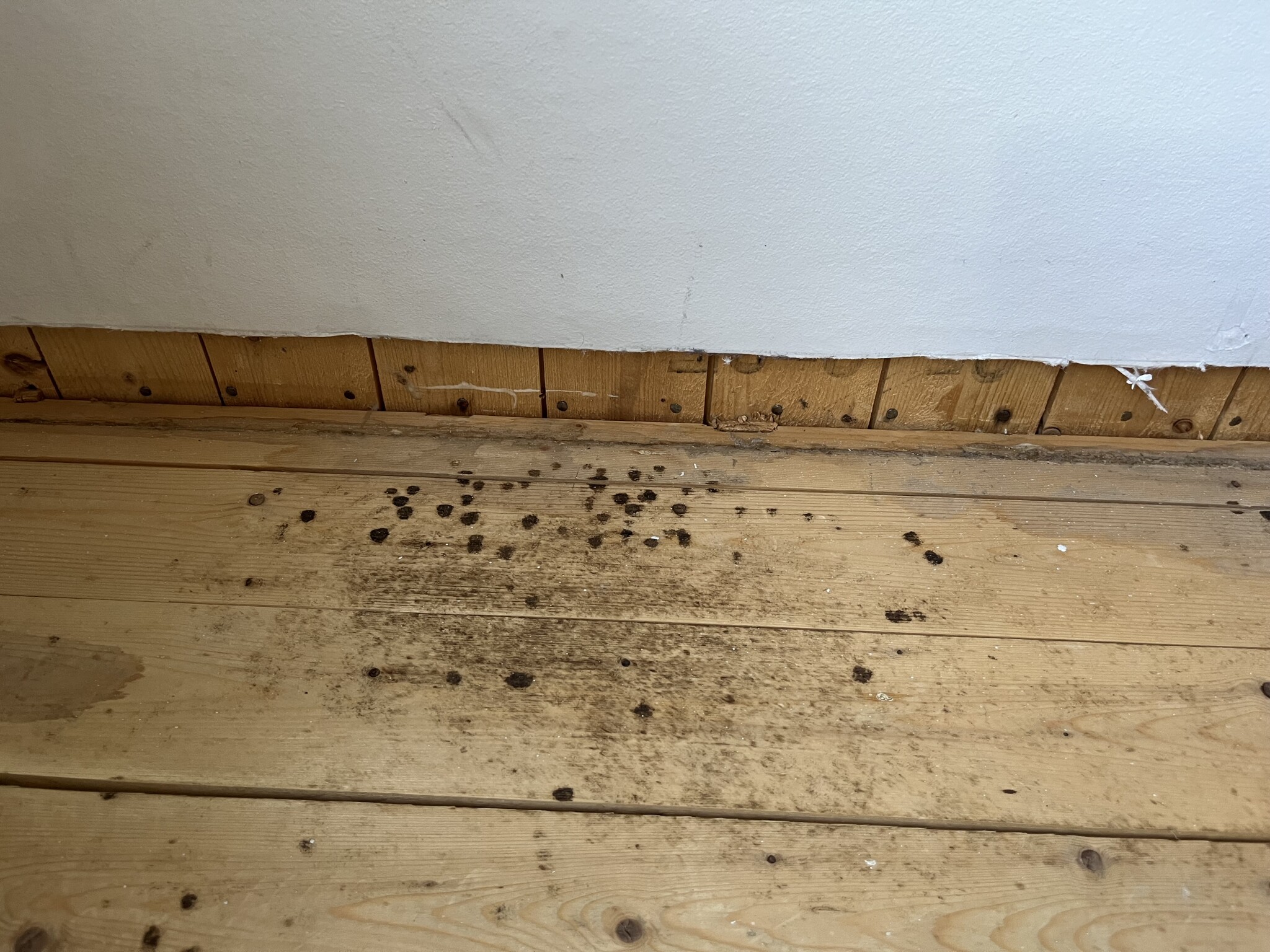

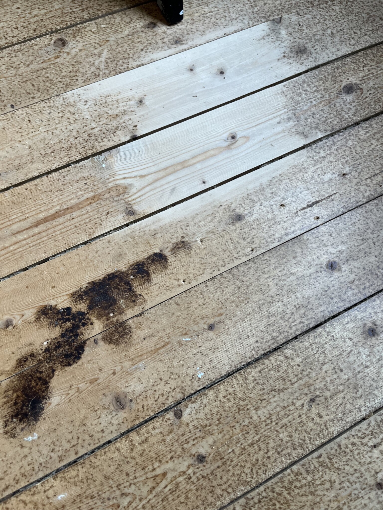

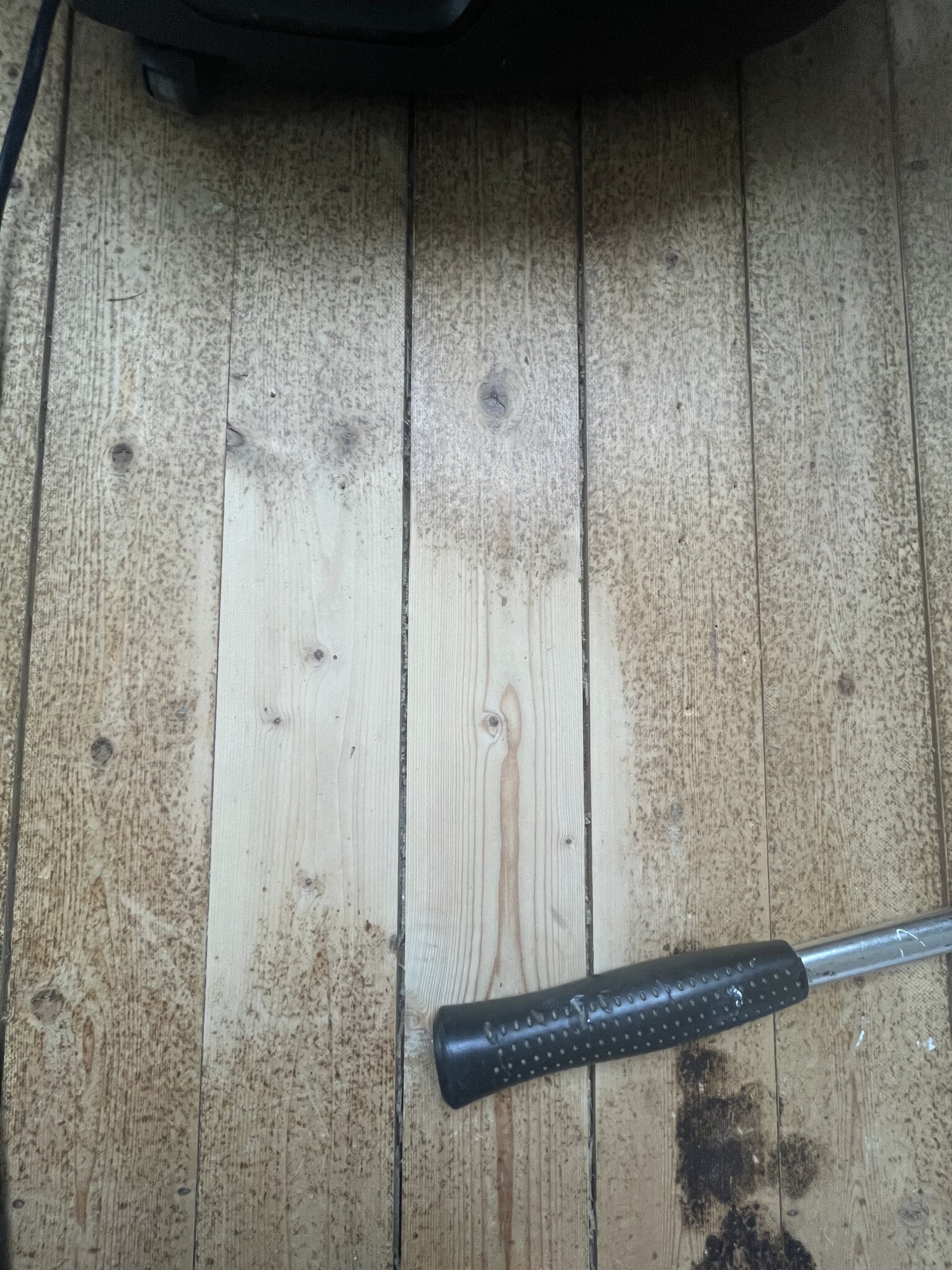

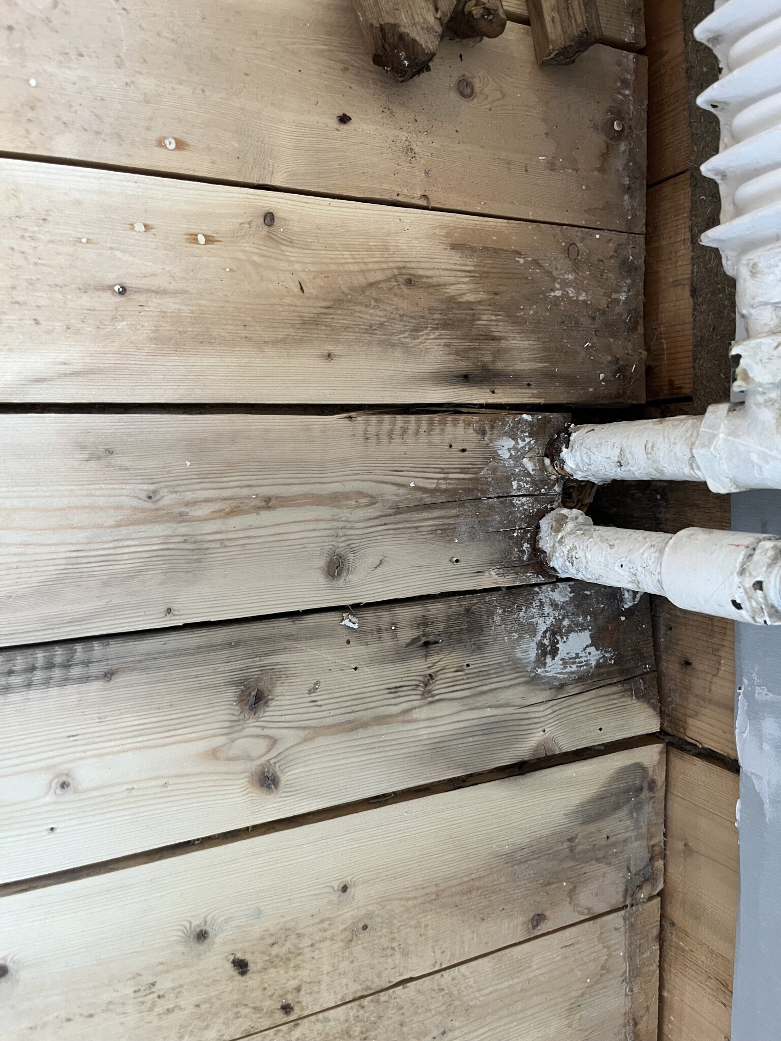

Hejsan,
Jag har tagit bort ett linoleum klickgolv och hittat ett undergolv som jag kan tänka mig ha som övergolv (sovrum). Det är råspont och ca 2,8 cm tjockt. Misstänker att det är furu. Vid elementet har jag kikat undertill och hittat träspån. Har inte grävt mig hela vägen ner, men mätt att det är ca 16 cm ner till botten (källartak).
Nu till ena dilemmat. Det finns missfärgningar som tyder på vattenskada och/eller röta. Jag skickar lite bilder här. Med tanke på detta, går det att köra på? Jag tänkte slipa det först, därefter behandla med såpa (eller olja - ge gärna tips om ni har!).
Nästa dilemma: finns det något hälsofarligt i isoleringen som gör att det inte är lämpligt att använda golvet utan övergolv?
Tack på förhand och trevlig helg!

När jag ser kvistarna på ditt golv är jag rätt säker på att det är gran.
husfixardrömmar
Tackar!☺️
Vattenläckan är nog från skurning av golven, så har det läckt ner i skarven. Möjligt att det inte går bort vid slipning.
Bör inte kunna vara några farligheter, bara slipa på.
