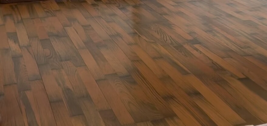

Vi ska slipa och lacka detta parkettgolv i vardagsrummet i huset från -79. Misstänker att det mörkare partierna kan man inte slipa bort? Dvs att detta golv går inte att få ”trärent”? Någon som slipat liknande golv? Vad är det för typ av parkett?
  • Parkettgolv i vardagsrum med synliga mörka partier, möjligen svårt att slipa bort, från hus byggt 1979.
Det liknar parketten PangaPanga som vi la in i ett nybygge 1976. Ett idag inte vidare miljömässigt val? Det är dock mycket hårt/tåligt, vackert och lättskött.
Det blir inte ljust vid slipning.
