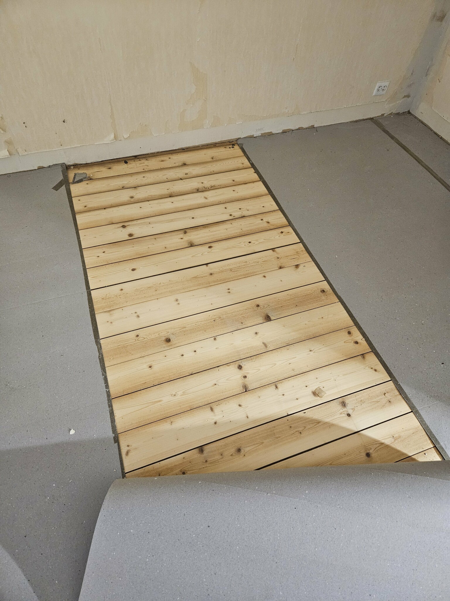

Vi har köpt ett gammalt hus och har kommit mer än halvvägs invändigt.
I det som kommer blir vardagsrummet ligger det idag under laminatgolvet ett trägolv.
Detta är ser ut att vara slipat innan laminatgolvet lades ovanpå.
Verkar som det har tidigare varit en heltäckningsmatta limmad på trägolvet och är limmet man har slipat bort.
Nu till min fråga.
Eftersom golvet ser ut att vara slipat en gång.
Behöver jag då slipa det en gång till innan jag lackar eller kan jag bara lacka det?
  • Bild på ett upptäckt trägolv under uppriven del av ett laminatgolv i ett renoveringsprojekt.
Knight
Ja det tycker jag man vet inte vad som kan ha förorenat ytan även om den ser bra ut så en lättare slipning är nog att föredra
