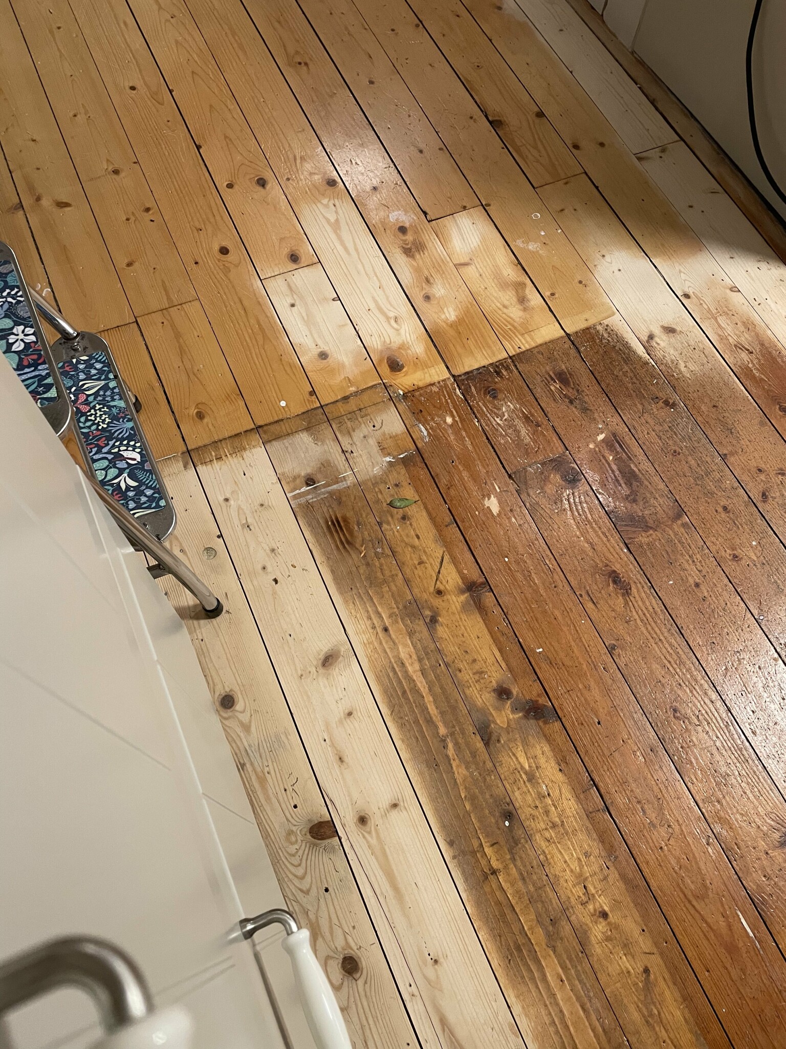

Tagit fram ett gammalt trägolv i huset och tanken är att detta ska slipas och behandlas. Då planlösningen tidigare har varit annorlunda har golvet tre olika ytor/färger. En del verkar vara helt obehandlad, en del verkar vara lackad (rätt varm färg, nästan gul) och en del vet jag inte helt säkert vad det är för behandling på. Ytan känns rätt lik lackade golvet men är mörkare.
Inför att vi ska hyra slipmaskin testade jag att slipa på de olika ytorna med vanlig oscillerande slipmaskin för att se så allt flyter på. På det mörka golvet blir det smuligt och sen sätter pappret igen väldigt fort med vad som ser ut som vax.
Så frågan blir; är golvet vaxat och finns det isf någon bättre metod än att slipa? Skrapa kanske? Med värme? Utan värme? Något medel?

Vax är det nog inte, förmodligen samma som var hos mig, jag slipade av alla golv i huset för att få det helt plant inför nytt klickgolv.
Du kommer nog behöva hyra en riktig bandslip så att du kan avverka på djupet med riktigt grovt papper. Inte någon EDGE.
För fint papper kommer att sätta igen på några sekunder, den lilla slipen på bilden satte jag igen 36korn papper på 5sekunder med. Den stora slipen klarade sig mycket längre men 24 korn hade varit optimalt.
Det obehandlade golvet kommer det klara sig med 80korn till och början med, otroligt mycket mer lättslipat.
Eventuellt skulle en bit gummi som man använder till träsliparna i träslöjden kunna få skiten att släppa från pappret och jag har hört att man ska go in golvet med margarin för att det inte ska sätta igen.

Huset är byggt på 40-talet, var en sommarstuga från början.
Ingen aning om vad det är för trä tyvärr, men detta var originalgolvet i huset från 40-talet tills planlösningen ändrades och golven täcktes över med plastmatta på 70-talet.
Är alltså det mörkaste golvet närmast i bild som sätter igen slippapper direkt.

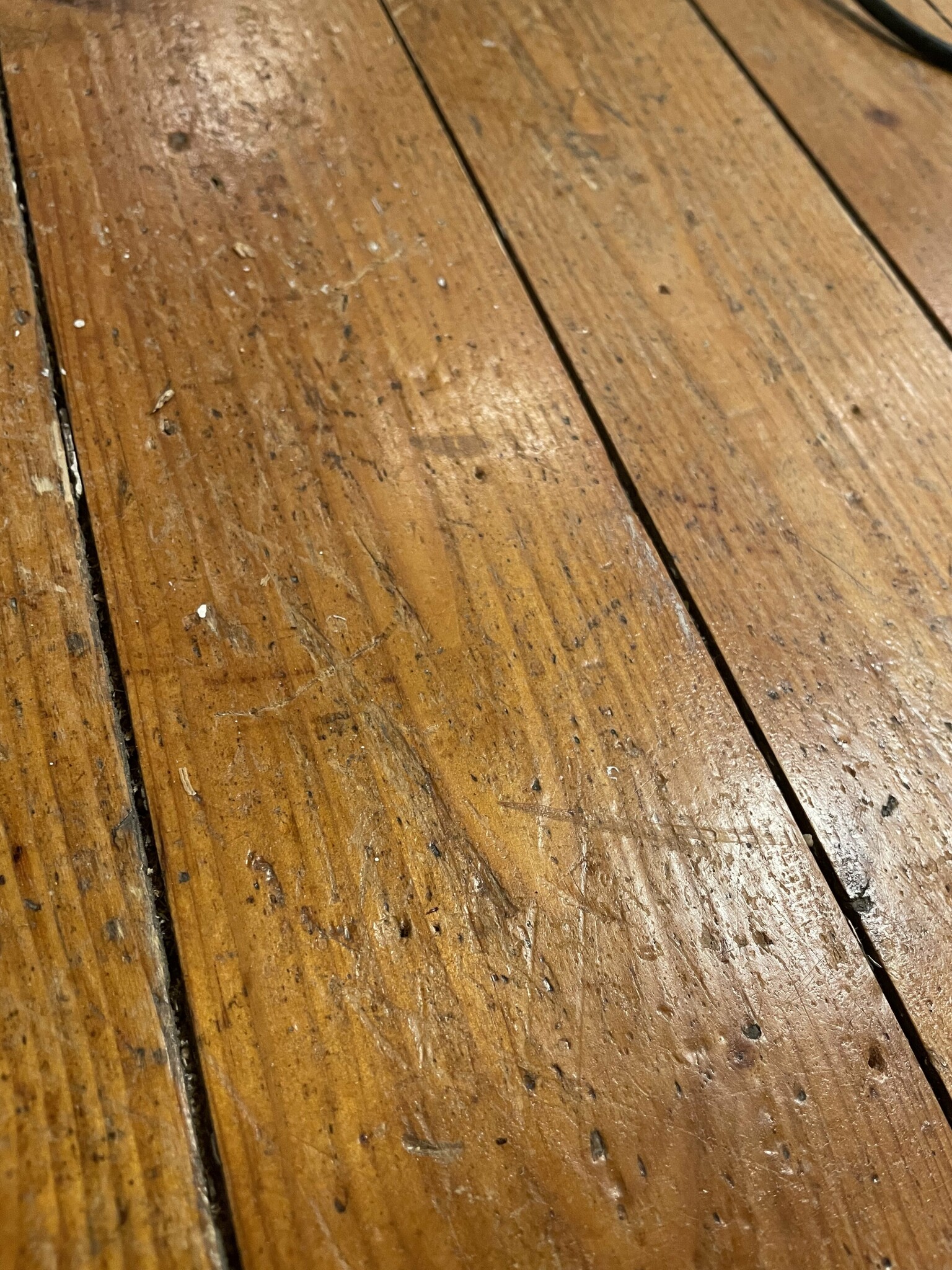

Mattias Andreasson Mattias Andreasson skrev:
Majoriteten av golven jag slipade såg ut som bilden som är tagen på nära håll, jag körde med 36 och det var precist att det räckte men det gick åt papper för många hundralappar. Du vill komma in under behandlingen så du slipper slipper ta bort allt ovanifrån.
Sedan du har kört bort behandlingen så kan du göra ett stort hopp upp in korntäthet och köra en snabb vända med 80 och kanske ännu finare men det är nog overkill.
Om brädorna är skålformade så ska du köra på diagonalen för att få golvet plant och sedan längs med brädorna.
Du vill ju ha bort alla jack och hål i ytan också så du får ett nytt fräsch golv.
