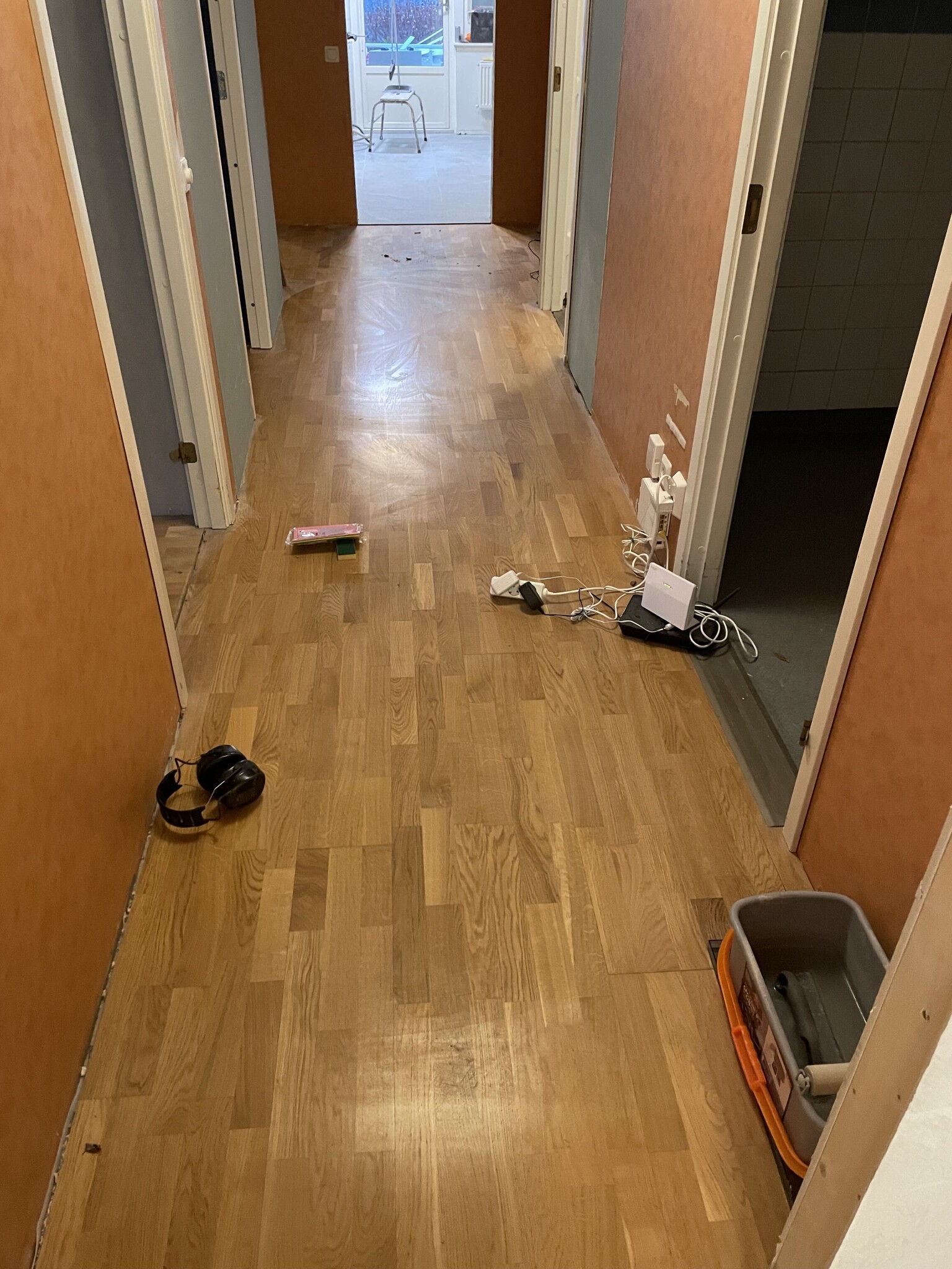

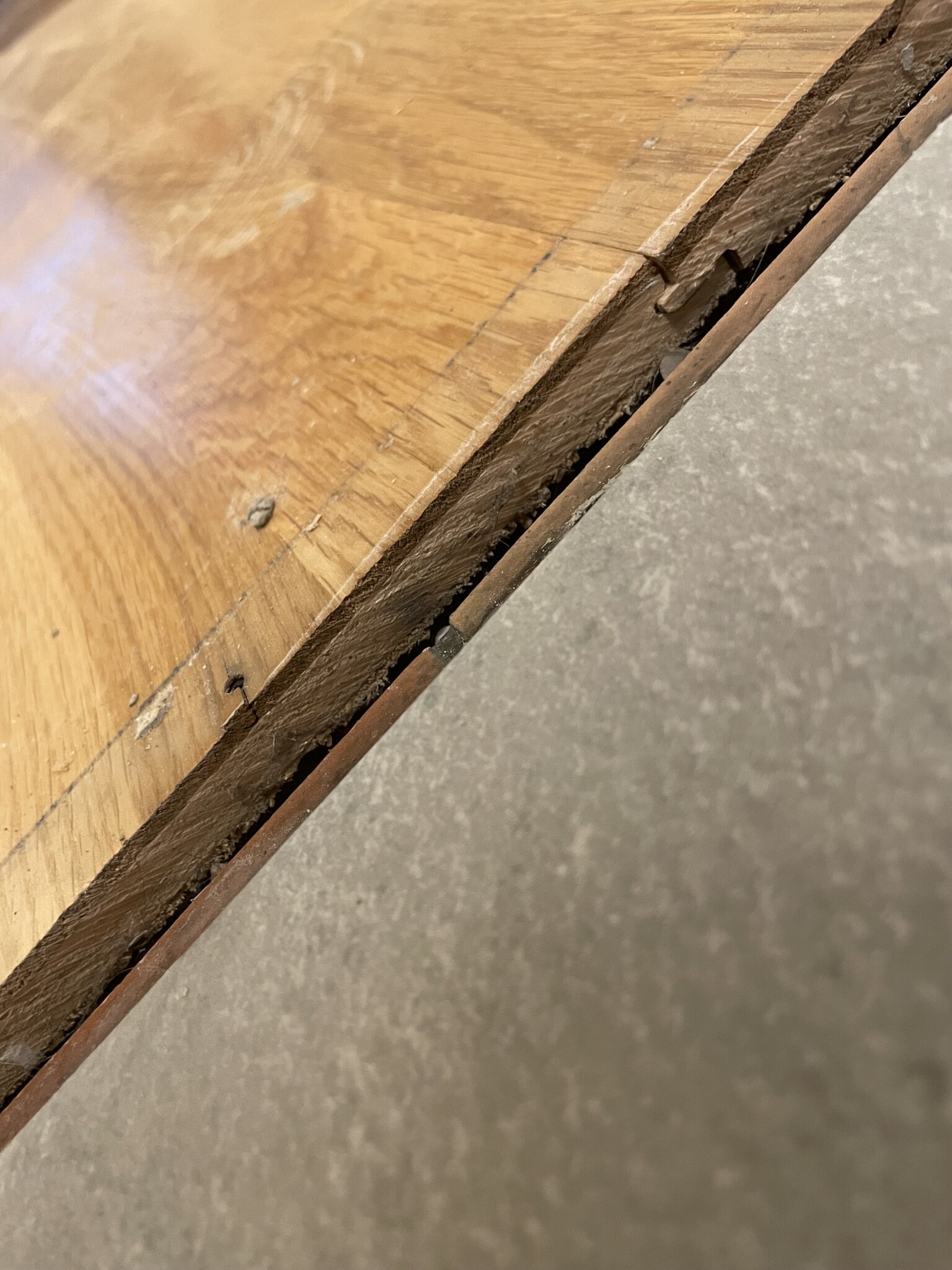

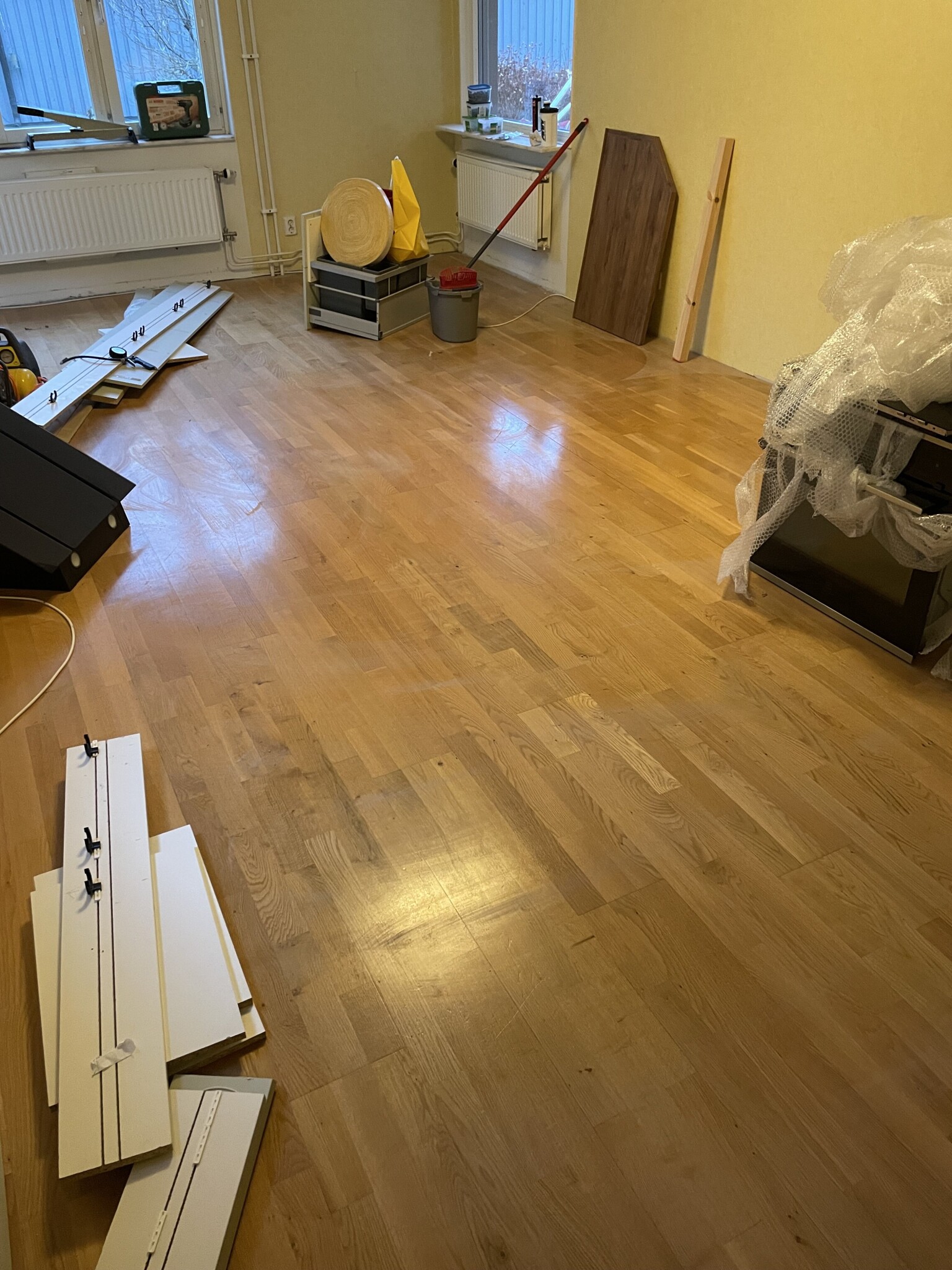

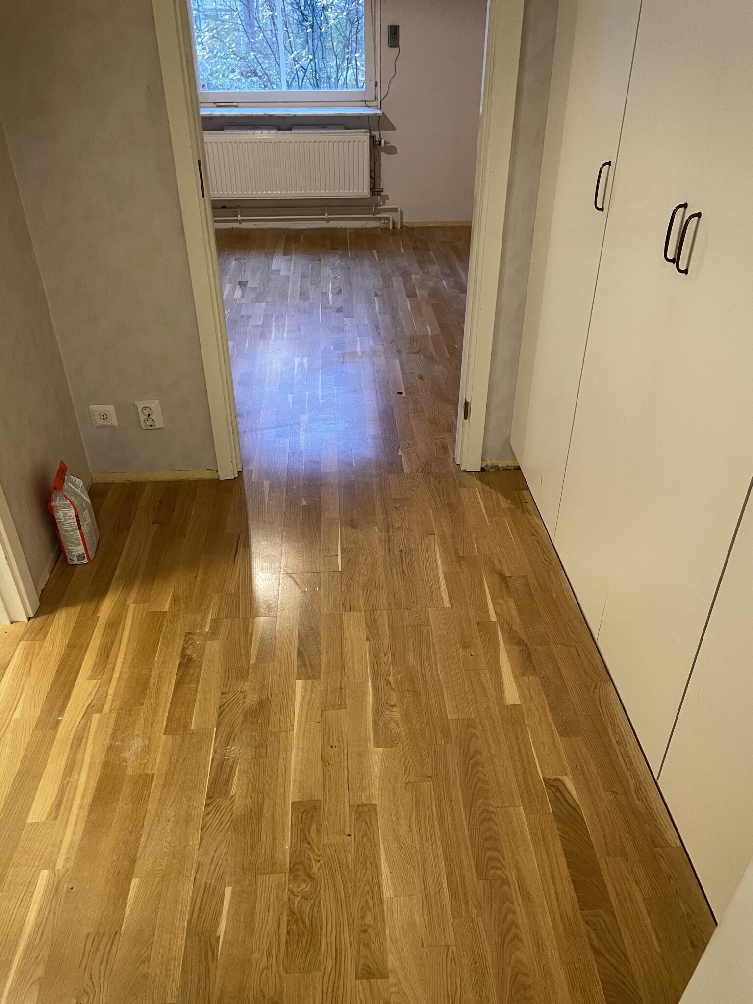

Jag har nyligen köpt en lägenhet som jag snart ska flytta in i men vill slipa golvet först. Jag har tagit in en del offerter men skulle vilja göra det själv och tänkte vända mig hit för lite tips och tricks.
Enligt min vetskap så behövs det slitmaskin och kantslip.
Mina funderingar är följande:
1. Hur grovt papper ska man slipa samt hur många olika papper ska man använda
2. Hur tidskrävande är arbetet?
3. Hur ska man tänka gällande efterarbete, dvs vax,olja, bets osv
4. Finns det något annat alternativ förutom att slipa såsom tex polera osv?
Här kommer lite bilder på golvet så man ser lite mer
Uppskattar alla som tar sig tiden att svara!

Första frågan är varför vill man slipa golvet? Det tål bara ett visst antal slipningar, så man bör bara slipa om det verkligen behövs. Varje slipning sänker därmed värdet på golvet och lägenheten.
Av bilderna ser jag ingen anledning att slipa. Mindre slitage kan man åtgärda genom att bara lacka. (underarbetet kan iofs innebära en mycket lätt slipning)

Som svar på detta så har golvet sedan 1999 aldrig slipats! Och jag tycker att det finns skillnader i golvets yta idag, vissa ställen är mer blanka än andra och det hade känts skönt med nyslipat golv.
Du har rätt jag har aldrig slipat golv tidigare dock är jag relativt duktig på allt annat gällande snickeri samt plattsättning men aldrig slipat golv så det är egentligen bara av rent intresse jag vill prova själv.
Men då till frågan, vad har jag för andra alternativ förutom slipning för att få golvet fräscht igen. Du pratar om lackning, menar du bara att lacka golvet helt utan att slipa? Tror du möjligtvis att det gör att polera golvet?

OK. Alla golv slits ojämnt beroende på var man har sina möbler och var man går. Det syns mest i en tom lägenhet. När man möblerar tänker man inte på det lika mycket.

Ja precis, man måste göra underarbetet som med all målning och lackning.
  1. Tvätta/våttorka
  2. slipa lätt med fint sandpapper bara så ytan ger ett bättre fäste,
  3. dammsuga och
  4. lacka.
Om man vill få bättre slitstyrka gör man om från "2"
Detta har fördelen att man får samma blankhet/glans på hela golvet och att nuvarande variationer försvinner. Samt att golvet blir tåligare med mer lack.
Polera tror jag inte på. Hellre väljer man en helblank lack om det är vad man önskar. Dock är många gånger sidenmatt eller halvblank ett tåligare alternativ.
