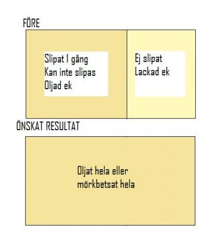

Vi kommer riva en vägg mellan vardagsrum och sovrum och det finns ett sammanhängande golv under. Golvet i vardagsrummet är slipat en gång och numera oljat. Golvet i sovrummet är lackat och inte slipat någon gång.
Det lackade golvet är blankt och gult medans den oljade är matt och mörkare. Så vill jag inte ha det när väggen är borta!
Jag vill nu slipa golvet i fd sovrummet och olja detta för att få samma golv i hela stora rummet. Jag vill däremot inte slipa golvet i vardagsrummet, eftersom det inte kvarstår någon slipmån på detta.
Hur gör jag för att få ett enhetligt golv i hela rummet, med så lite övergång mellan det nyslipade och "gamla" golvet?
Jag kan också tänka mig att mörkbetsa eller vaxa golvet om det går utan att behöva slipa den vänstra delen.

Det gula försvinner när du slipar bort den gamla lacken och därefter borde det inte vara omöjligt att hitta en olja som ger ett resultat som liknar vardagsrummet, ev. en pigmenterad olja. Bege dig till en fackhandel och be att få se några prov. 100%ig matchning kan dock vara svårt att uppnå på en gång, nytt vs äldre...
