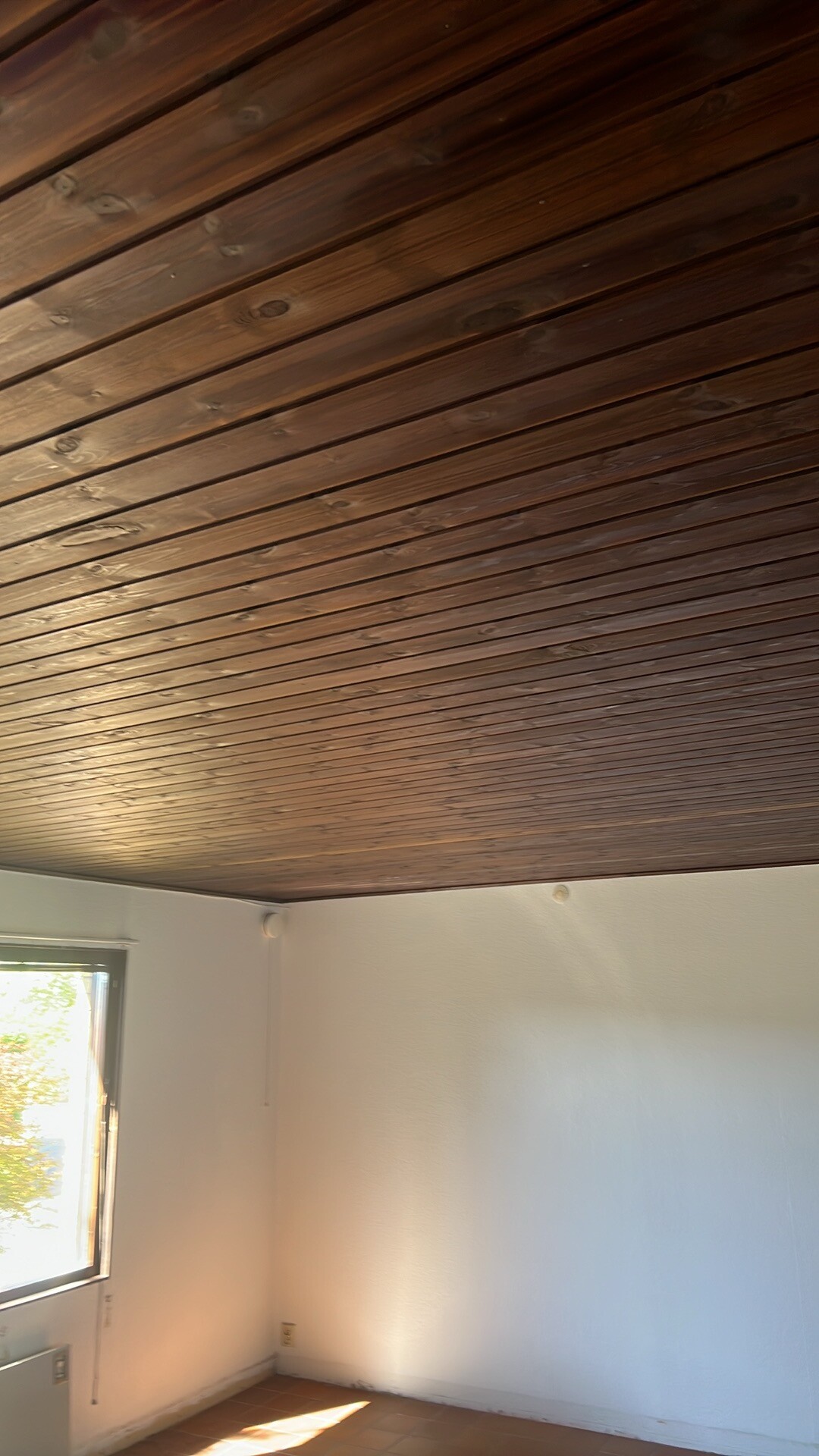

K KML88 #1 Medlem · 73 inlägg 20 maj 2025 18:44 KML88 Medlem 73 inlägg 20 maj 2025 18:44 #1 Tjena! Önskar råd gällande ett betsat innertak. Se bild. Måste jag slipa ner ett betsat tak innan jag målar? Eller räcker det med rengöring och målartvätt? Inloggade ser högupplösta bilder Logga in Skapa konto Gratis och tar endast 30 sekunder #måla #målare #slip #slipa #tak

Intet #2 Medlem · 7 400 inlägg 20 maj 2025 19:48 Intet Medlem 7 400 inlägg 20 maj 2025 19:48 #2 Nej. Ja. Fast det beror på. Är taket i en chipsfabrik eller i ett mausoleum?😁
K KML88 #3 Medlem · 73 inlägg 20 maj 2025 19:48 KML88 Medlem 73 inlägg 20 maj 2025 19:48 #3 Intet skrev: Nej. Ja. Fast det beror på. Är taket i en chipsfabrik eller i ett mausoleum?😁 I ett vardagsrum.

Intet #4 Medlem · 7 400 inlägg 20 maj 2025 20:51 Intet Medlem 7 400 inlägg 20 maj 2025 20:51 #4 Är beteende lackad. Slicka på fingret och dra det några gånger mot taket. Blir fingret mörkt behöver du säkert grunda med någon billig färg.

K KML88 #5 Medlem · 73 inlägg 20 maj 2025 20:52 KML88 Medlem 73 inlägg 20 maj 2025 20:52 #5 Intet skrev: Är beteende lackad. Slicka på fingret och dra det några gånger mot taket. Blir fingret mörkt behöver du säkert grunda med någon billig färg. Ja det blir mörkt. Grunda känns överkomligt. Men vore gött att slippa slipa. Du tror jag kan droppa det? 💪

Intet #6 Medlem · 7 400 inlägg 20 maj 2025 20:53 Intet Medlem 7 400 inlägg 20 maj 2025 20:53 #6 Ja. Roligt att nämna "droppa" närvi snackar takmålning 😁
