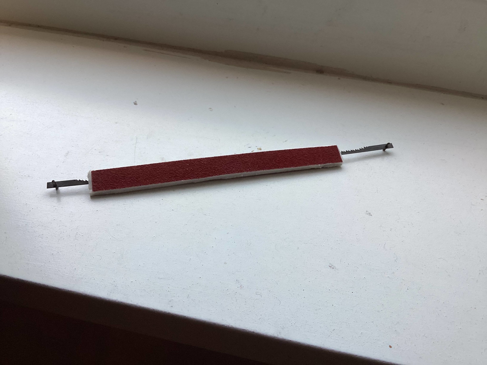

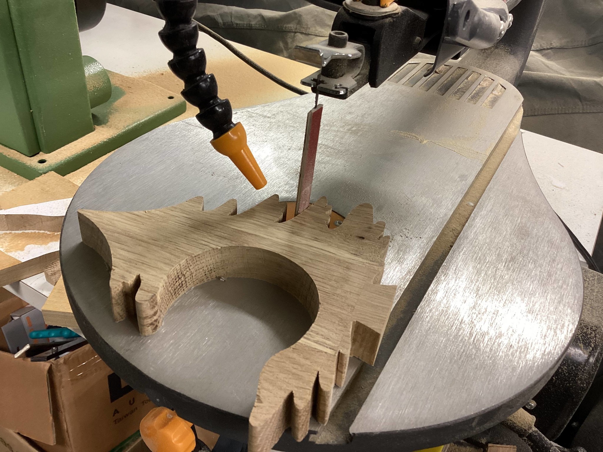

En uppdatering på min egen tråd efter en massa år
Jag fick aldrig tag på några sådana här ”filar” men jag har provat att dona till några själv med hjälp av dubbelhäftande montagetejp och smala remsor av slippapper.
Och jag måste säga att det fungerar över förväntan, inget man slipar stora ytor med naturligtvis men för små ”pillerjobb” fungerar det briljant
/Rikard
