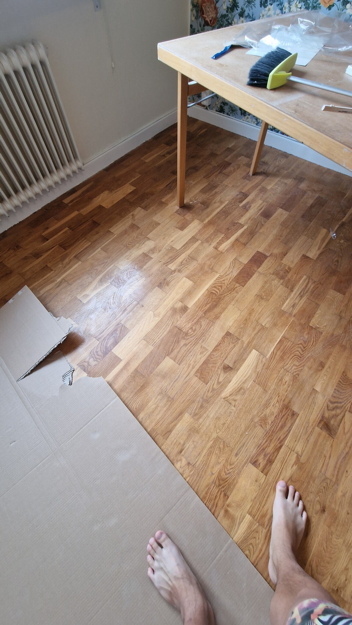

Hej hej alla hjälpsamma!
Tror ni det gå att slipa detta golvet?
Sedan finns det någon lack som går åt det gråa hållet? Tacksam förhjälp av en nybörjare 😂❤️

  • Barfota fötter på ett nylagt trägolv bredvid en bit kartong och ett bord med städmaterial.
Absolut.
Hur en stor golvslip, sån där 4-kantig och en dammsugare. Sen är det bara att gå loss och slipa.
Sen använder du bets för att få det gråa eller möjligen lut som är vitpigmenterad.
Därefter golvlack.

Tackar jan! Får köra loss nästa vecka! 😂
