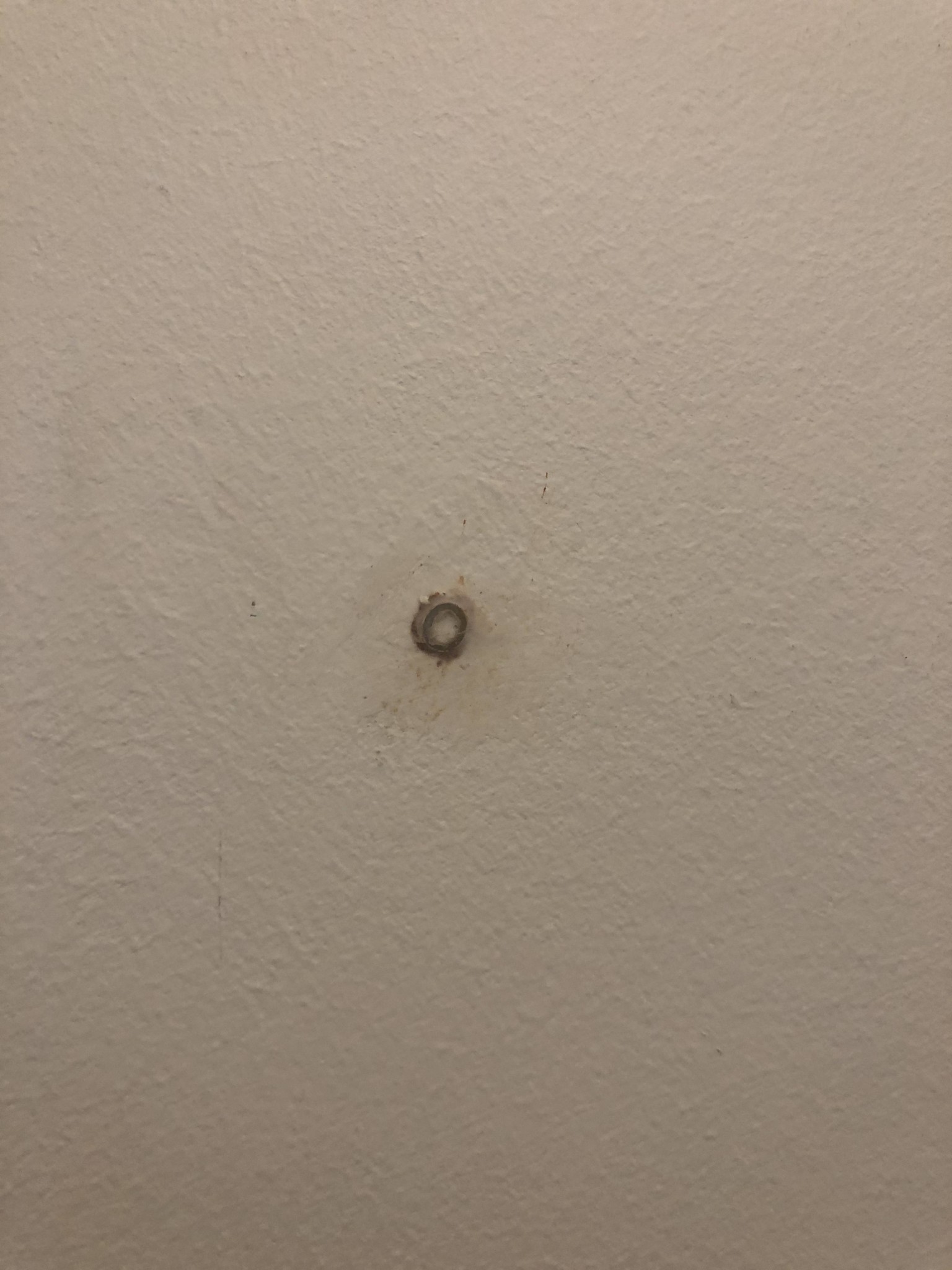

Hej! Tänkte måla hallen nu i dessa Coronatider. Men jag funderar över en sak: det är så att den förra ägaren har fyllt expanders i hallen med silikon så att de sitter som sten i väggen och sticker ut någon centimeter. Jag är osäker på hur jag ska kunna få ut dem, har ni tips? Jag funderar på om det bara är att slipa ner dem riktigt rejält? Jag har bifogat en bild.
Tacksam för svar!

Jag hade sågat av den med ett löst bågfilsblad. Tagit don och slägghammare och knackat in sista mm, sen spackla
Är det en gipsad vägg? Slå in den i väggen då.

Det är en betongvägg. Skiljer sig tillvägagångssättet då?
Ja att såga av den kan vara något! Men jag är lite osäker på om det går att knacka in den utan förstöra andra delar av väggen? Den sitter nämligen så himla hårt i
Är du säker på att det är en expanderplugg där sitter?
Testa med att borra ut den.

Jag är rätt säker. Tyvärr är det svårt att borra ut den, man har fyllt hålet med silikon av någon anledning. Eller menade du något annat?

Nej jag tänkte att du tar ett metallborr och kör in i hålet. Metallen i expandern är ganska tunn så pluggen borde ge sig efter ett tag och då gå att få ut i småbitar.
Det ser ut som en plastplugg? Borde vara enklast att borra ut den.
Om det är silikon och inte någon form av latexfog måste du få bort allt detta genom mekanisk rengöring annars kommer inte färgen fästa där. Finns silicone remover, men vet inte hur det funkar på betong.
Det går inte att skruva in en träskruv i mitten, lite lagom långt så den fäster bra men inte spänner ut för mycket. Sen dra ut skruven som en spik, gärna med en bit masonit eller liknande mellan hammare/kofot och väggen för att undvika skada?
Mycket möjligt att det följer med en bit betong som du sen kan spackla igen med något oredentligt och inte silikon. Ska det målas om kan det vara skönt att ha det ordentligt undertill.

Du tror inte det hade funkat att försöka slipa ner den och sedan spackla över för att enklare kunna måla över? Det är nämligen flera sådana pluggar och är rädd för att förstöra väggen
Jovisst, vad som helst bara du får bort så mycket av pluggen att du kan spackla och allt slicone.
