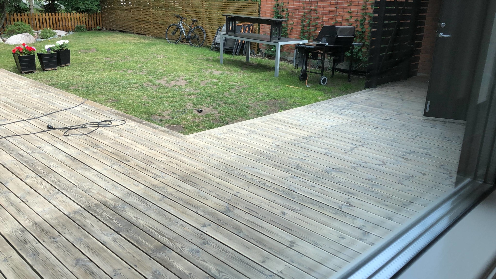

En bandslip kan vara bra på större jämna ytor, om det är så ojämnt som en altan, så upplever jag som att det är svårt att komma åt och att det rycker och drar och är allmänt svårslipat.
Din upplevelse stämmer bra med min! Testade en bandslip och den är nog bara bra på helt plana ytor. Jag köpte en polermaskin på Biltema enligt din rekommendation och den funkar mycket bättre. Det dammar dock något kopiöst (kör med korn 40). Det följde med en stödrondell på 150 mm, men en något mindre skulle nog vara bättre. Jag har inte rengjort trallen innan slipning, känns som om slipningen tar bort både skit och den gamla lasyren.
Peter2400

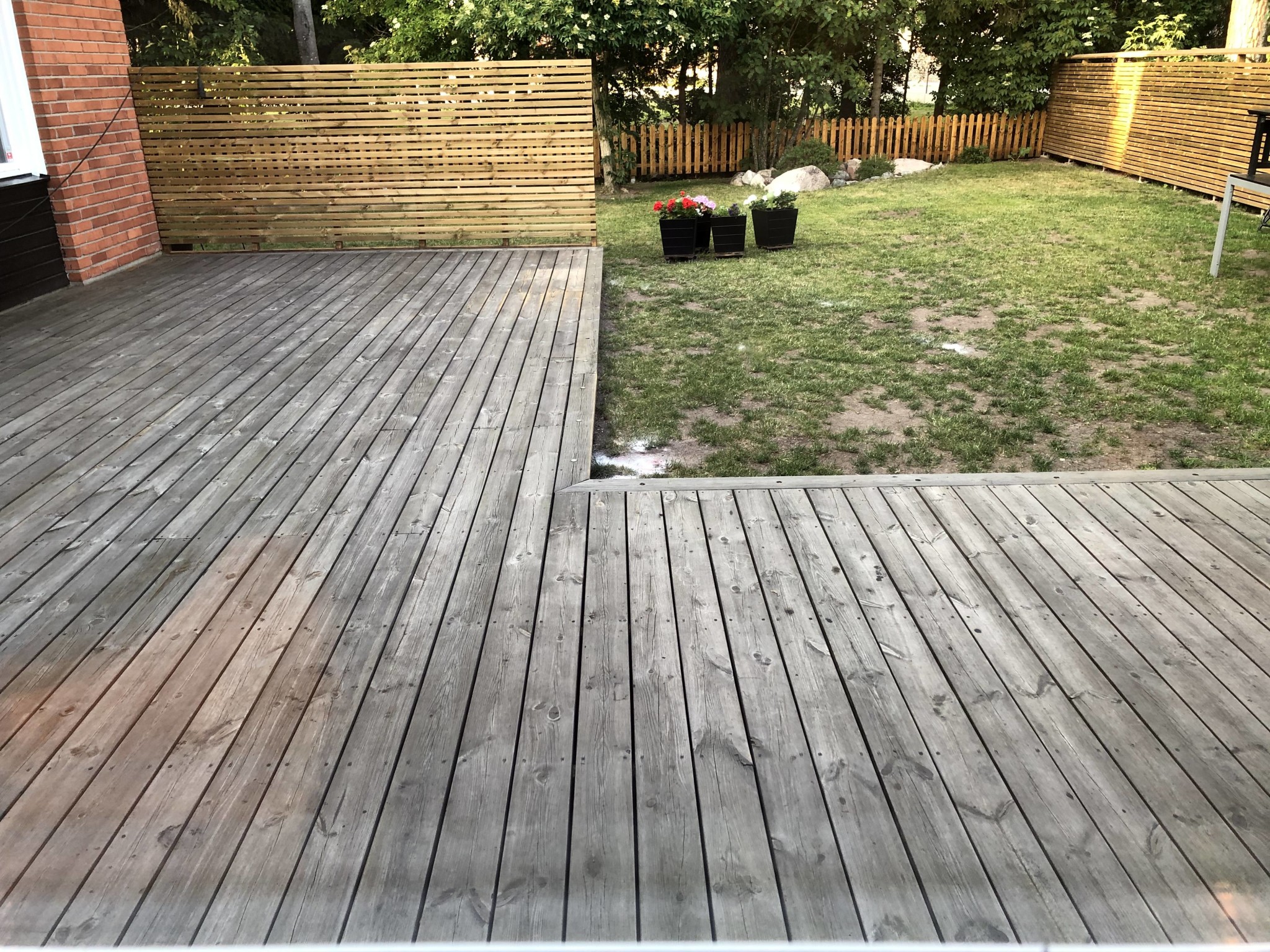

Före bild
Trädäck delvis slipat med golv och väggslip, visar olika stadier av bearbetning.

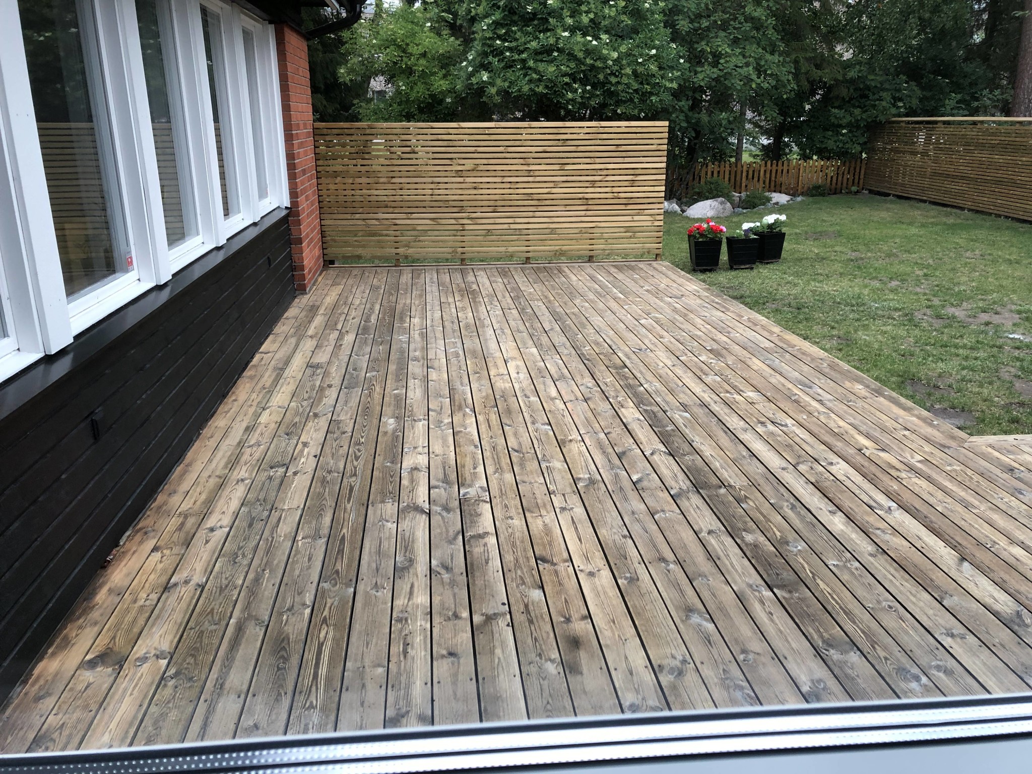

Efter trall tvätt
Halvslipad trätrall framför hus, visar tydliga spår av slipning, väntar på oljebehandling.

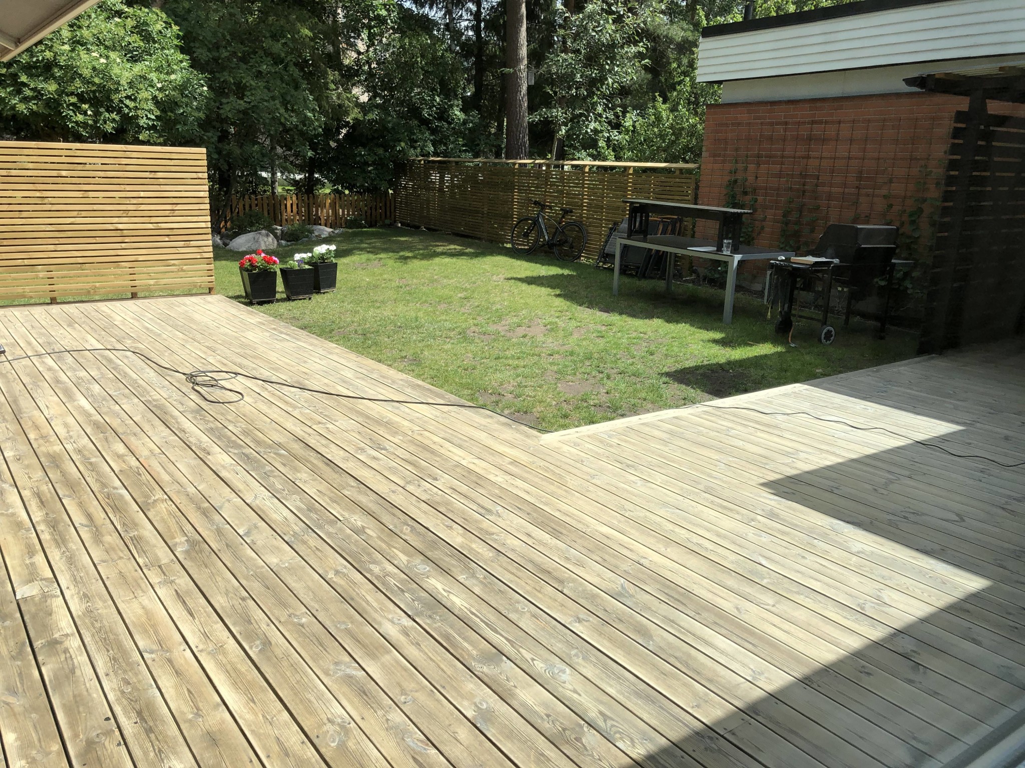

Efter 80 papp slip
Trädäck i olika slipningsstadier från grovt till fint med slipmaskinsladd på ytan i en trädgårdsmiljö.
Efter 150 papp slip
En slipad trädtrall med en trädgård och grillplats i bakgrunden.
Detta har slipats med golv och väggslip
När det inte regnar ska vi olja in trallen

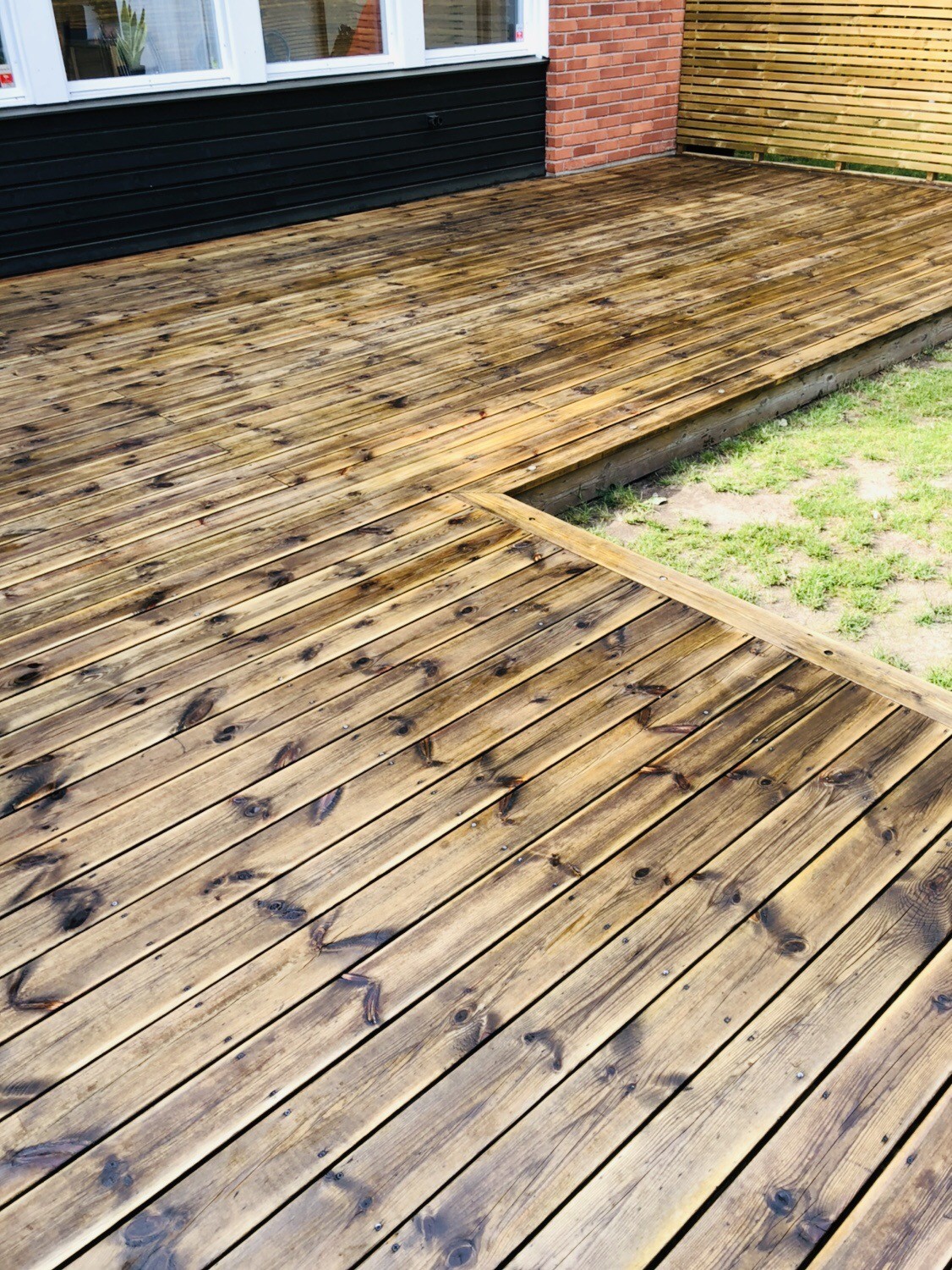

Nu är mitt projekt klar. Skicka med bild som lovat
Förre bild
Efterbild av ett trädäck och staket som avslutar ett renoveringsprojekt, med en välskött gräsmatta i bakgrunden.
Efter bild
Färdigställd trätrall för uteplats visas i bild med husets fasad och gräsmatta i bakgrunden.
Pappabjorn och 5 till
