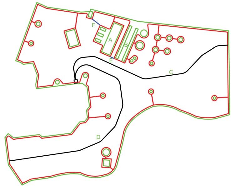

Nu börjar det bli dags att robotplanera lite mer konkret!
Gräsmattan med hinder är markerat med grönt på bilden, begränsningsslingan med rött och laddstation + tänkbara guidekablar med svart.
Mellan de två hallonhäckarna vid B är det en långsmal passage,1,2 meter bred och det verkar tydligen lite optimistiskt att den ska klara bra, så den lämnade jag utanför slingan. Eller ska man chansa på att den klarar det?
Vid A är det ett trädgårdsland + tre drivbänkar, lite trångt mellan dessa så där tänkte jag dra slingan runt. Mellan land och hallonhäckar (A/B) är det lite bredare, 1,6 meter och hyfsat fritt i båda ändar så det räknar jag med att roboten ska klara. Annars får jag dra slingan vid E senare (blått).
Upptill på bilden, ovanför F-A-B så går gräsmattan ihop med grannens som redan har robot. Så där är jag osäker på hur stor störningsrisken är. Alternativet är att dra slingan vid F (blått) för att få några meter till grannens slinga. Men mer att klippa för hand...
Klippytan om man drar slingan som på bilden är ca 1250 m2. Jag lutar åt en Husqvarna 420. (315 skulle väl räcka, men jag resonerar att det är bättre med en lite större. Det kan hända att jag får för mig att utöka gräsmattan lite i framtiden också.) Guideslingan tänkte jag dra enligt C. Men prylnissen i mig blir sugen på en 430X. Med ytterligare en guideslinga enligt D och GPS-navigeringen så kanske den har lite bättre koll på läget. Eller är det bara overkill?
Begränsningsslingan hamnar på 430m, guideslingan på 46m (+55m om det blir två). Det innebär att installationskit "stor" med 400m tråd som beräknas räcka till en "kompex yta" på 2500m2 inte räcker till min yta som är hälften så stor. Det känns lite knepigt.
Vad tror ni om planeringen?

Vad har grannen för robot? Är det en Husqvarna så är det ingen risk för störning iallafall. Angående val av klippare så klarar samtliga ifrån 315 till 430x uppgiften. Men det beror på hur mycket man vill att den ska gå. Den är ju ganska skönt om den inte behöver gå 24/7 och bör dessutom hålla längre om den inte behöver gå så mycket. Dessutom får man ganska mycket mer för inte lika mycket mer pengar om man går upp till en 430X istället för 420. GPS:en och dubbla guideslingor är värt en hel del dessutom. Prisskillnaden är ju inte jätte stor i sammanhanget.
Bosch. Det kan bli problematisk oavsett vad du väljer. Ska tydligen vara dom som stör mest vad jag har fattat det som. Så kolla upp det mer noggrant först. Angående slingdragningnen så ser det välplanerat ut och ska fungera bra. Däremot är det inget måste att avgränsa träd och drivbänkar och andra liknande hinder som klipparen inte kan klättra upp på eller är väldigt ömtåliga. Den smalapassagen på 1,2 meter går oxå bra och ska inte bli något problem att låta klipparen köra i men den kanske inte hittar in tillräckligt ofta för att det ska bli så välklippt som man önskar.
