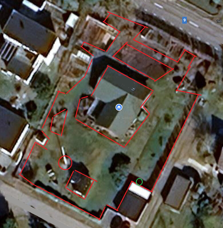

Jag har haft min Automower i några år och är helnöjd med den. Första slinga grävde jag ned mer eller mindre för hand med kantskärare. Tyvär var det så att varje gång någon människa med trädgårdsredskap kom in på gräsmattan blev slingan skadad. Dessutom var HQ-originaltråden av såpass usel kvalitet att den rostade sönder vid strandkanten.
Nu blev gräsmattan nyanlagd och det var dags att återuppliva mowern efter 2 års vila.
Jag funderade såklart att installera en trådlös robot och läste mycket på detta forum. Det finns ju sådana med kamera, GPS, AI och annat. Jag ville dock inte installera något på taket eller andra sändare i trädgården, och är inte säker om AI kan slija mellan min och grannens gräsmatta. Finns ingen synbar gräns där.
Så jag beslöt att återanvända gamla HQ. Efter lite tester bestämde jag att ytförlägga slingan. Där tråden skulle ligga körde jag med trimmern ända ner till botten. Lade ut tråd med riktig kopparkärna och säkrade med märlor. Idag satt jag sista skarven.
Gick in i källaren och starta inifrån (lite klamring fattas):
Jag gick ut igen och då var klipparen redan igång! Den kör nu helt i blindo för guidekabeln fattas fortfarande. Och så ska jag installera några mätpunkter för enklare lokalisering av kommande fel.

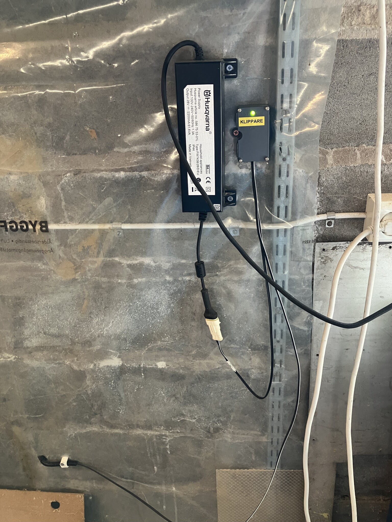

Jag klippte och skarvade "lågspänningstråden" för att bli av med överskottet. I skarvdosan sitter en liten lysdiod för att indikera spänning på.
Det får man inte enl den manual som följde med min HQ. Av en för mig outgrundlig anledning med tanke på att det är helt ok att skarva begränsningskabeln. 😂T Thomas_Blekinge skrev:
Naturligtvis är det så här man skall göra. Smart med LED.👍

Klipparen kör på. Och han hittar hem till laddstationen UTAN guidekabel. Vad är det för mening med guidekabel då?
Guidekabeln är väl främst för att kunna få klipparen att hitta ut till ett lite mera avlägset ställe och börja sin klippning där.T Thomas_Blekinge skrev:
För att hitta hem går den rakt fram till den hittar antingen begränsningskabeln eller guidekabeln. Därefter följer den den hittade kabeln hem. Som jag har förstått dokumentationen. Guidekabel behövs alltså inte.
