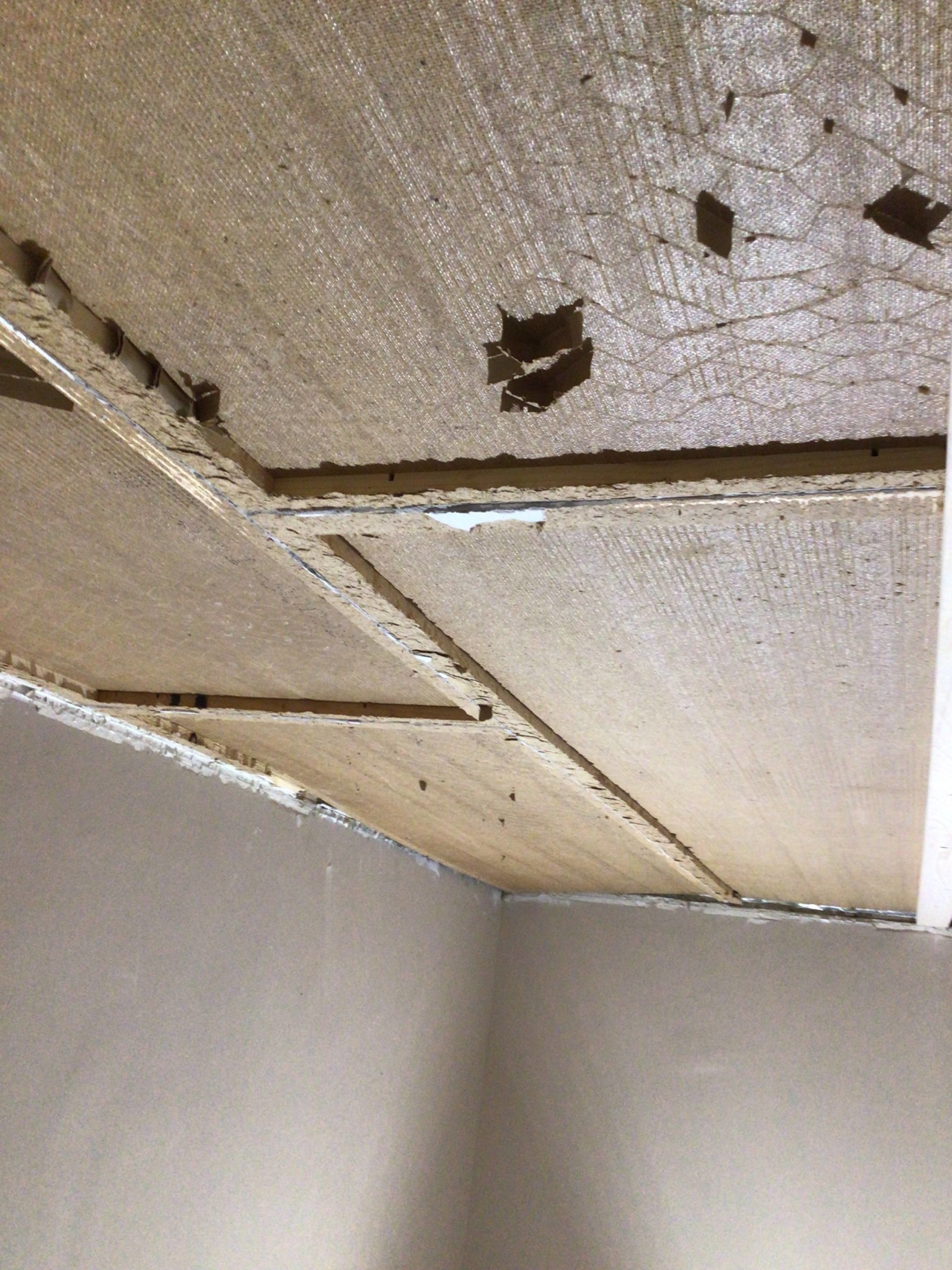

Har idag ett innertak klätt med takskivor. Vill nu ha ett slätt tak och förstår att gips är lösningen. Kan jag montera gips direkt på befintliga takskivor eller måste dessa först tas ner?
Hej

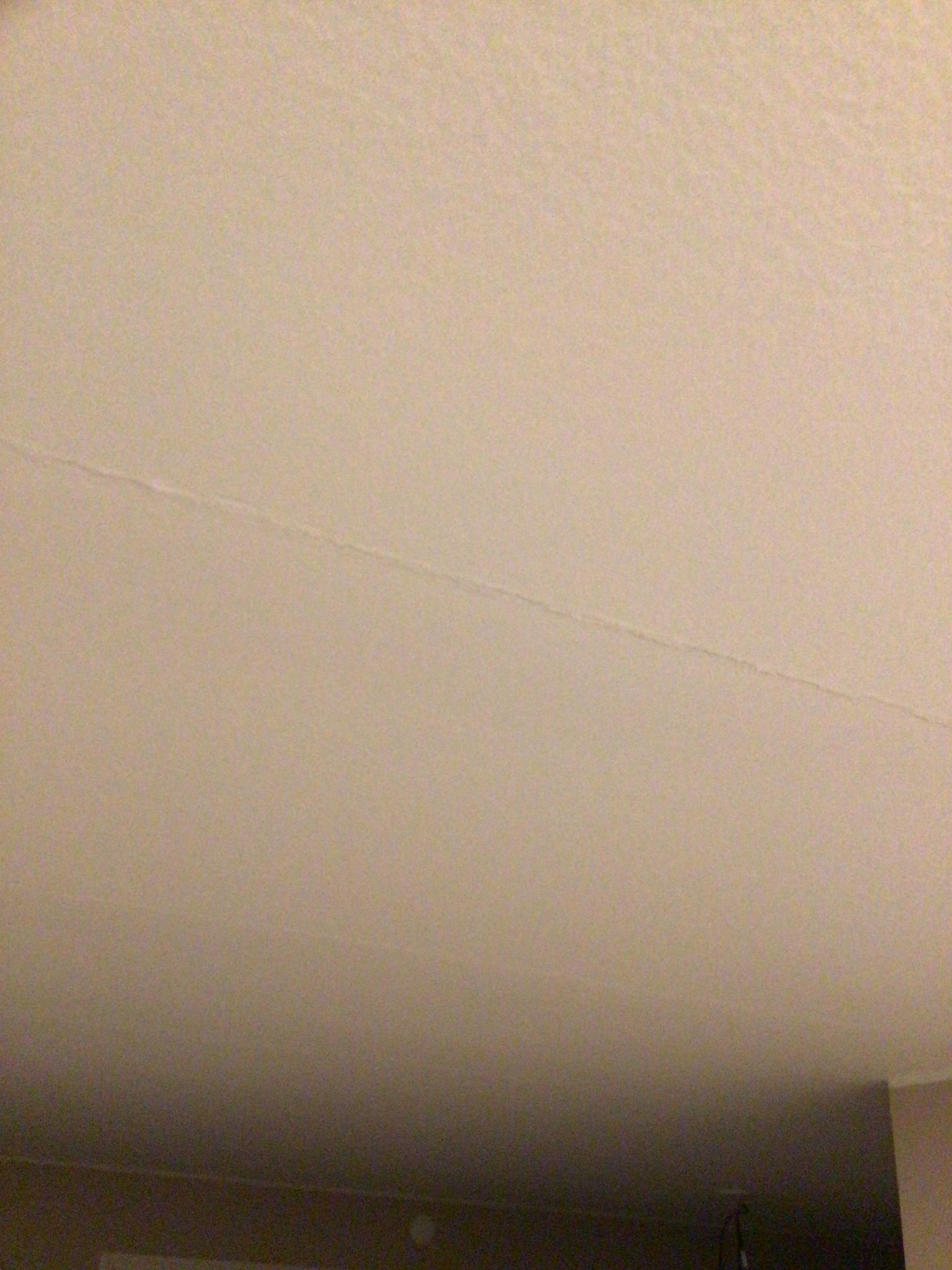

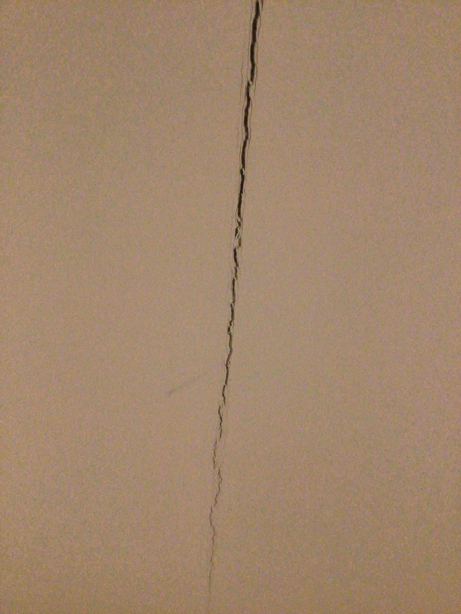

Jag provade att spackla detta tak och det gick inte. Först spacklade jag springorna, som jag sen slipade ut. Målade det spacklade och därefter limmade jag Flügger fiberfilt med våtrumslim. Sedan målade jag taket färdigt.
Tak med osläckt spacklad spricka som sträcker sig vertikalt på bilden.
Ett vitt tak med en synlig spacklad spricka längs mitten efter renoveringsförsök.
kulle
Man måste ha in en armering i spacklet, glasfiberremsa eller pappersremsa.
Edit: En liten trådlyft ser jag nu ;)

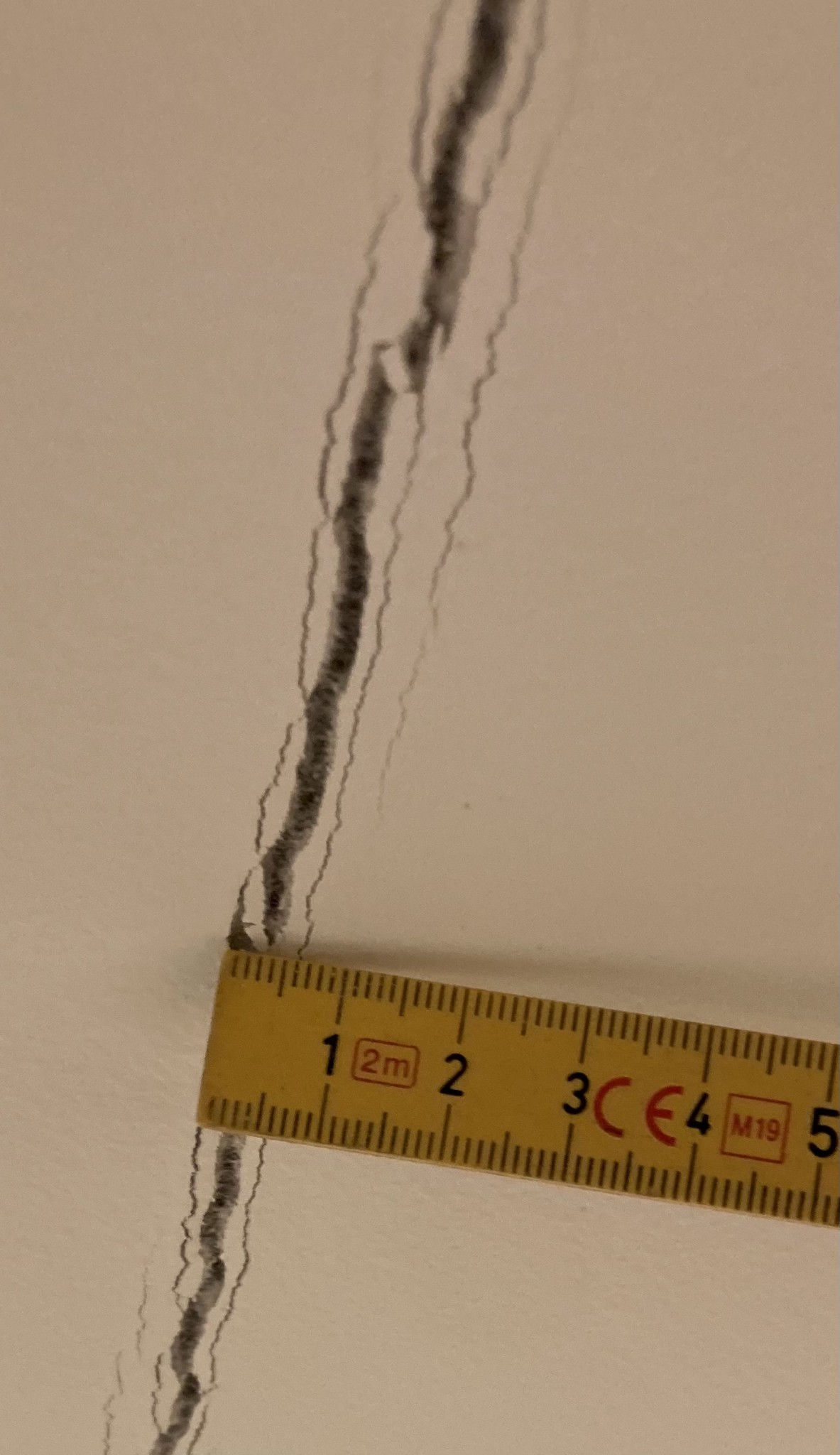

Så sant så sant, jag tog en kalkylerad risk tillsammans med färgbutiker för att slippa bredspackla taket. Tipset med fiberduk och våtrumslim gick inte hem. Sprickan på bilden är ganska stor, så jag rev ner taket och satte upp gips och när jag ser konstruktionen är jag glad att jag bytte till gips.
Det kanske finns någon som lyckats med remsa på denna typ av tak? Stor spricka i vit takyta med mätband som visar bredden, illustrerar misslyckat reparationstips.
