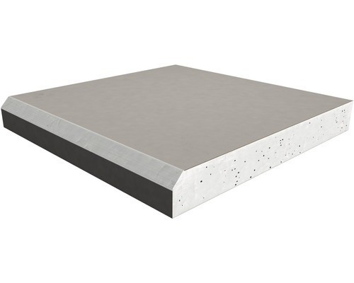

Jag har satt upp ett innertak med gipsplank (https://www.hornbach.se/shop/NORGIP...-13x600x1200-mm/7287227/artikel-detaljer.html). Skivorna har fasade kanter och är avsedda för att målas direkt på utan arbete.
Så här i efterhand ångrar jag att jag inte tog gips med spackel kanter avsedda för remsa, för jag har kommit fram till att jag vill ha ett slätt tak och det blir inte symetriskt med skarvar, etc.

Vi har gjort en del gipsplanktak där kunden velat ha slätt. Det är nästintill omöjligt att få att hålla i längden eftersom det är så små skivor med många rörelsefogar, och dessutom väldigt mycket arbete att remsa alla skarvar, bredspackla och sätta väv/microlite.
Jag hade satt upp vanlig 13mm gips (6mm gips har en ovana att inte "svälja" skruvskallar så bra, och så är spackelskarven väldigt grund så det är lätt att det blir utbuktningar när man spacklar med pappremsa)
Tror ärligt talat att det är det på sikt mest hållbara lösningen, och inte så värst mycket jobbigare än de andra alternativen.
