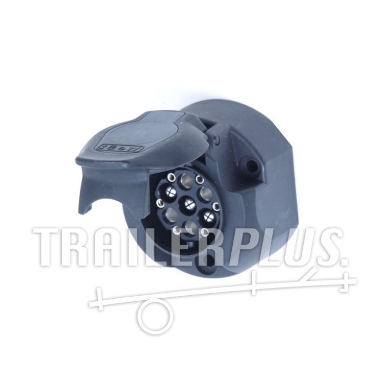

Du behöver väl ingen adapter alls, ser ju ut som den vanliga 7 poliga med lite extra stift runtom.
Har du provat att stoppa i en vanlig hederlig 7 polig?

Du behöver en adapter till en normal kontakt. Om din är en sådan som jag tror det är så sätter man dit adaptern 90 grader motsols och vrider medsols 90 grader så fastnar den.. (Kan dock vara en annan variant jag tänker på..)
Sökte lite och som andra sagt så ser den normal ut..
Här är några sidor som visar på hur det ska vara kopplat
