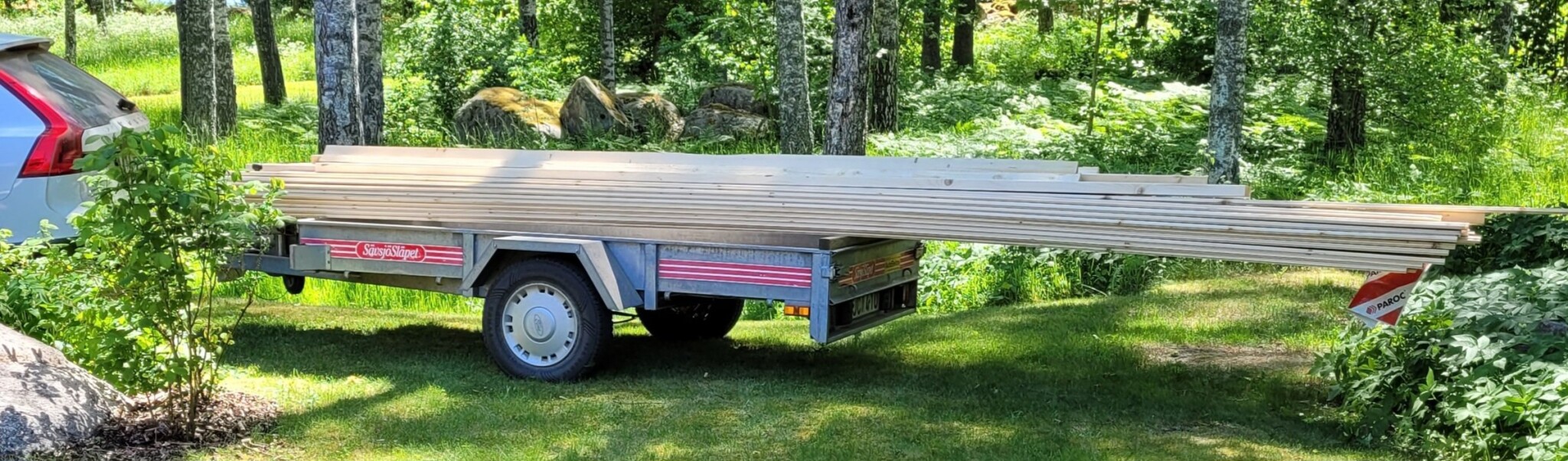

Längd går att lösa genom att fälla bakre lämmen, bredd är lite krångligare. Men allt går att lösa för "sällankörningar". Har gjort lite sådant till en Sävsjö från 2004.

En bredd som passar till byggskiva, åkgräsklippare, skoter, campingprylar eller vad man nu planerar att använda kärran till är bra, om bredden på kärran dessutom passar till dragfordonet och syns bra i korrekt inställda backspeglar underlättar oxå, en kort smal liten obromsad kärra som är vanligt nere på kontinenten bakom en modern personbil syns dåligt i speglarna och är svårare att backa med än en kärra med rimligt lång dragstång som har samma bredd som bilen .

Jag har en äldre bromsad vagn. Ca 1.3X2.7 i flakmått.
Hade jag fått designa mitt eget släp så hade det haft 1.35X2.75 i flakmått, 1300 totalvikt och 1000 lastvikt. Måtten är anpassade så att det precis ska gå dit en asfaboard på längden och det ska få plats uppfällbara lastöglor på båda sidorna om lastade skivor
Med löstagbara eller nerfällbara sidolemmar så löser man man problemet med sidoöglorna men framför allt kan man ställa på pall från sidan. Med 1000 kg lastvikt slipper man oftast lasta om utan kan ställa på de flesta pallarna direkt. När man sedan handlossar hemma slipper man dessutom klättra runt så mycket.
En annan lösning är att tillverkaren fäller in fästen i lemmarna vilket jag sett på några släp och de flesta byggaffärerna har minst en truck med långa gafflar. Infällda fästen är så självklart när man har fasta lemmar att det borde vara branchstandard.
Annars är jag helt med på kravspecen även om jag mest tänker att 5,20 virke ska kunna köras utan att behöva tänka på att kompensera viktfördelningen.

Jag ser klara fördelarna med små släp men skulle bli frustrerad över att behöva låna ett annat släp så fort ett par brädor ska hem.
Man kan också hitta lösningar.
Betongplattor som motvikt fram och kultryck, samt extra stöd under mot flaket för sällankörning. Och självklart anpassat efter vägar man använder.😇
Så lite 5-6m längder har fått åka med ibland.
