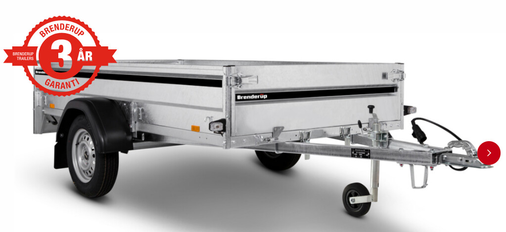

Har haft ett obromsat Brenderup sen 2008 med höga lämmar (har inte tippfunktion).
Otroligt nöjd. Har varit ngt glapp i elen någon gång som fick åtgärdas, annars inget.
Börjar snart bli dags att se över däck och flakboard som börjar murkna lite i hörnen, men det känns ok efter 18 års anvädnning och stått utomhus (iofs med kapell på flaket) under hela den tiden.
Enda abret är väl att det är reggat som max 650 kg (modellen klara 750) pga den bilen jag hade när det inköptes. Får väl erkänna att jag kört med överlast någon gång då och då, nuvarande bilen klarar ju 750 (maxvikten för obromsat) utan problem.
De höga lämmarna tycker jag är suvveränt; Ett bra mellanting mellan gallersläp och ett vanligt med låga lämmar: Man kan lasta skräp till ÅVC, ris mm lättare, men behöver inte ta av galler osv om man skall till byggahndeln och köpa virke (spänner det ovanpå lämmarna eller tar bort fram/bak och lägger det på flaket (lämmarna spänns fast ovanpå lätt)
