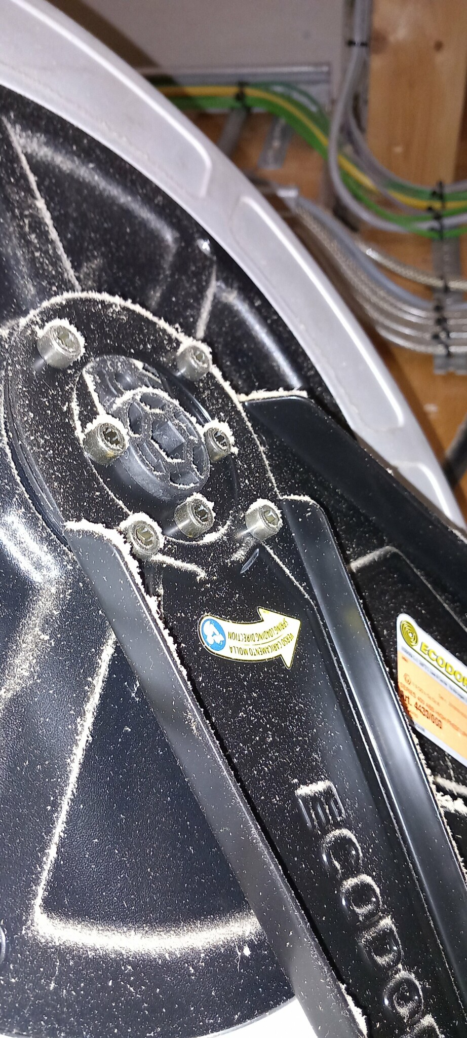

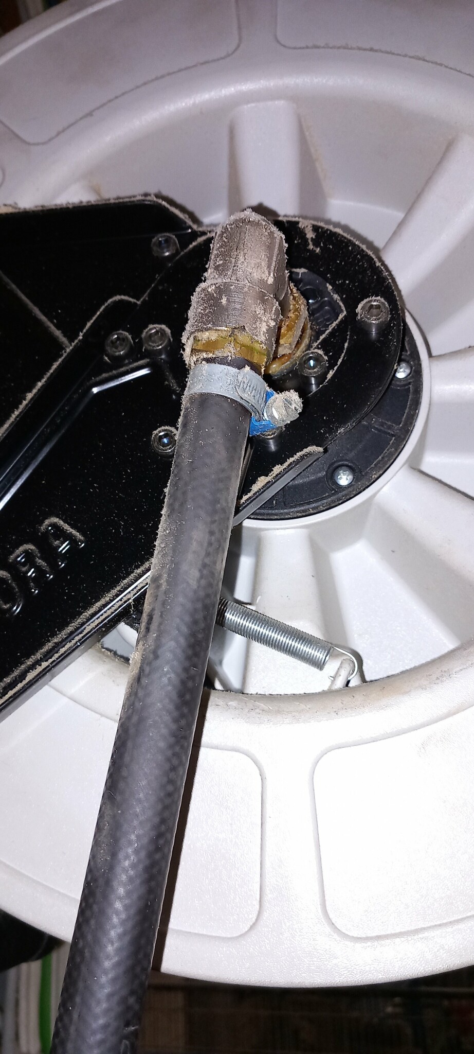

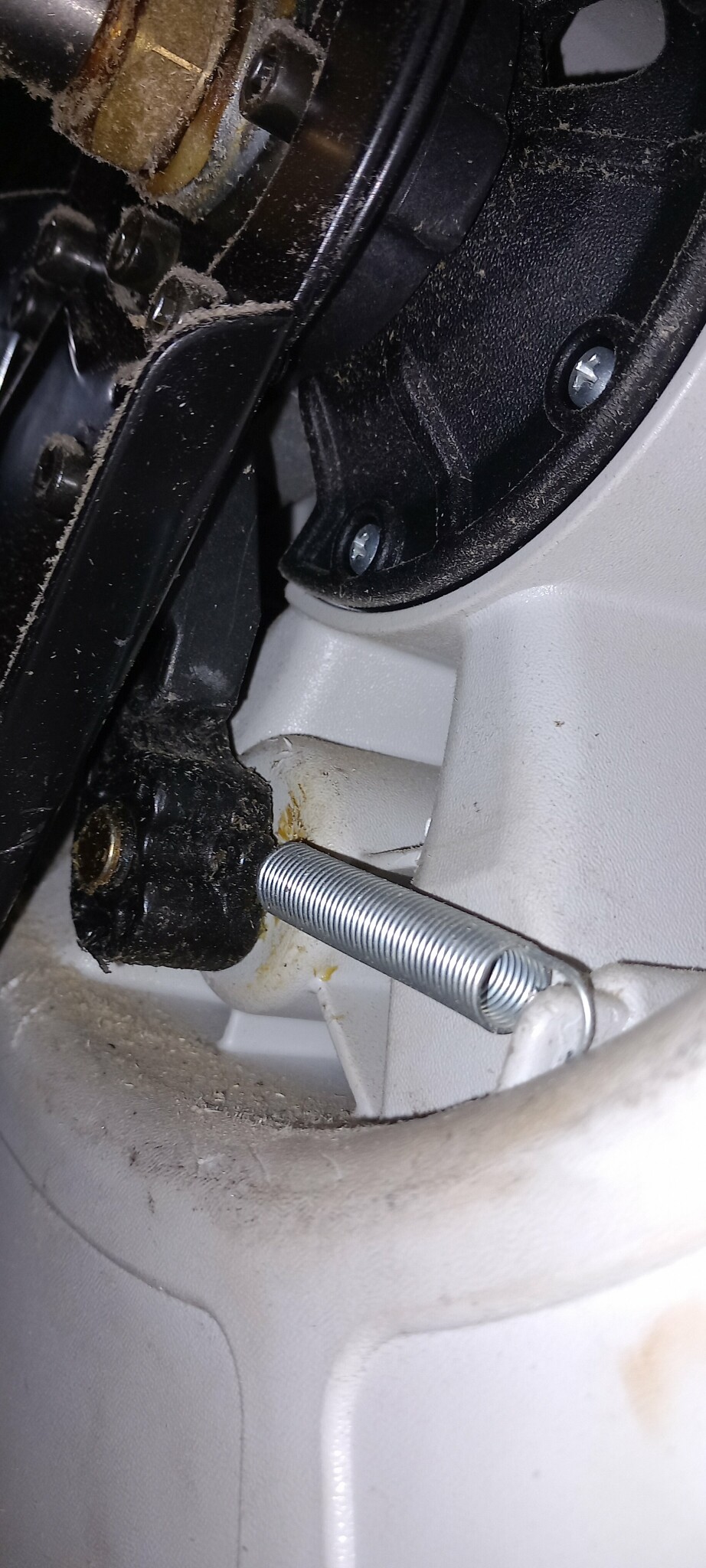

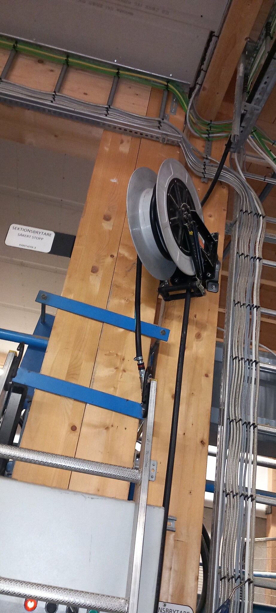

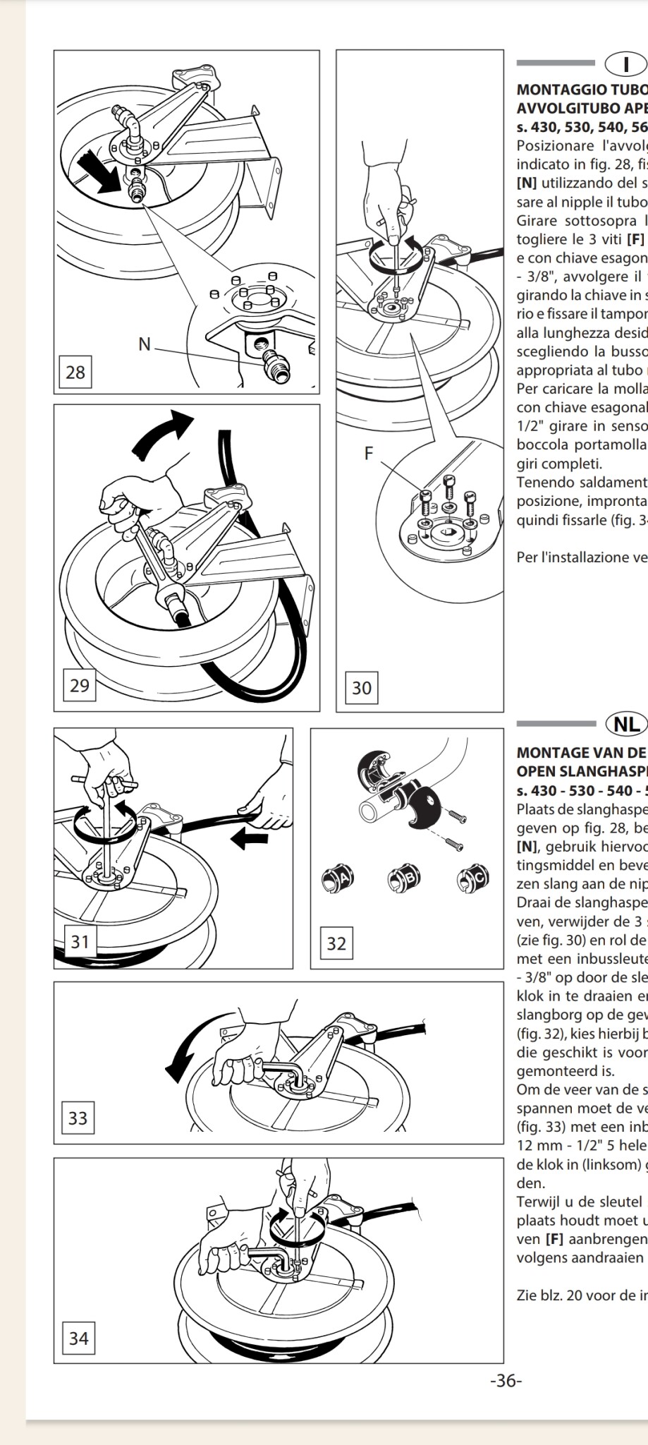

Hej
Har dragit ut en slangvinda för tryckluft fullt ut.
Den ska dras in automatiskt om man rycker i slangen men den fjädrar inte. Helt stum.
Provat linda slangen 2 varv manuellt å trodde det skulle hjälpa, men icket.
Har bilder på saken i fråga.
Tacksam för hjälp.
Närbild av fjädermekanism i en slangvinda för tryckluft som inte fjädrar. Smuts och damm syns på delar av mekanismen.

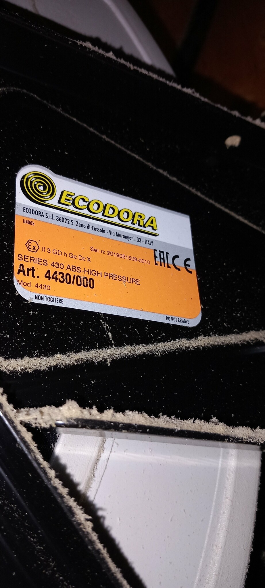

Bild på en tryckluftsslangvinda med en orange etikett från Ecodora, serienummer och specifikationer synliga. Finns damm runt om.
Slangvinda för tryckluft monterad på en trävägg med utdragen slang som inte fjädrar tillbaka. Behov av felsökning och reparation.
Slangvinda för tryckluft med fastnat rullmekanism och ansluten slang, visas i närbild med damm och smuts synligt på ytan.
Närbild av en tryckluftsslangvinda vars fjädring inte fungerar, med synlig smuts och en etikett med pil på höljet.

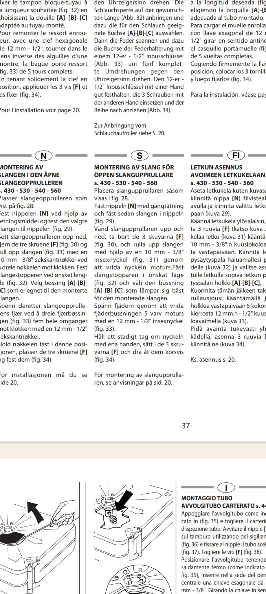

Instruktionsbild för montering av slang med illustrationer av verktyg och steg, inklusive insättande av nippel och fastsättning av skruvar på slanguppdragare.
Instruktionsbilder för montering av slang på rulle, med skruvade delar och verktygshantering för korrekt fastsättning.
Hittat information för montering av slang. Men vet inte om det kan hjälpa.
