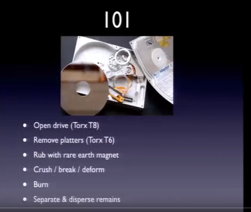

Själva skivorna är förvånansvärt tåliga, se dessa två videos t.ex. Speciell nummer 2, eld, termit, syra, sprängdeg...
DEFCON 19: And That's How I Lost My Eye: Exploring Emergency Data Destruction
DEFCON 23: And That's How I Lost My Other Eye...Explorations in Data Destruction
Så länge det finns bitar går data att återställa. Vill man vara säker, och har tid, skull jag demontera skivorna, sätta dem i skruvstädet och slipa ner dem med vinkelslipen... Och på liknande sätt skulle jag göra med en SSD.
