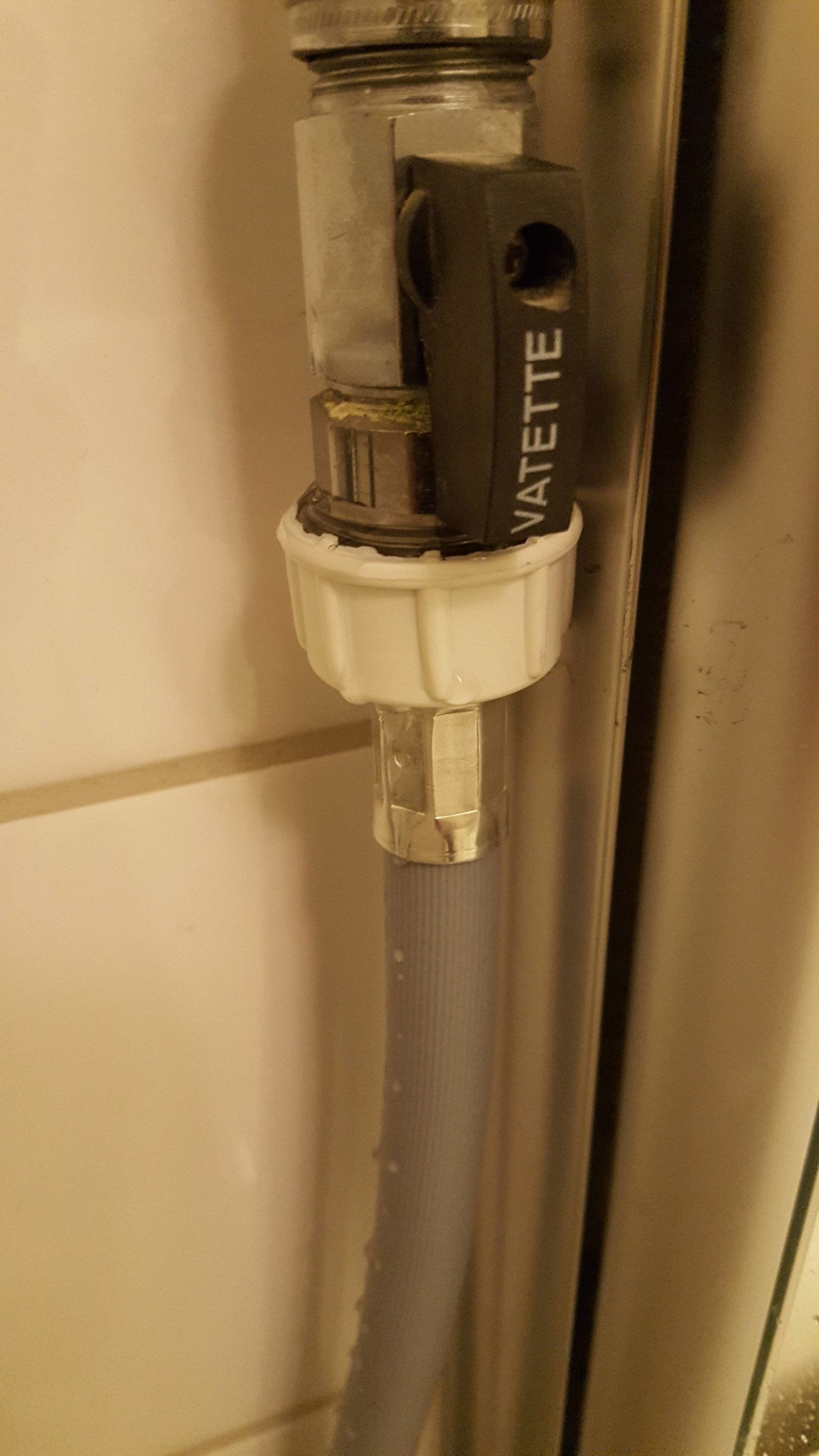

Skulle byta anslutningsslang till tvättmaskinen men det droppar vatten på sidan med inkommande vatten, se foto. Köpte 3/4" storlek, vilket borde vara korrekt? Finns ju annars bara 1/2" och den var för liten, köpte av misstag först den. Förslag på hur jag löser detta? Rörmokare är ett alternativ men trodde jag skulle kunna klara detta själv :) Anslutningsslang till en tvättmaskin med vattendroppar vid kopplingen, indikerar läckage.
Du har inte glömt packningen till kopplingen?
Krilleman
Kontrollera gummipackningarna som Immobil föreslår.
Både på 3/4"-sidan men även upp mot 1/2"-sidan!
Det kan vara så att det är klämringsände på ballofixen från Vatette. Då brukar packningen kunna gå sönder!
aha så det ska vara en packning uppåt också! just det, åkte ut en packning, trodde den skulle tas bort när jag monterade ny slang. jag letar reda på den evt köper ny. tack för tips!
saknades packning uppåt. ändå verkar det bildas lite fukt runt slangkopplingen. plast mot metall är väl inte bra? men helt normalt antar jag för denna typen av slang för inkommande vatten...
